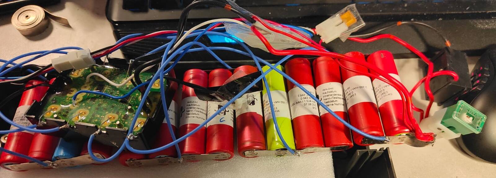

E-Bike Akku selbst neu aufgebaut. Bleibt leider hinter den Erwartungen.
Noch gibt's was auf alipress
Sodelle .. habe erstmal ein Provisorium gebaut. Nicht schön, aber funktioniert.
Laden ging, die Zellen haben alle monatelang die Spannung gehalten, sollten also ok sein. Dabei nebenbei auch ne defekte Zelle gefunden - die war auf 1,3V runter. Also, jetzt mal zwei Wochen warten und schauen wie sich die Spannungen entwickeln.

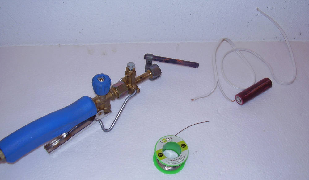

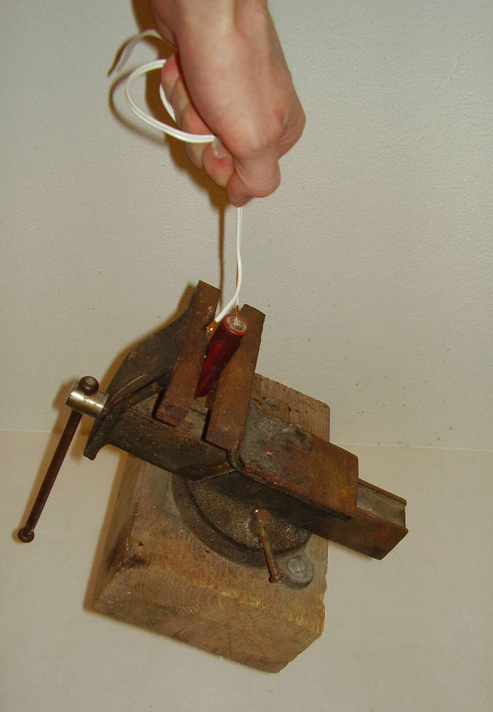

Nachdem ich auch bald einen Pedelec-Akku aufbauen möchte und meine DIY-Ansätze zum Punktschweißen nicht erfolgreich waren, habe ich jetzt mal eine Probe-Lötung mit einer alten 18650er Zelle gemacht, auf die es nicht mehr ankommt.
Weil eine noble JBC-Lötstation daheim nicht zur Verfügung steht und mein elektrischer Lötkolben nicht so viel Leistung hat, habe ich einen Gaslötkolben hervorgekramt, der mit Propan läuft und u.a. auch zum Dachrinnenlöten gedacht ist. Der hat so richtig Power. Und siehe da - mit ganz normalem, bleifreiem Elektronik-Lötzinn vom Reichelt geht das bemerkenswert gut. Erst die Zelle verzinnt, dann die Litze verzinnt, und dann beides zusammengelötet. Die Zelle wird also 2x kurz erwärmt. Nach dem Löten ist die Zelle am Rand jeweils nur so warm, das man sie durchaus noch anfassen kann.
Dann der Belastungstest: Ich kann den kompletten Schraubstock samt Holzklotz, in den ich die Zelle eingespannt habe, am Kabel hochheben. Also ich würde sagen: Die Lötung hält!

Mangels Messequipment zur Kapazitätsbestimmung ist das mit meinen Mitteln zur Zeit leider nicht durchführbar. Bei mir wird es daher eher auf den "Spätindikator" für Zellschädigung hinauslaufen: Ich löte mir den Akkupack zusammen, baue ihn ins Pedelec ein, lade ihn auf und schaue, wie viele Kilometer weit ich komme. Enttäuscht das Ergebnis, dann wird's den Zellen wohl zu warm gewesen sein :slight_smile:
Ich bin aber optimistisch. Mein "Fingerspitzen-Temperatursensor" sagt, dass die Zellen nach dem Lötvorgang nicht wärmer sind, als sie im Betrieb bei hohen Entladeströmen auch werden können.
jetzt ist n bissl Zeit vergangen und es war an der Zeit das alles durchzumessen.
  1. Die Akkus am BMS haben alle noch die Originalspannung (+/- 0.02V)
  2. Die ausgebauten Akkus haben 2 Ausfälle: 3.6V und 2.6V, der Rest hat die 4.1V ganz gut gehalten (4,09 bis 4.11V). Beide Akkus waren in der defekten Bank.
    Ein weiterer Akku ist bei 4.04V - da bin ich mir unsicher, kann aber auch n Defekter sein.
Ich gehe aktuell davon aus, dass das BMS NICHT das Problem war sondern die Lötung ein paar Akkus gekillt hat.
Ich werde aber auch die Tage nochmal einen Test aufsetzen und ein paar Akkus verlöten mit nem kleinen Lötkolben - also so, wie man es nicht machen sollte. So richtig mit braten :slight_smile:
Durch die schadhaften Akkus wird dann die schon mit Unterspannung markierte Bank unter Last zusammengebrochen sein und das BMS hat dann dementsprechend den Akku abgeschalten.

Sehr interessant! Ich wüsste noch eine weitere Erklärung: Vielleicht waren die zwei auffälligen Akkuzellen einfach DOA (dead-on-arrival). Sie wurden vor dem Zusammenbau, soweit ich verstanden habe, nicht getestet. Auch ein Neuteil kann mal defekt sein.
@alexx Zwei Zellen in der gleichen Bank? Theoretisch möglich, ich glaube nicht dran.
