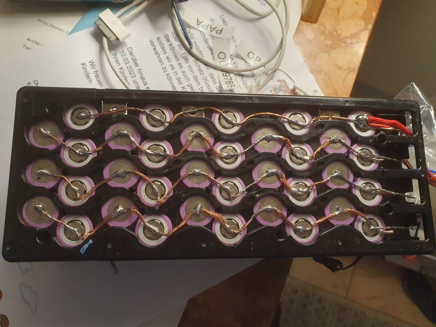

E-Bike Akku selbst neu aufgebaut. Bleibt leider hinter den Erwartungen.
ich habe ein E-Bike mit neuem Akku ausgestattet.
Es ist ein 26V System. 4 Bänke parallel. 18650 3500mAh Akkus habe ich verwendet. Drin waren vorher 2200mAh.
Dran hängt ein BMS, welches die 4 Bänke einzeln misst.
Die Zellen habe ich mit Flussmittel und Lötzinn eigentlich ganz passabel aneinander gelötet. Die Spannung ist wie gewünscht da. Habe alle Zellen mit dem Labornetzteil vorher geladen. Der Akku lädt mit dem mitgelieferten Ladegerät (29,2V). Akku wird auch voll angezeigt, wenn voll geladen.
Jetzt bleibt ganz einfach gesagt der Akku aber hinter den Erwartungen zurück. Ich komme mit dem E-Bike nur etwa 8km weit, dann schaltet (wohl) das BMS den Akku aus. Ausgeschaltet wird schon bei 3 von 6 leuchtenden LEDs völlig unvermittelt. Ich habe ein zweites Kupferkabel (1,5mm²) neben das Ursprüngliche gelötet um den Strom zu verbessern, brauchte aber auch nichts.
Meines Erachtens ist der Widerstand durch meine Lötaktion deutlich höher als er bei Punktschweißen gewesen wäre. Aber jetzt ist es zu spät.
Jetzt meine Frage:
Kann ich überhaupt irgendwas tun um diesen Zustand zu verbessern?
Messe doch mal nachdem das BMS abgeschaltet hat jede einzelne zellenspannung, bzw die in Reihe geschalteten Blöcke ob alle Blöcke die gleiche zellspannung aufweisen.
Ich versuche gerade, das Layout Deines Akkupacks nachzuvollziehen. Das ist eine 7s5p-Anordnung, oder? Also immer 5 Zellen parallel, und das Ganze 7x in Serie. Das würde zu einer Spannung von 7 x 3,7 V = 25,9 V führen, was zur Beschreibung passt. Was mit der Beschreibung "4 Bänke parallel" gemeint ist, leuchtet mir jetzt allerdings nicht ein.
Auf jeden Fall macht es Sinn, unmittelbar nach dem Vollladen und unmittelbar nach dem Abschaltvorgang die 7 einzelnen Spannungen der Zellenblöcke zu messen. Wenn es da starke Unterschiede gibt, sind vielleicht schlechte Zellen im Pack, die die Performance der ganzen Anordnung verschlechtern. Wurden die einzelnen Zellen vor dem Zusammenbau getestet? Vielleicht ist einfach das Ausgangsmaterial nicht gut und die Aufbauweise an sich OK.

Ich weiß nicht was da für ein Motor dran ist aber bei 250W sind das etwa 2A pro Zelle, vorausgesetzt alle Stränge sind identisch. der Balancer ist auch nicht da.
Zellen am besten alle entlöten und das ganze nochmal in normal bauen, d.h. erst Paralell, dann in Serie.
Die Wahrscheinlichkeit das eine schlechte Zelle, oder Lötung den ganzen Strang lahm legt ist da einfach geringer.
Nochmal Löten.???... Vielleicht ist das löten die Ursache
Sorry, aber die Lötstellen sehen für mich nicht so aus, als ob die alle sauber Kontakt haben und wirklich Strom übertragen können, ohne dass die Spannung abfällt. Wenn Du da eine Last (>100W) dranhängst, kannt Du die Spannung jeder Zelle messen und die sollten in etwa gleich sein. Bleiben welche bei höherer Spannung liefern die nicht mit, damit fällt die Spannung an den anderen stärker ab, da die mehr liefern müssen, und irgendwann zieht das BMS die Reißleine.
Mit Flussmittel vernünftig löten, das Lötzinn muss verlaufen und nicht als Klumpen auf der Zelle kleben. Für mich sieht das so aus als ob Dein Lötkolben nicht genug Leistung hat, mit was hast Du das gelötet? Normalerweise verzinnt man erst den Pol und macht dann die Kontaktstelle, das sieht für micht nicht so aus. Direkt draufgepappt ?
Besser wäre natürlich Punktschweißen gewesen, aber auch da braucht man vernünftiges Equipment sonst gibt es die gleichen Probleme.

Mir ist nicht klar wie hier der Stromfluss ist. Aber wenn das alles über diese dünnen Drähtchen laufen soll, dann ist es klar, wieso das nicht geht. Rechnen wir mal mit 250W Motor bei 26V System, dann sind das rund 10A. Ich befürchte hier bringt die Leitung einen ziemlichen Widerstand mit und begrenzt damit den Output und bringt auch das BMS durcheinander. Normal fasst man nahegelegene Akkus in einer Parallelschaltung zusammen und fügt diese dann in Reihe zusammen mit entsprechend fetten Verbindern.
Also quasi:
XXYYYXXYYY
XXYYYXXYYY
XXXYYXXXYY
XXXYYXXXYY
Roger
Ich werde aus den Bildern auch nicht schlau - jedenfalls eine recht unorthodoxe Verkabelung! Normalerweise werden Packs paralleler Zellen (4 oder 5 Stk.) gebildet und diese dann in Reihe geschaltet - hier ist es wohl genau anders herum? Bei kleinerer Drift/schlechten Zellen hast Du dann schnell noch mehr Abweichung.
Die Lötpunkte sehen für mich teils auch schlecht aus, da haben sich teils richtige Zinnkügelchen gibildet, die keine/kaum Haftung am Zellenboden haben! Du brauchst einen großen Lötkolben mit viel Hitzeübertragung, damit die Zellen nicht zu sehr überhitzen und mußt erst die Zellenböden/-deckel verzinnen! Wurde aber auch alles schon gesagt. Man gewinnt den Eindruck, du machst sowas zum ersten Mal und hast nicht wirklich Ahnung und Erfahrung mit der Materie - das kann sehr gefährlich werden! Ich kann nur dringend davon abraten solche Akku im Eigenbau zu produzieren, wenn man gerade mal ein paar YT-Filmchen dazu gesehen hat von div. selbsternannten Experten!

Ich interpretiere in den Aufbau einen 7S5P Akku, was zu den 26V passen würde.

Ich habe mich durch das Zick-Zack des Akkupacks verwirren lassen und konnte kaum nachvollziehen wie genau eigentlich parallel und in Serie geschaltet wurde. Du hast also komplett recht - es ist so wie du sagst.
Nur grundsätzlich zur Verkabelung: Ich habe die neuen Batterien einfach genauso geschaltet wie es zuvor mit den alten Batterien war. Das Paket liefert die richtige Spannung, darum gehe ich davon aus das alles richtig ist.

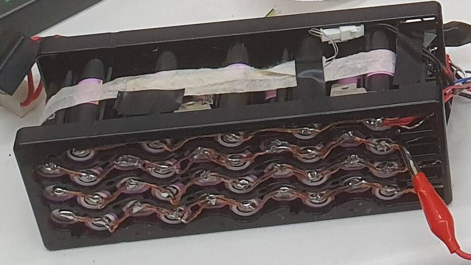

Doch das BMS ist er. Von der Seite. Habe nochmal ein Bild angehängt.

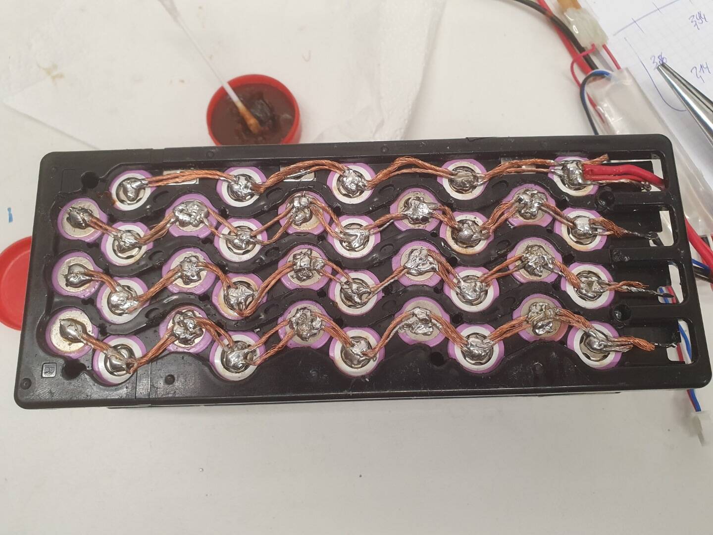

Ich habe das Paket jetzt nochmal nach gelötet mit etwas mehr Flussmittel und das Lot verbindet sich jetzt deutlich besser mit dem Terminal.
Zum löten hast du komplett recht. Ich habe hier nachgebessert und hoffe auf verbesserte Leitfähigkeit. Es verläuft durch die größere Menge Flussmittel schon mal deutlich besser als zuvor.

Edit: gerade erst die Bilder angeschaut. Ich rate Dir dringend Dir mal anzueignen wie eine gute Lötstelle aussehn muss. Das was Du machst, ist mit Zinn den Draht anzukleben, das ist keine Verbindung, wie Du die brauchst.
Sorry, aber die Löterei ist jetzt noch mehr Pfusch als vorher. Mehr Zinn heisst nicht besser verlötet.

OK, dann kann ich jetzt in etwa nachvollziehen, wie sich das zugetragen hat:
  • Die Zellen-Anordnung, bei der die Leiterstreifen sinusförmig über die Zellen hinweglaufen, ist die werksseitige Anordnung des Pedelec-Herstellers. Der Themenersteller hat sich das also nicht selbst so ausgedacht, sondern es einfach nach dem Zellentausch wieder übernommen, wie es war.
  • Werksseitig werden da wohl punktgeschweißte Blechstreifen drauf gewesen sein. Er hat sie entfernt, neue Zellen rein und dann mit Kupferdrähten die neuen Zellen im gleichen Schema wieder verlötet.
  • Es handelt sich um eine 7s5p-Anordnung, auch wenn man erst mal eine Weile nachdenken muss, bis man das erkennt.
Zum Problem der geringen Kapazität bzw. Reichweite: Auch wenn hier viel Kritik wegen der Verlötung zu lesen war, gehe ich davon aus, dass es -spätestens nach dem Nachlöten mit mehr Zinn- durchaus so funktionieren müsste. Wenn der Übergangswiderstand an einer Lötung zu hoch sein sollte, müsste es an der betreffenden Stelle bei hohem Entladestrom ziemlich heiß werden. Das ließe sich mit einer 100-200 Watt Test-Last (z.B. zwei Auto-Scheinwerferbirnen in Serie geschaltet) auf dem Labortisch überprüfen. Ich gehe eher davon aus, dass die Zellen in Wirklichkeit viel weniger Kapazität haben als angegeben. Die Aussage von Autoschrauberix deutet schon sehr darauf hin, dass es "Schummel-Zellen" sind. Ansonsten kommt natürlich noch in Frage, dass die Zellen die Löttemperatur nicht vertragen haben und dadurch degradiert sind.
Mein Rat: Suche Dir einen Powewall-DIYer in Deiner Nähe, der seine Zellen ausgiebig selbst testet (also Kapazitätsmessung in mehreren Lade- und Entladezyklen, Innenwiderstand und Selbstentladung). Dann löte eine Zelle aus Deinem Akku nochmal aus und schicke ihm die zum Testen. Dann werden wir schon sehen, ob die wirklich 3500 mAh hat...
Wenn ich das richtig verstehe, hat er das alte BMS wieder genommen - grober Fehler. Ich habe schon so viel defekte BMS entdeckt, das ist teilweise grausam.
Was hier hilft ist nicht löten oder brutzeln sondern erstmal Bank für Bank durchmessen, dann den Akku durchmessen, dann das BMS kontrollieren.
Wenn das alles durch ist, dann den Fehler beheben. Trial and Error ist nie wirklich ne gute Idee ..
So ist das alles Raterei. Schick den Akku vorbei, ich schau mal rein ...

Mit einem 25 oder auch 50W Lötkolben auf den Zellen lange herum zu braten ist der falsche Weg. Du brauchst einen Lötkolben mit großer, massiver Spitze für den schnellen Wärmetransport und der Kolben sollte mind. 100-150W haben! Es gibt Lötkolben für Dachdecker mit 300 - 500W, so einen habe ich mir mal besorgt (für andere Zwecke). Mit 50 W bekommst Du die große Fläche auf dem Zellenbecher nicht schnell genug heiß und es gibt einen schlecht verbundenen Lötklecks. Unbedingt die Stellen vor dem verlöten verzinnen, damit Du eine gute und sichere Verbindung hast. Das Ganze sollte max. 3 sec. dauern, sonst bringst Du zu viel Hitze in die Zelle und schädigst sie!
