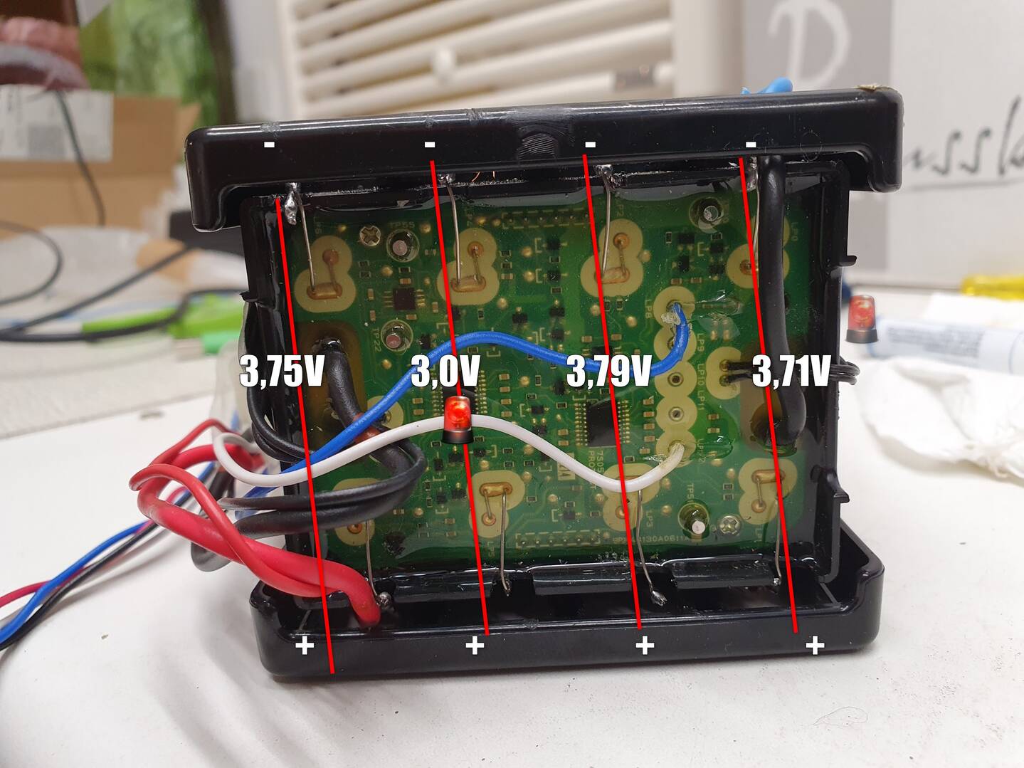

E-Bike Akku selbst neu aufgebaut. Bleibt leider hinter den Erwartungen.
Mit der Möglichkeit muss man rechnen. Das ist der Hintergrund dafür, dass ich oben fragte, ob der Themenersteller vielleicht noch eine nicht verbaute Ersatz-Zelle übrig hat. Anhand dieser könnte man prüfen, ob die gelieferten Zellen ihren angegebenen Kapazitätswert wirklich erfüllen.

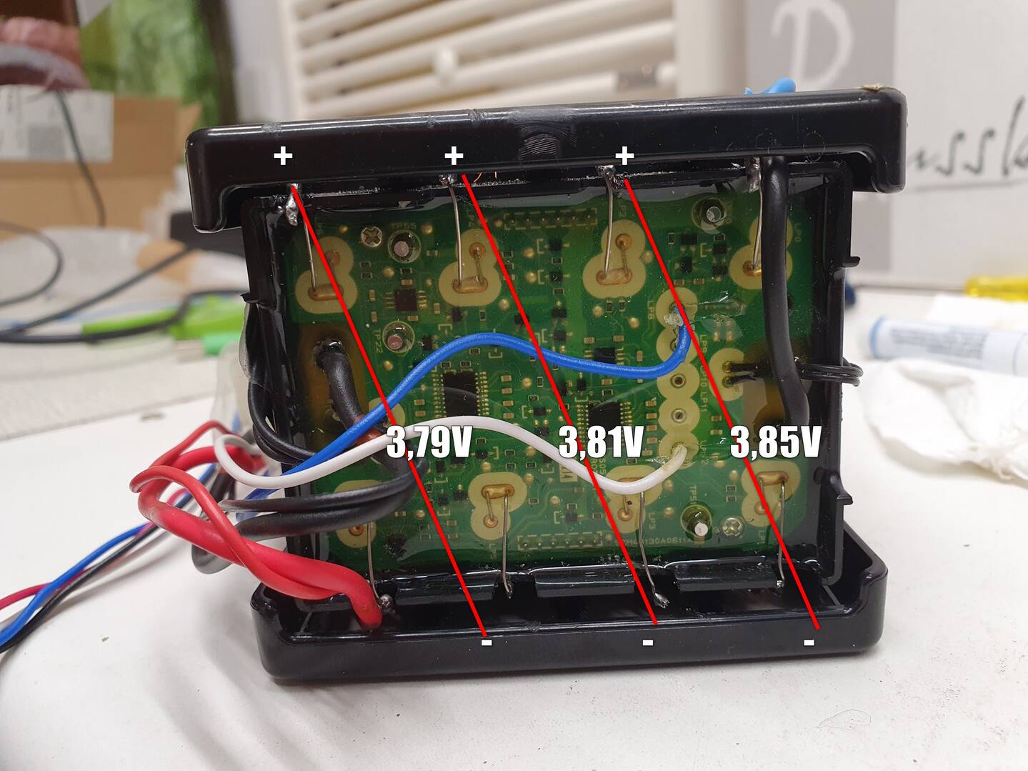

Das Angebot ist wirklich klasse. Unten habe ich nochmal die aktuellen Werte der 7 parallelen Schaltungen angehängt. Vielleicht ist das schon aufschlussreich genug.
Ja ich habe noch eine unbenutzte Zelle übrig.
Um dem ganzen noch etwas mehr auf den Grund zu gehen habe ich nochmal alle 7 parallelen Schaltungen durchgemessen. Wie auf den Bildern unten zu sehen wird immer ein Schaltung gänzlich entleert (zZ. 3,0V). Die anderen haben weiterhin eine hohe Spannung von > 3,7V.
Das Bild von der roten Alarmleuchte auf dem einen Foto finde ich echt nett!
Na dann haben wir den Fehler doch schon ziemlich weit eingegrenzt. Eine Möglichkeit wäre, dass in dieser Parallelschaltung von 5 Zellen vielleicht 3 oder 4 keinen Kontakt machen und deswegen die verbleibenden 1-2 Zellen extrem stark entladen werden. Wenn möglich, bitte die 5 einzelnen Zell-Spannungen in diesem 5er Block nachmessen, also direkt an den Kontaktflächen der Zellen.
Ansonsten könnte auch das BMS eine Macke haben.
Naja, kann auch sein, dass die Zellen alle auf einem Wert sind - bedeutet, dass alle Kontakt haben - aber wahrscheinlich 2-3 madige Zellen dabei sind. Die muss man dann rausmessen und tauschen. Aber idealerweise ohne noch mehr zu brutzeln :slight_smile: Ich befürchte, dass zu hohe Hitze die Akkus ggf. gekillt hat.
Dass jetzt eine Zelle runter ging bedeutet auch ggf. nur, dass die mehr defekte Zellen hat, es schliesst Defekte in anderen Zellen nicht aus.
Deswegen - zerlegen, durchmessen, Zellen austauschen, neu zusammenbauen.
Vor dem Zerlegen würde ich in jeder Bank einzeln nen Kapa-Test machen, das zeigt dann ob die Bank vollkommen ok ist oder defekte Zellen hat. Aber wenn ein Wert nicht ok ist, muss man die ganze Bank einzeln durchmessen, d.h. zerlegen.
