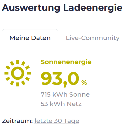

Um die PV maximal in das BEV zu bekommen, hilft ein Speicher. Der kommuliert Energie um die dann konstant an das Auto weitergeben werden kann.
Das funktioniert im gewissen Rahmen.
Ich mache das, da die Karre zumeist nachts geladen wird. Um auch an schlechten Tagen genug Saft zu haben, diese zu überbrücken, ist der Akku deutlich größer als der vom Auto. Damit sind wir aktuell befreit von irgendwelchen Ladestrategien - Stecker rein - fein.
Das Ganze ist momentan für die aktuelle Situation akzeptabel. Mit demnächst 2. E Karre wird es wieder eng(er).
Die Entscheidungen zu diesen ganzen Kram beweisen sich aktuell als gute Investition :grinning_face:
