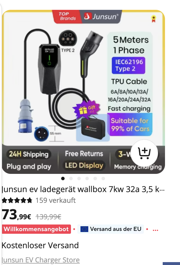

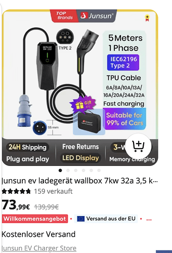

Du hattest doch geschrieben, dass es bei dir so mit nem 100€ Teil funktioniert an einer einpoligen CEE mit 32A. Welches 100€ Teil hast du denn?

Junsun über Aliex...
Gibt es in zig verschieden Versionen sowhl 1P als auch 3P aus der EU.
Fängt bei 69€ an und mein 7kW für die blaue 32A 1P Steckdose kostet z.Z. 93,41€.
Hab inzwischen 2 davon, ein unterm Carport und eine in der Garage. Bei dem Preis hatte ich keine Lust mehr das Kabel umzutragen.
Mit so einem Kabel ist es ziemlich schwierig das Überschussladen zurealisieren, und die 7 kW kommen auch nicht immer vom Dach.
