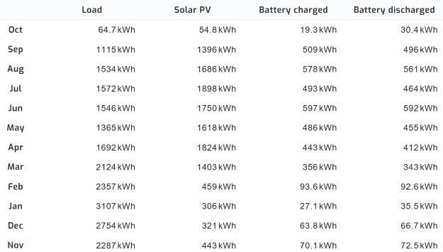

Die Bilanz nach einem Jahr zeigt hier ziemlich klar zwei Dinge auf (4 BEV, WP):
  • die Hausbatterie mit 45kWh wird nie komplett ausgenutzt
  • die Nutzung steht und fällt mit dem PV-Ertrag
Unterm Strich sind wir um jede kWh froh, die schon in den Autos ist. Keiner von uns käme auf die Idee, aus den Autos wieder zurückzuspeisen, wenn Netz vorhanden ist.
