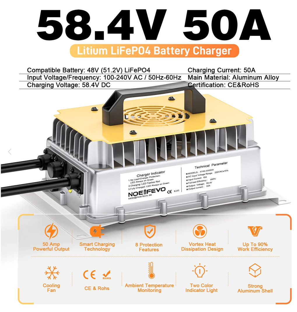

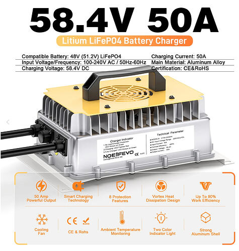

Ich will den Thread nicht weiter derailen, nur noch so viel:
Das funktioniert nicht über eine Steckdose. Der V2L-Adapter speist ein geeignetes Ladegerät, so eines zum Beispiel, und das lädt wiederum die Hausbatterie:
Klar - aber es ging ja eben um Stromausfall :wink:
Und da würde eben in der Praxis dann max. 1x die Kapazität vom BEV Akku zur Verfügung stehen (im Idealfall).
Während aber ein Stromgenerator + Brennstoff entsprechend skaliert für Ausfallssicherheit sorgen kann.
Die Stimmen mehren sich halt, dass man dahingehend Vorsorge treffen sollte;)
Ich hab mir das als DIY Projekt aufgebaut und im Winter erfolgt die Feuer Taufe.
Lade von meinem Smart #3 einen 16kwh Speicher mit dem Huawai r4850g2 Ladegerät.
