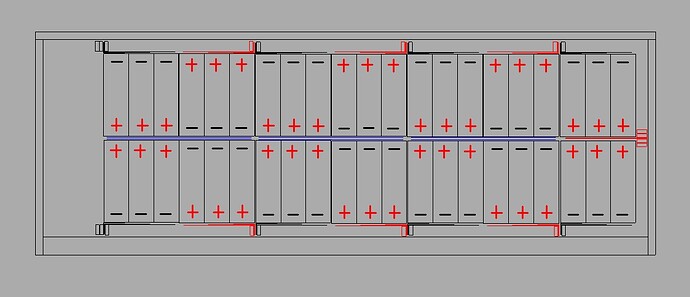

Meine bisherigen Überlegungen sind in den beiden Prinzip Skitzen eingeflossen.
Oben ist die Frontansicht 7 integrierte Doppelmodule mit 7x84 = 588 Zellen ( es werden 2St. 7er und 2St. 5er Einheiten eingesetzt)
Die Verbindungstechnik der "Doppelmodule" ist von Elton übernommen.
Unten die Seitenansicht.

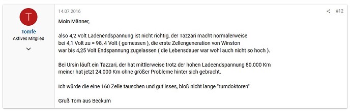

im Tazzari bis etwa 4,1 -4,2 Volt je Zelle "geschunden" werden , so finde ich das als sehr positiv.
life bis 4,2V? wirklich?
Ja die ersten Tazzari Serien hat die Winston Zellen bis 4,2Volt geladen. Das war auch seiner zeit von Winston so im Datenblatt als Ladeentspannung. Teilweise findet man diesen wert immer noch in diversen shops. Bei GWL sind sie mit 4 Volt angegeben.
die haben vermutlich damit gerechnet, dass so ein Elektrokleinstwagen nicht allzu viele km Fahrleistung haben wird und die Zellen daher auch niemals die hohen Zyklen benötigen werden. Also lieber bissel die Grenzen ausdehnen um mehr Reichweite zu bekommen. Macht ja auch irgendwie Sinn, die Zellen werden sicher nicht bei 4,2V auf einen Schlag kaputt gehen
