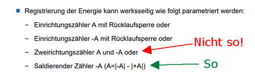

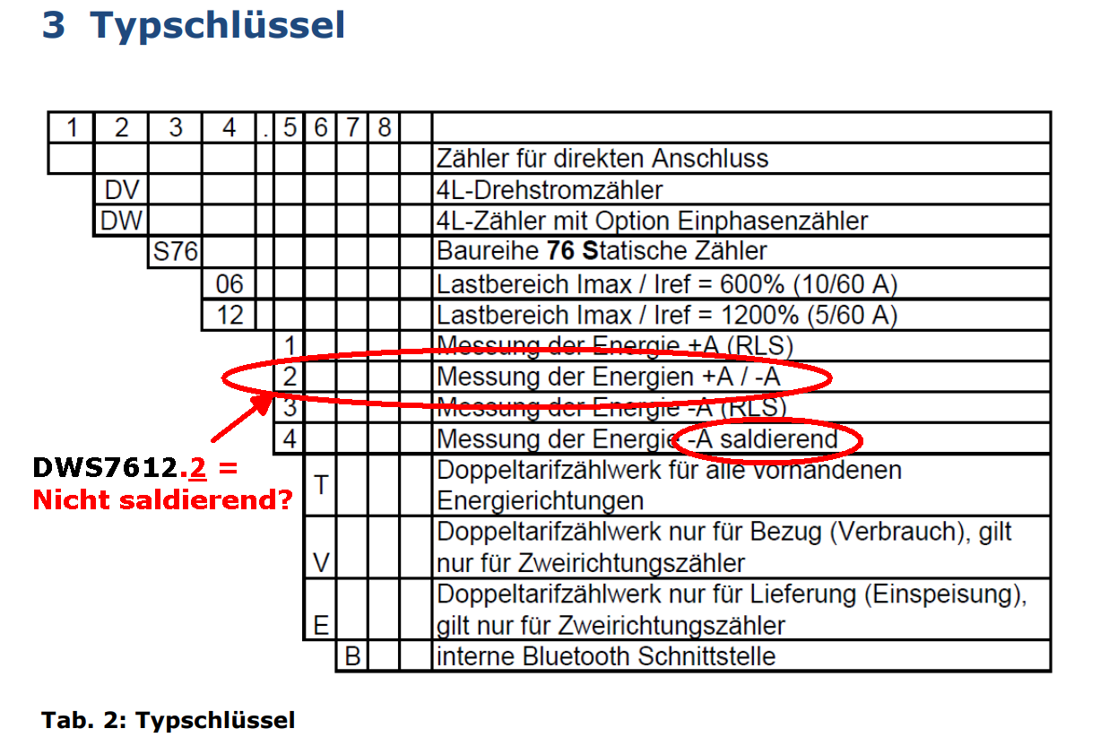

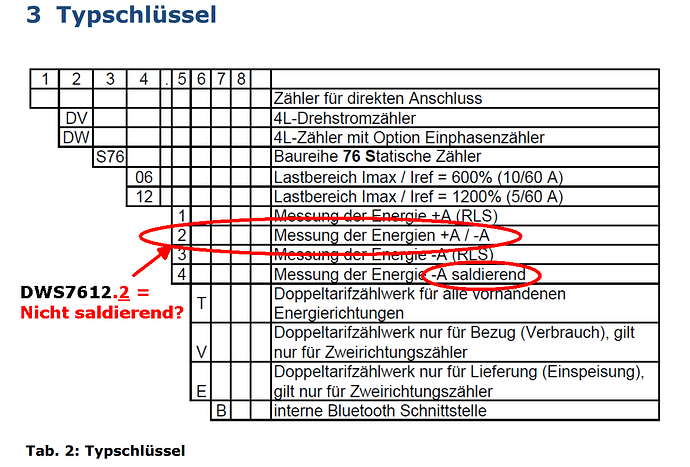

Im Handbuch findet man den TYP DWS7612.2 als nicht saldierenden Zähler?
Zumindest als solchen explizit ausgewiesen ist nur der TYP DWS7612.4.
Kann jemand mit dem Kürzel "(RLS)" etwas anfangen?
(Rücklaufsperre? Rücklaufsperre saldierend? Es wird im Handbuch nie erklärt.

Ein möglicherweise notwendiger Zählerwechsel – sofern nicht bereits ein Zweirichtungszähler vorhanden ist – ist für den Kunden kostenlos und wird durch die NGN durchgeführt. Gemäß der technischen Anschlussrichtlinie 4105 ist es zwingend erforderlich, dass der erzeugte und ins öffentliche Netz eingespeiste Strom durch einen Zweirichtungszähler gemessen wird. Die NGN als grundzust
ändiger Messstellenbetreiber berechnet für den Messstellenbetrieb jährlich 20,00 € brutto.
Der „Balkon“ kann in einer Woche 8kWh erzeugt haben, aber nicht nur als Überschuss 2.8.0.
Wenn dieser Zähler fleißig Bezug 1.8.0 [L1..3] kumuliert und getrennt ebenso fleißig Einspeisung 2.8.0 [L1..3] kumuliert, dann kann man mit Balkonkraft nur den Bezug auf einer Phase lindern oder in Einspeisung verwandeln?
Am Ende des Jahres wird dann die Einspeisung abgelesen und mit NULL€ vergütet?

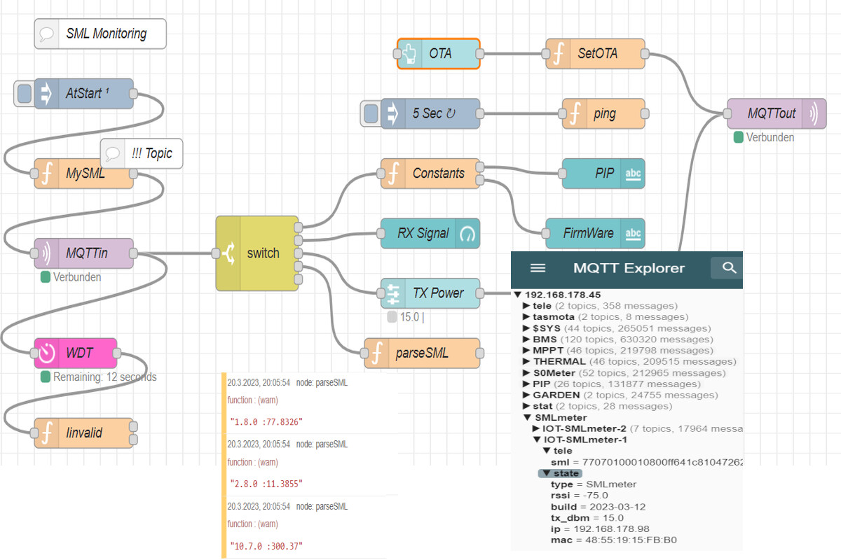

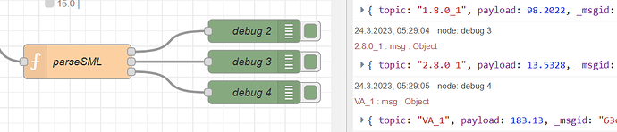

Das Auslesen ist nicht schwer. Ich mache das nach meinem Hausrezept:
Lokaler MQTT Server, NodeRed Hausautomatisation usw. KEINE Cloud!
Soweit so gut.
Das erste Problem war mehr als den einfachen Datensatz zu erhalten.
Das zweite Problem ist die momentane Wirkleistung.
Die käme mir im Sekundentakt sehr zu Pass...

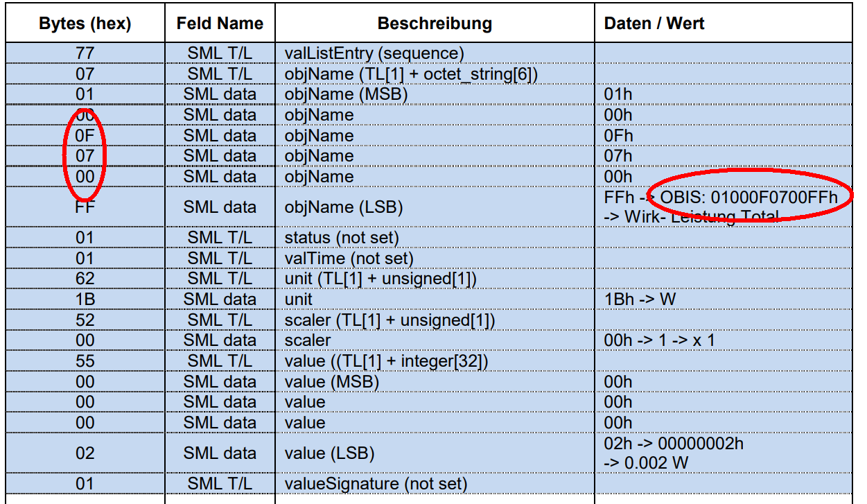

„Die Momentane Wirkleistung ist ein Integer 16b Wert und muss umgerechnet werden.
z.B. 51220-65536= -14316
à
-143,16 W“

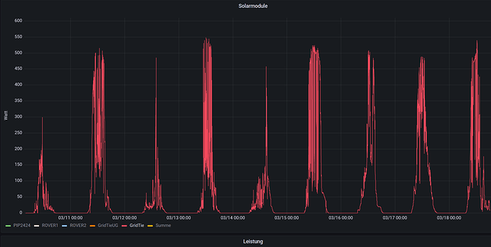

Das sind 2 paar Schuhe. Einmal raus zu finden, ob der zähler saldierend ist, das andere ist die genaue grafische Auswertung des zählers.
Das heraus finden, ob der zähler saldierend ist,sollte ohne größeren Aufwand und Berechnung möglich sein. Bei mir ist es so, dass mein grundverbrauch niedriger als 600 W ist. Grundverbrauch bedeutet, dass keine grossen Verbraucher wie Herd , spülmaschine, Waschmaschine laufen.
Wenn man also z.b. von 14.00 bis 15.00 den Verbrauch aufschreibt (einfache Subtraktion zweier zahlen) , der ohne zugeschaltetes bkw gezählt wird und von 15.00 bis 16.00 mit bkw ( natürlich am besten mit 600 W leistung) dann müsste man schon sehen, ob der zähler saldierend ist.
Wenn der gesamt grundverbrauch unter 600 W ist, dürfte von 15.00 bis 16.00 nix auf dem zähler auflaufen, wenn der zähler saldierend ist. Falls zu wenig grundverbrauch vorhanden ist, muss man die Zeit erweitern. Also tag 01 z.b.13.00 bis 16.00 ohne bkw, ein anderes Mal mit bkw. Wenn denn 3 Stunden die Sonne scheint.
Auf jeden Fall sollte man erkennen, wenn600 W bkw rein hauen, ob die 600 W sich auch komplett bemerkbar machen. Die aktuelle Leistung des bkw sollte ja bekannt sein. Was da ins netz gespeist wurde.

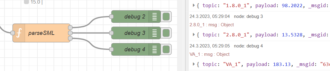

Zwischenergebnisse
  • Die Zahlen werden nicht durch Subtraktion von der Wertebereichsgrenze gebildet. Das sind ganz normale und übliche Zweierkomplemente. Hätte man auch sehen können ...
  • Es gibt keine festen Wertebereiche pro Wert, wie manche Skripte/Lösungen es anzunehmen scheinen. Es ist mit den Schlüsseln hinreichend und richtig beschrieben. 53 value (TL[1] + integer[16]) 54 value (TL[1] + integer[24]) 55 value((TL[1] + integer[32])
  • Die Skalierung dito: 52 scaler 00, FF, FE, FD ~ 1, 0.1, 0.01, 0.001 usw. . Eigentlich so simpel und logisch, dass man es nicht dümmer hätte beschreiben können? "Hersteller" ist vermutlich relativ. Der Lektüre verschiedener Handbücher lässt eine identische Firmware annehmen. Jeweils nur mehr oder weniger (gut) beschrieben. Wenn man sieht das scheinbar alle eine identische Kundenspezifische LCD Anzeige haben versteht sich "Herstellen" vermutlich als Gehäuse gestalten und wenige Parameter wie z.B. Firmenname, Seriennummer, Formate usw. Manche mit Taster, andere ohne... Land in Sicht:-) Sobald ich nun nicht nur eine Ganzzahlen LCD Anzeigen habe, sondern eine dem Ferraris-Zähler gleichwertige Aussagekraft und Genauigkeit werde ich mich dem Thema "Saldieren" widmen (müssen).

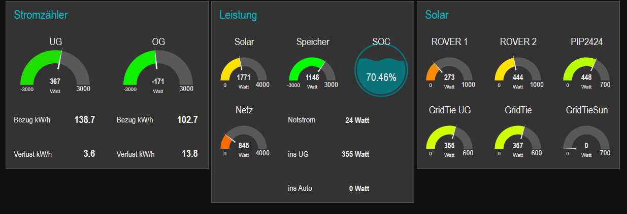

Ziel der Übung (war) :
Optimierung des PV Eigenverbrauchs in Abhängigkeit vom momentanen Gesamtverbrauch laut offiziellem Stromzähler.
Die „moderne Messeinrichtung“ wollte ich eigentlich sogar haben, um keine eigenen Sensoren anschaffen und installieren zu müssen.
Früher oder später doppelt bringt auch nicht mehr.
Die Frequenz mit ~ 1 Wert / Sekunde ist zunächst vielversprechend…

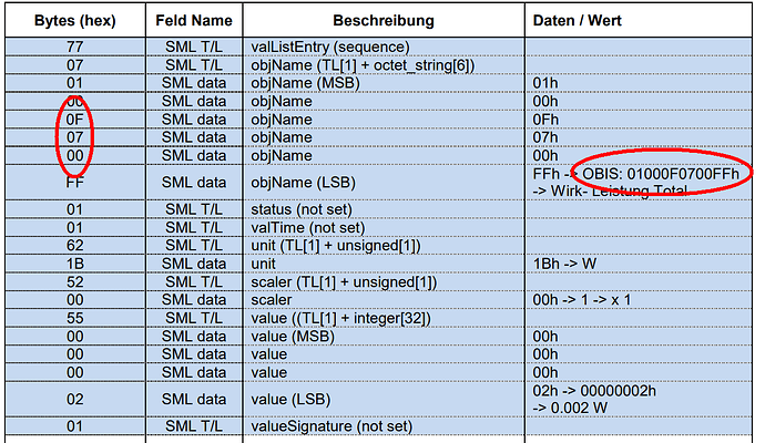

  • Momentane Wirkleistung 10.7.0 :
    52 FE 53 xx xx -> 16Bit signed Integer √ * 0.01 √
    52 FE 54 sx xx xx -> 4Bit sign + 20Bit unsigned ? * 0.01 √
    • Vorzeichen s = 0xF~negativ oder 0x0~positiv
    • sicher keine 24 signifikanten Bits
    • Zahlenraum ~ +/-10kW
    • so umständlich so einen Programmfehler gewollt zu programmieren
    • kurios ?
      55 value((TL[1] + integer[32]) ?
    • müsste es geben
    • kann ich nicht testen, z.Zt. keine Last >10kW vorhanden

Ausgelesen wird der Zähler mit einem IR- Lesekopf. Daran ein ESP8266, mit ESPHome bespielt. Das bekommt eine YAML- Datei als Konfig und macht daraus die Firmware für den ESP. Ist ziemlich umfangreich bei den Funktionen, da so gut wie alles, was irgendwie an den ESP angeschlossen werden kann, unterstützt wird.
Am Ende sieht man im Log dann folgendes:
[18:09:26][D][sml:065]: OBIS info:
[18:09:26][D][sml:071]:   (0a014c475a0003ad76ed) 1-0:96.50.1 [0x4c475a]

…77070100010800ff641c81047262016200621e52ff640ef76f
0177070100020800ff017262016200621e52ff640210a001
77070100100700ff017262016200621b52fe53485b010101
63c82a007605f7a6360062006200726302017101630c89…
Noch heute Morgen stand ich am Abgrund, nun bin ich einen Schritt weiter.
OBIS Kennzahlen und SmartMeterLanguage sind nicht konsistent?
Das ist nicht für den Endkunden gedacht.
Ganz SICHER NICHT die binäre Form.
OBIS/SML ASCII Binär zum Aussuchen
16.7.0 49 54 2E 55 2E 48 16 07 00 oder 10 07 00
53 53 51 35 oder 53

2. Der Zähler verhält sich so
Ptot = PL1 + PL2 + PL3 wenn Ptot > 0 dann Ptot -> 1.8.0, wenn Ptot < 0 dann Ptot -> 2.8.
3. …..das nehme ich erst einmal zur Kenntnis. Nachvollziehbar belastbar testen konnte ich das noch nicht.

DWS7612.2 Zweichrichtungszähler Summary
Optische Schnittstelle konform DIN EN 62056-21

. Keine konstante Länge & verschieden viele „Füllzeichen“
. OBIS Kennzahlen als hexadezimales Äquivalent z.B. OBIS 16 ~ 0x10 !
. SML entspricht hexadezimalem Code von 0 bis 255 z.B. SML 53 = 0x53.
. Bei Nutzung mittels MQTT muss das Binärformat in ASCII Zeichen umgewandelt werden
z.B. 0x01 -> 0x48, 0x49 = „01“ ein ASCII-Zeichen für je vier Bit.

- Adapter HICHI TTL Lesekopf und ein ESP01S mit Anbindung an das WLAN mit lokalem MQTT-Server.
Um den Datenverkehr zu reduzieren übertrage ich jede Sekunde die Wirkleistung 16.7.0.
Einen kurzen Ausschnitt aus dem ursprünglichen / vollständigen Telegramm.
Zweimal pro Minute zusätzlich die Zählerstände 1.8.0 und 2.8.0
„null“ versteht sich als Unterbrechung / Störung / nicht verbunden
Eine Auswertung der Prüfsumme im ESP01S steht noch aus.
In den ersten Tagen gab es unter rund einer Million Werten fünf „zu kurze“ Telegramme.
Diese könnten aber den Zähler so verlassen haben?
Eine gute WLAN Verbindung ist Pflicht.
- Verarbeitet wird die Information im heimischen Netzwerk in einem intelNUC
mit NodeRed ( InfluxDB & Graphana usw. )
Im Resultat ist die Information 16.7.0 global in NodeRed sekundengenau verfügbar.
Ja, damit lässt sich etwas steuern.

ich habe meinen Frieden mit dem Zähler geschlossen.
Nach anfänglichem Unglauben haben sich meine Bedenken zerstreut.
Die Angaben ( des Herstellers ) zum saldierenden Modus scheinen korrekt.
Es bleibt ungenau beschrieben und nicht explizit / korrekt am Gerät ausgewiesen.
