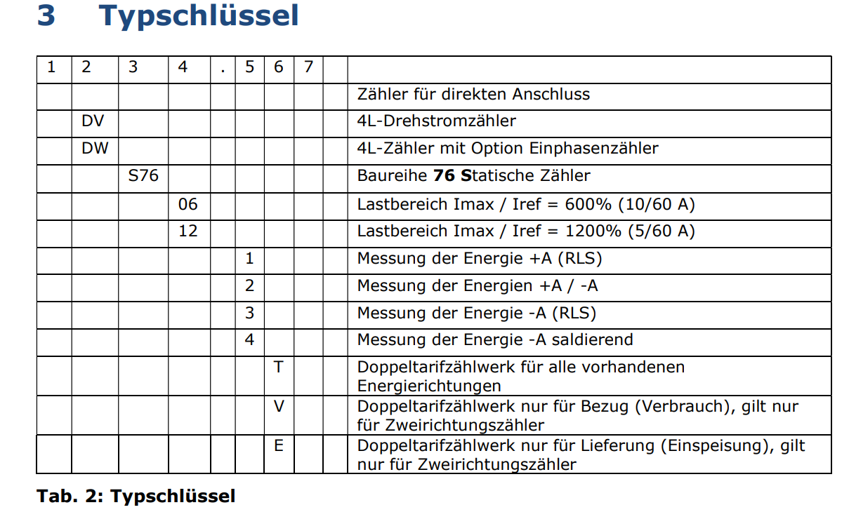

Im Handbuch findet sich folgender Typenschlüssel:
... mit der zweideutigen "Aussage".
ich habe angefragt und die Antwort von einem Herrn Meyer der DZG Metering GmbH erhalten.
2. Der Zähler verhält sich so
Ptot = PL1 + PL2 + PL3 wenn Ptot > 0 dann Ptot -> 1.8.0, wenn Ptot < 0 dann Ptot -> 2.8.

Ok, wenn sie das so geschrieben haben, dann funktioniert es wie gewünscht. Die Formel kann ich nachvollziehen. Sprich alle 3 Phasen werden addiert solange die Gesamtleistung größer 0 ist und erst wenn die Einspeisung den Verbrauch übertrifft wird auf 2.8.0 gezählt.

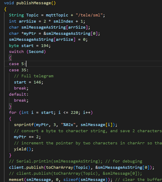

@solarheini Vielen Dank für die Zusammenfassung. Ich hab den DWS7612.1T und dank der Tips mit Pin und Inf On kommen jetzt die Zählerstände durch. Wie kann man es machen, dass dereine Zählerstand alle 1sec gesendet wird und der andere nur alle Min.? Könntest du mal deine Script Konfiguration posten?

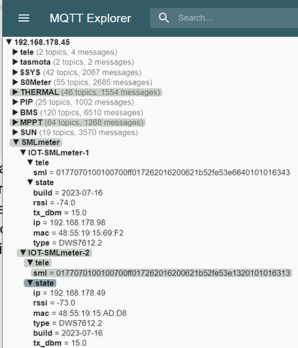

An der IR Schnittstelle des Zweirichtngszählers habe ich den üblichen Lesekopf.
Daran befindet sich ein ESP01 verbunden mit meinem WLAN.
In dem ESP01 läuft ein C++ Programm zur Übertragung via MQTT. (RS232(selektiv) > MQTT)
Es wird immer das ganze Protokoll vom Zähler ausgegeben.
Für die dynamische Hauseinspeisung sind aber nur wenige Zeichen für Bezug und Einspeisung notwendig.
Die reine Übertragungszeit wäre unnötig lang, das Packet für einen Standard MQTT Broker zu groß.
Jede Sekunde wird ab dem 194ten Zeichen Bezug und Einspeisung übertragen, nach Bedarf ab dem 146ten auch die Zählerstände.
Es geht dann durch Node Red in eine TruckiPlatine.
Node Red extrahiert die Werte und gibt die Sollwerte für Trucki aus.
Die TruckiPlatine hat bei mir auch einen ESP01 mit eigener C++ Software. (MQTT > RS232)

Hier im Forum wurde schon die Typenbezeichnung beschrieben. Ich habe somit einen Zähler der nur +A misst. Ich meine SolarHeini hat irgendwo geschrieben das es eine Bestimmung gibt das die Zähler bei vorhandener PV zwingend auch die Einspeisung messen müssen. Das macht meiner wohl nicht, angegeben hatte ich es das ich eine PV Anlage betreibe Ich habe jetzt mal den Messstellenbetreiber angeschrieben und mal blöd gefragt ;-). Ich halte Euch auf dem Laufenden. Vielleicht hat von Euch noch wer eine gute Idee:

Der DWS7612.1T ist aber nicht freigeschaltet für die Einspeisung. Daher kann ich da auch kein Wert dafür ablesen. Ich vermute mal, dass er nur freigeschaltet werden muss...
@mori
Hmmm ich glaube das .1T die Hardwarekonfiguration angibt. Ich kann mir nicht vorstellen das man aus dem .1T (nur Anzeige +A , Wirkenergie-Import) einen .2T (Anzeige +A , Wirkenergie-Import und -A , Wirkenergie-Export ) per SW update o.ä. machen kann. Vermutlich muss das Gerät getauscht werden. Aber das ist nur meine Annahme. Melde dich mal wenn du etwas in Erfahrung gebracht hast was hier zu tun ist. Mein Messtellenbetreiber hat sich bislang noch nicht gerührt :frowning:
@bam Du hattest recht. Diese Woche wurde der Zähler gegen einen DWS7612.2 getauscht.
