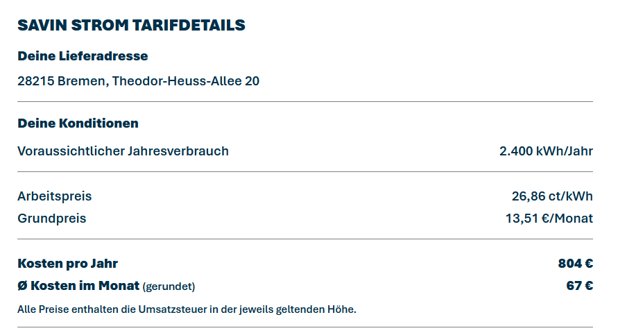

Schwierige Frage ... Ich bin dieser Empfehlung hier gefolgt für meinen Anschlußvertrag ab 1.2.27:
Mal sehn, wie sie mich mit Angeboten für Finanzdienstleistungen zumüllen werden und ob die Überlegung im Februar erstmal in die Grundversorgung zu gehen und im Sommer was neues zu suchen, wenn ich ab Ende März genug eigenen Strom habe, besser gewesen wäre. Nach ner kurzen Claude Suche waren die jahreszeitlichen Schwankungen aber nicht so groß und dominiert von längeren Entwicklungen.
