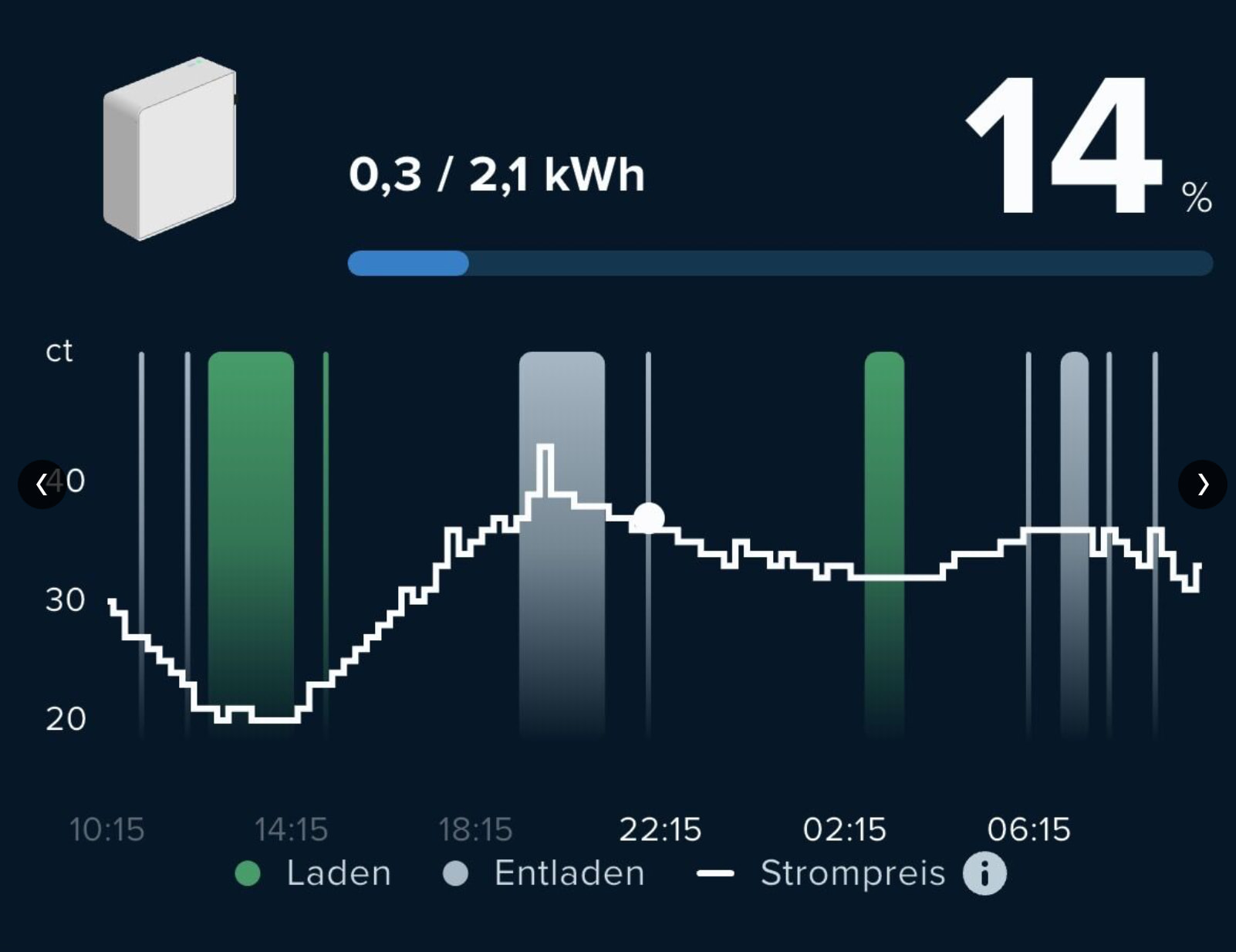

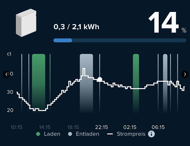

JEIN. Der Speicher funktioniert natürlich auch so und du kannst dir individuelle Lade- und Entladeslots definieren und der Speicher fährt die ab. Wenn du dich aber über die Marstek API mit Rabot Flow verbindest (wird im Onboarding bei uns ganz genau erklärt) und du auch einen Tarif von uns hast (dynamischer Tarif, monatlich kündbar zum Beispiel) passieren 2 wesentliche Dinge:
  1. Unsere automatisierte Optimierung übernimmt. Siehe Live screen aus unserer App. Das ist natürlich manuell nicht einstellbar (ändert sich jeden Tag); und das ist auch nur der DayAhead Teil. Wir bereiten gerade die IntraDay Optimierung vor, die nochmal mehr Spaß bringt. Mehr dazu später.
  2. Und das ist das mit Abstand wichtigste. Wenn der Speicher abends entlädt, dann wird in der Regel auch zurück ins Netz gespeist. Bei jedem Energieversorger kann diese Menge zwar wieder am Energiemarkt verkauft werden (ist ja nicht Teil des EEG) und der Spread ist gerne auch mal bei 10 ct/kWh oder mehr, aber da ihr gleichzeitig beim initialen Bezug Netzentgelte und Abgabe zahlen müsst, wird der Case negativ. Wir - bei Rabot Energy - kriegen diese alle erstattet und reichen sie an euch weiter, sodass ihr nicht nur durch die Lautverschiebung von abends auf mittags, sondern auch durch die Rückeinspeisung Geld verdient. Damit wird der Case eben so gut mit 120 - 150 EUR pro Jahr Ersparnis.

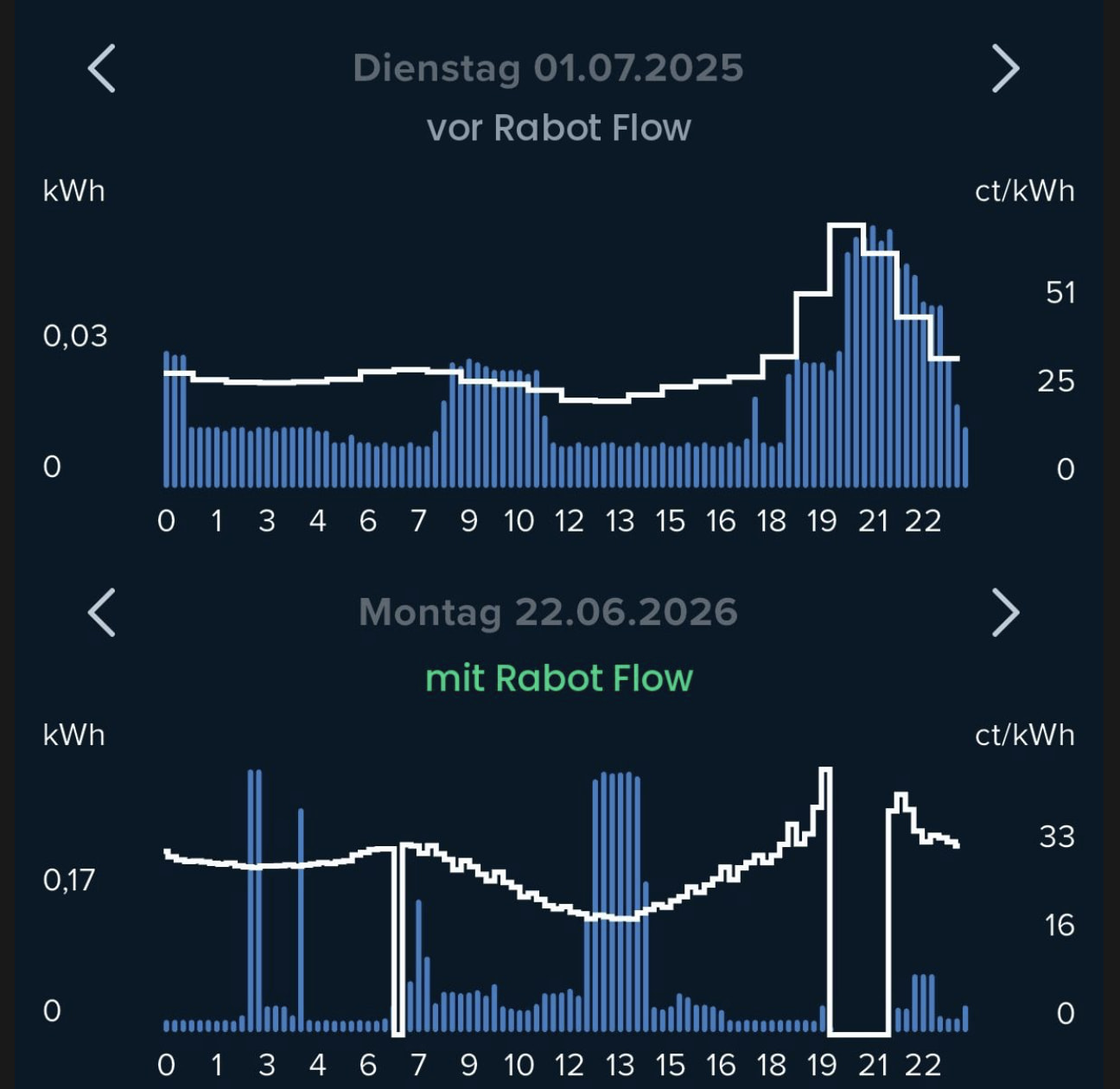

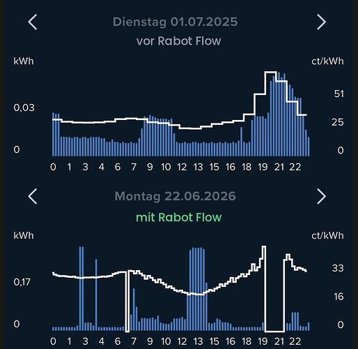

Hier noch ein Snapshot aus unserer App direkt von meinem Zähler vor und nach Rabot Flow. Funktioniert schon ganz gut :slight_smile:

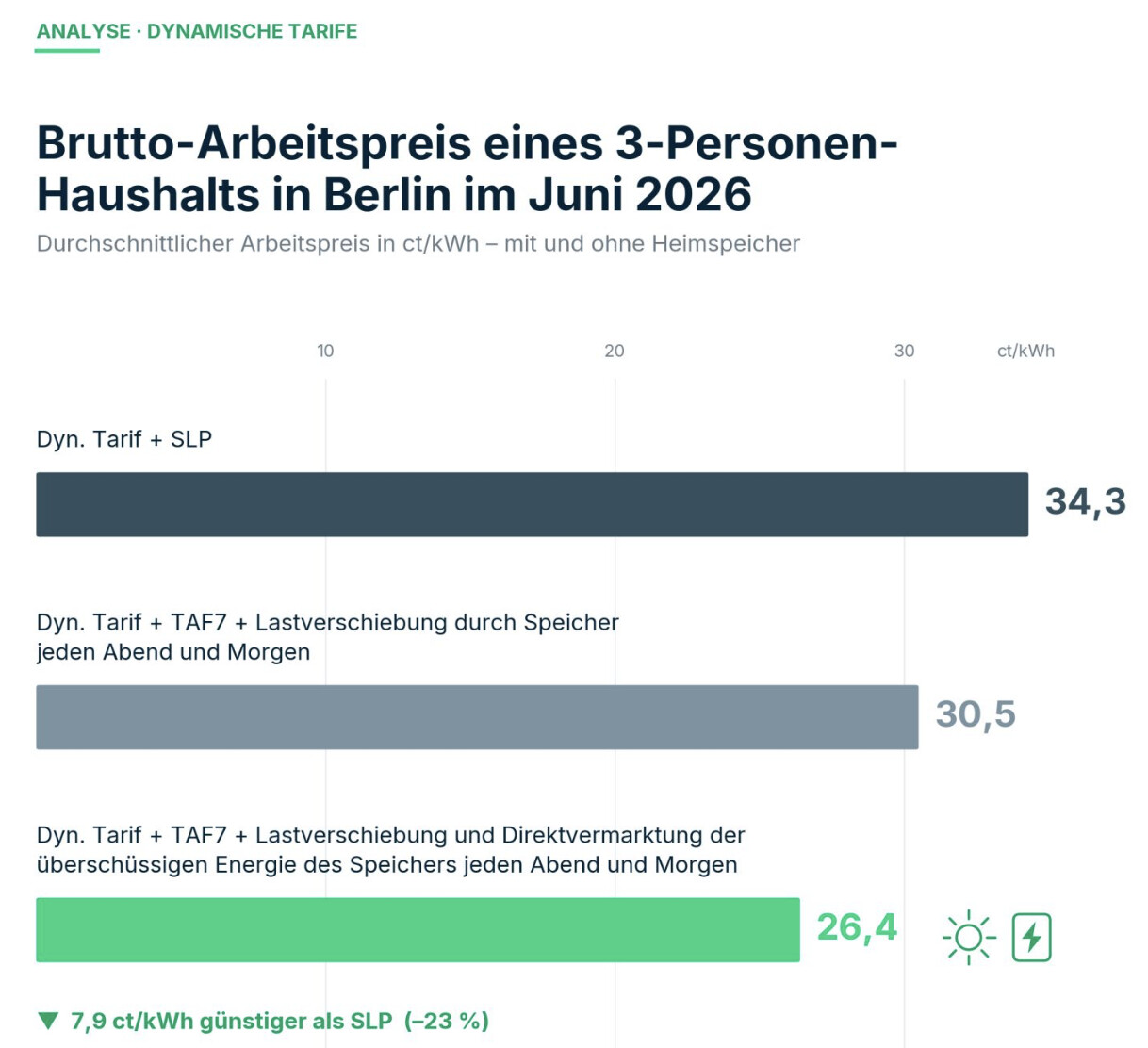

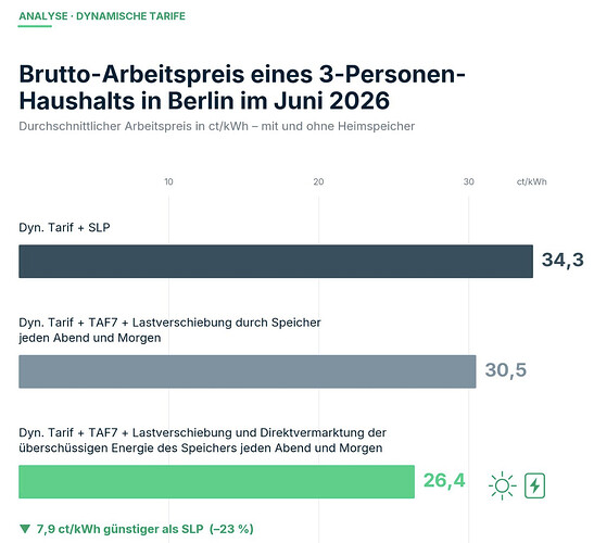

Hallo Konrad. Ich bin seit 2023 bei Rabot Energy und überlege auch mir einen Speicher + dynamischen Tarif bei Euch zuzulegen. Bisher habe ich noch keinen Smartmeter und damit keinen dynamischen Tarif. Ich habe gerade nochmal mehrere Abrechnungen von Euch an mich angeschaut. In den letzten Monaten war der Preis meist bei GROB 23,5 Cent/kWh netto, also ca. 28 Cent/kWh brutto. Du hast oben den Screenshot mit dem Vergleich der Kosten mit 34,3 ; 30,5 und 26,4 Cent/kWh. Wenn ich die 26,4 Cent von meinen 28 Cent abziehe, komme ich auf eine Ersparnis von 1,6 Cent pro kWh. Mein Jahresverbrauch ist 2700 kWh, also Einsparung 43,2 Euro im Jahr. Das ist nicht viel. Oben schreibst Du:
Sehe ich das richtig, dass dann die restlichen grob 80 bis 110 Euro aus den Netzentgelten kommen?
Hi @Gnomie , eine sehr gute Frage. Die 34 ct/kWh sind bei mir in Berlin PLZ 10999 (darum hatte ich das explizit dazugeschrieben). Das hat erst einmal nichts mit deinem Arbeitspreis zu tun. Berlin ist so teuer, weil wir sehr hohe Netzentgelte haben. Entscheidend ist, dass die Absprungbasis ein dynamischer Tarif im SLP ist. Das wird bei dir auch so sein, wenn du bei uns in Belieferung bist und noch kein Smart Meter hast. Wenn du ähnlich viel verbrauchst im Jahr wie wir (ca. 2000 kWh), dann kannst du die 7-8 ct direkt auf deinen Arbeitspreis anwenden.
Die ca. 120 EUR kommen in jedem Fall immer on top und haben nichts mit deiner Ausgangslage zu tun. Das ist das spannende.

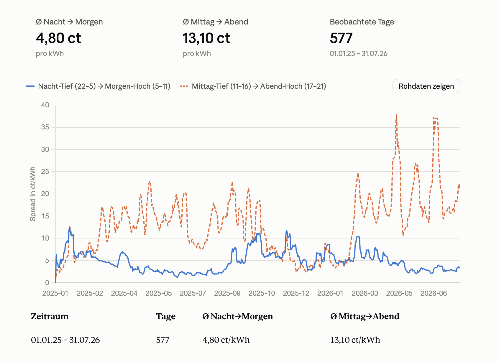

Habe mal kurz über den Daumen nachgerechnet (aber vielleicht habe ich auch nicht alles richtig verstanden): die 120 €/Jahr sollen rein aus den Day-Ahead-Spread via laden/entladen kommen, und weil ihr die Netzentgelte erstattet bekommt, kann ich direkt den Preisunterschied zwischen z.B. mittags und abends verwenden. Richtig? Mal angenommen, der Spread ist 10 Cent/kWh, dann müsste ich für die 120 € also 1200 kWh laden und entladen, plus Verluste. Also pro Tag 3,3 kWh. Weil der Akku nur 2,2 kWh hat, müsste ich also mehr als 1x pro Tag laden und entladen, damit das aufgeht. Oder ich müsste mit mehr Spread als 10 Cent kalkulieren.
Jetzt im Sommer hat es ja meistens nur ein Tagesminimum (mittags), ein Tagesmaximum (abends), ein niedrigeres Maximum morgens, und nachts liegt der Preis meist mittendrin. Also eigentlich habe ich dann pro Tag nur einmal einen großen Spread (zwischen Mittag und Abend), und dann noch einen kleinen (zwischen Nacht und Morgen).
Und an drei zufällig ausgewählten Wintertagen im Februar war der Spread eher kleiner als jetzt im Sommer.
Also so ganz leicht ist das nicht, auf die 120€ zu kommen. Aber nicht unmöglich.

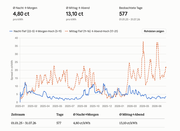

Hi @lars72 ,
du rechnest im Grunde richtig. Habe anbei einmal den täglichen Epex Spot DayAhead Energiepreis Spread für die beiden Fenster (nachts zu morgens und mittags zu abends) aus unserem Data Warehouse gezogen von 2025 bis Juli 2026.
Wir fahren die Speicher in der Regel - wie du auch sagst - in 2 Zyklen am Tag. Da wir nicht komplett entleeren und Speicherverluste berücksichtigen, nehme ich hier effektiv 2 kWh pro Zyklus. Damit ergibt sich:
0,048 EUR/kWh x 2 kWh x 365 Tage + 0,131 EUR/kWh x 2 kWh x 365 Tage = 130 EUR pro Jahr.
