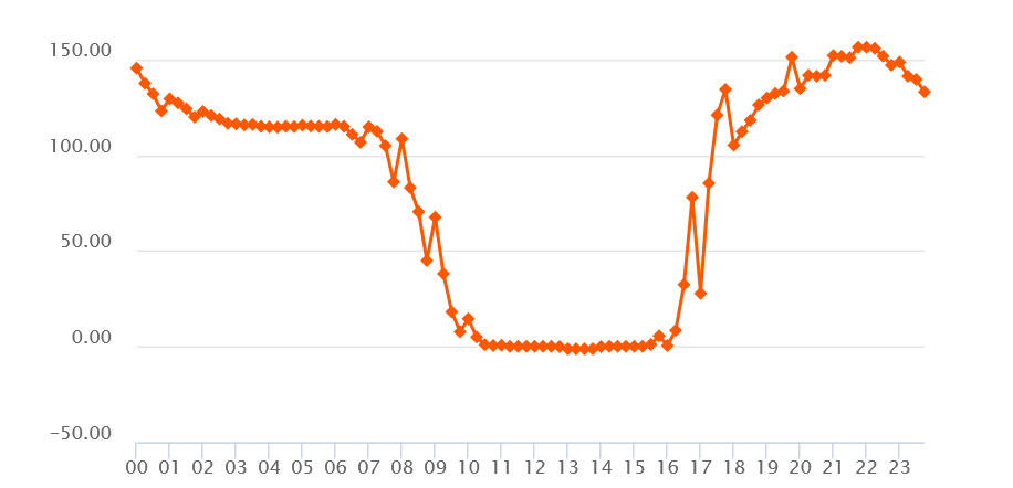

natürlich kannst du den Speicher aufladen, wenn der Strompreis beim dynamischen Stromtarif gerade niedrig ist und den Strom aus der Batterie später nutzen, wenn der dynamische Strompreis höher ist. Die Industrie bringt diesbezüglich gerade viele Produkte. Das Problem: Speicher rechnet sich ohne PV nur mit dynamischen Strompreisen nicht. Und ich verwende solche pauschalisierenden Aussagen nicht leichtfertig.
Machen wir mal eine Beispielrechnung:
15 kWh DIY-Speicher 1500 Euro
4 kW WR 400 Euro
3 KW Ladegerät 300 Euro
Strommesser, Steuerung, Kleinkram 300 Euro
Summe 2500 Euro.
Viele berechnen Ihre vermeintliche Einsparung aus der Differenz zwischen täglichem Tiefst- und Höchstpreis an der Strombörse, weil wenn man Strom für 22 Cent einspeichert und dann verbraucht, wenn der Strom 40 Cent kostet, spart man ja vermeintlich 18 Cent. Tatsächlich spart man aber nur die Differenz gegenüber dem günstigsten Stromtarif mit festen Strompreisen. Wenn der günstigste feste Stromtarif z.B. bei 28 Cent liegt, hat man 6 Cent gespart.
Wenn Du 4500 KWh im Jahr verbrauchst und den Strom zu durchschnittlich 22 Cent einspeicherst, dann musst Du bei 85% Wirkungsgrad 5.300 kWh einspeichern, um 4.500 kWh aus dem Speicher entnehmen zu können. 4.500 kWh mit festem Stromtarif zu 0,28 Euro/kWh würden 1.260 Euro kosten. Deine 5.300 kWh zu durchschnittlich 0,22 Euro/kWh beim dynamischen Stromtarif kosten 1.166 Euro. Um überhaupt mal Deine Investition von 2.500 Euro wieder herein zu holen, brauchst Du rechnerisch 27 Jahre. Solange hält der Akku nicht. Und wenn man miteinrechnet, dass man die 2.500 Euro auch zu 4 % Zinsen sicher anlegen könnte, amortisiert sich das erst recht nicht.
Anders kann es theoretisch aussehen, wenn man neben dynamischen Stromtarifen auch variable Netzentgelte nutzt. Dann kann die Rechnung mathematisch aufgehen. Problem: Du hast da keine Planungssicherheit. Die Tarifmodelle für die variablen Netzentgelte gelten immer nur ein Kalenderjahr und sie gelten bei vielen Netzbetreibern nur für 2 Quartale im Jahr. Im nächsten Jahr kann der VNB ein völlig anderes Modell für variable Netzentgelte ausrollen. Wenn der VNB nicht will, dass das viele nutzen, dann legt er das Zeitfenster für den Niedrigtarif in die Stunden, in denen hohe Strompreise zu erwarten sind.
