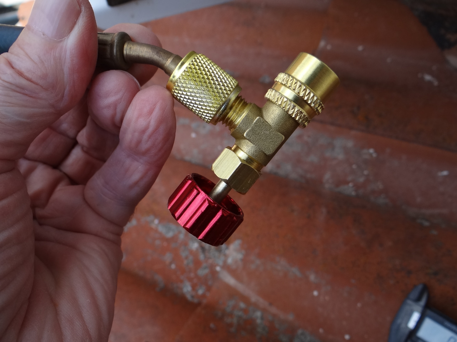

ich habe gerade aus Spass vor dem richtigen Dichtigkeitstest mit Stickstoff einen kleinen Test nach dem Vakuumieren. Ich nutze eine Testo Monteurshilfe und auch ein Vakuumeter von Testo - also alles sehr genau. Das erste was ich feststellen musste ist, dass meine Refco Schraderventilöffner ziehmlich undicht sind, d.h. sobald die Pumpe nicht mehr saugt steigt der Druck ziehmlich flott von 0.6mbar auf 1.3mbar und weiter. Meine Frage daher: Wie kann man dann einen Kältekreis der mit 0.6mbar verschlossen wurde dann nach 24h testen mit solch einem Ventilöffner? Und was für Werte sind eigentlich zu erwarten wenn die Anlage dicht sein soll. (Länge 3m bis 8m R32 - also 6mm bzw. 10mm Kupferrohr) Um wieviel mbar darf solch eine Anlage in 24h steigen? Ich bin mir hier total unsicher. Ich lese hier viele die bar mit milibar verwechseln usw. Also was sind nun vernünftige Werte für eine Dichte Anlage im Vakuum?

woher weißt du, dass es nur der Ventildrücker sein kann?
bzw. beschreib deinen Messaufbau und die Durchführung, wann was abgedreht und geprüft wurde.
Genau, da kann vieles nicht dicht sein: Die Schläuche lassen immer Luft durchdiffundieren, auch gute Markenschläuche. Die Verschraubungen können undicht sein. Und dein Ventildrücker auch, aber was genau welche Undichtigkeit hat, kannst du doch gar nicht differenziert vermessen bzw. das ist schwierig.

Sobald der Kugelhahn am Schlauch geöffnet wird wo der offene aber festgezogene Schraderventilöffner dran hängt srteigt der Druck von 0.25mbar (innerhalb des Messaufbaus) schnell (innerhalb von 15 Sekunden) auf 1.3mbar und steigt noch weiter. Natürlich kann es auch die Verschraubung sein.

Das ist zu hoch, siehe auch im Artikel, da habe ich Erfahrungswerte reingeschrieben. Es kann sein, dass dein Ventil in der Anlage nicht ganz dicht ist. Diese Fehlerquelle kannst du minimieren, wenn du den Ventildrücker abmontierst und die Kappe mit passendem Drehmoment aufschraubst.

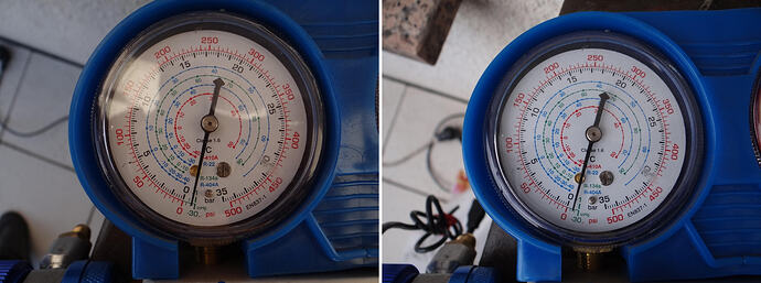

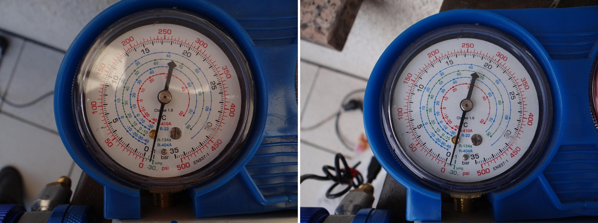

Ich hab bei 3 Kreisen folgende Messwerte 24h später:
  1. von 19,81 Bar auf 19,88 Bar ? (mehr Sonne, wärmer?)
  2. von 30,82 Bar auf 30,70 Bar
  3. von 30,28 Bar auf 30,07 Bar
Kreis 2 und 3 habe ich einen Tag später gemessen - es war definitiv kälter und schon fast dunkel. Die Messdauer entspricht allerdings bei allen 3 Tests 24h.
Wie soll ich dies interpretieren? Bei Kreis 3 hatte ich noch einen Test einen Tag zuvor, da hatte ich von 18,07 Bar auf 18,10 Bar gemessen. Das war entsprechend zu Kreis 1 am selben Tag, wo es beim 2ten Messwert wärmer war.
Ich habe immer vor dem Aufdrehen des Schraderventilöffners zum jeweiliegn Kreis schon den exakten Druck des jeweils 1ten Messwerts auf den Schlauch wiederhergestellt - das war aufwendig aber ging. Trotzdem die Druckdifferenzen wie oben.
Ich würde sagen das passt perfekt. Wäre da ne Leckage würdest du nach 24h bei 30 Bar ganz was anderes sehen.
Druckmessungen sind sehr fehlerbehaftet, weshalb das im Profibereich selten gemacht wird. Hauptproblem sind die Temperaturschwankungen.
