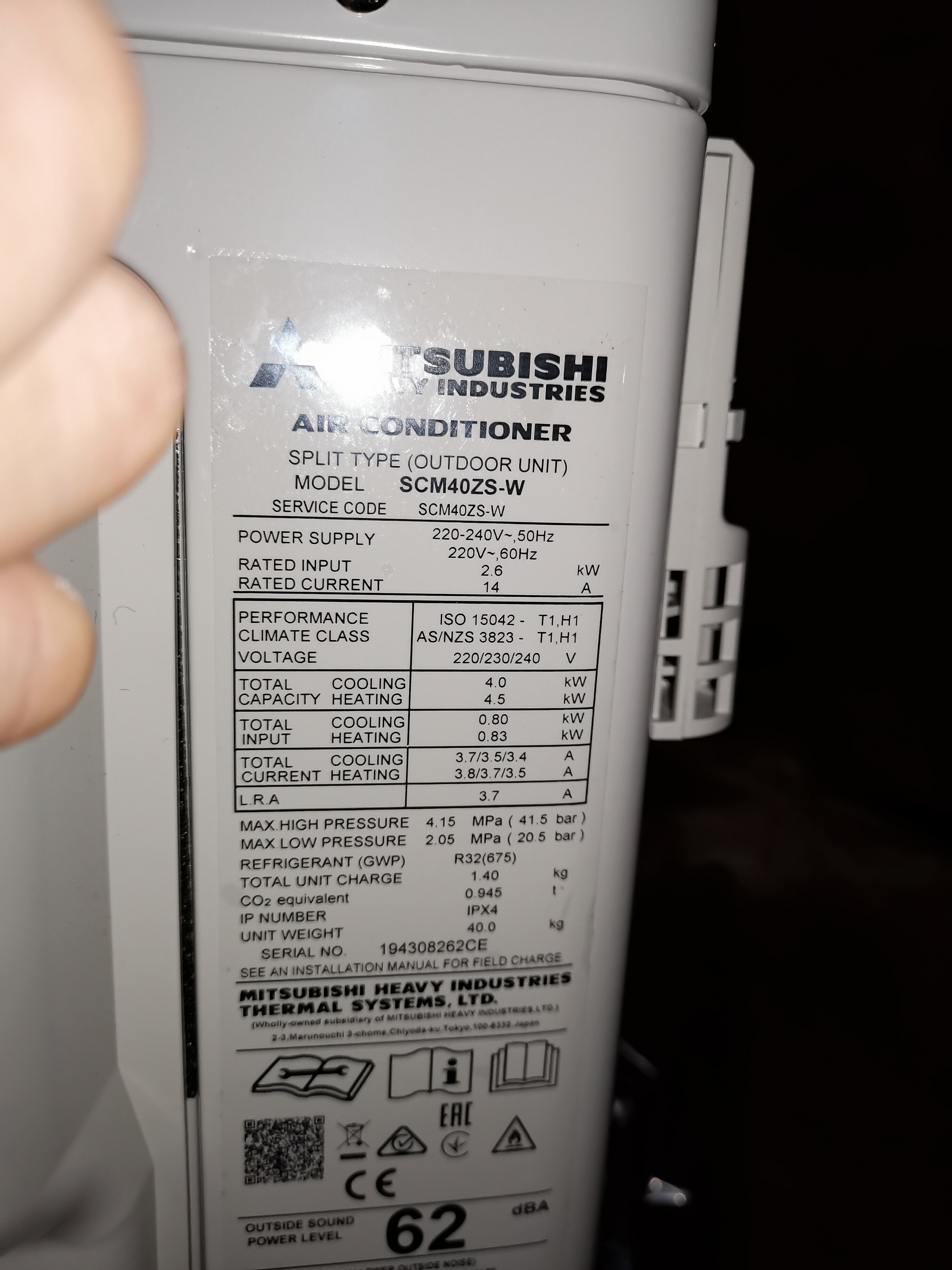

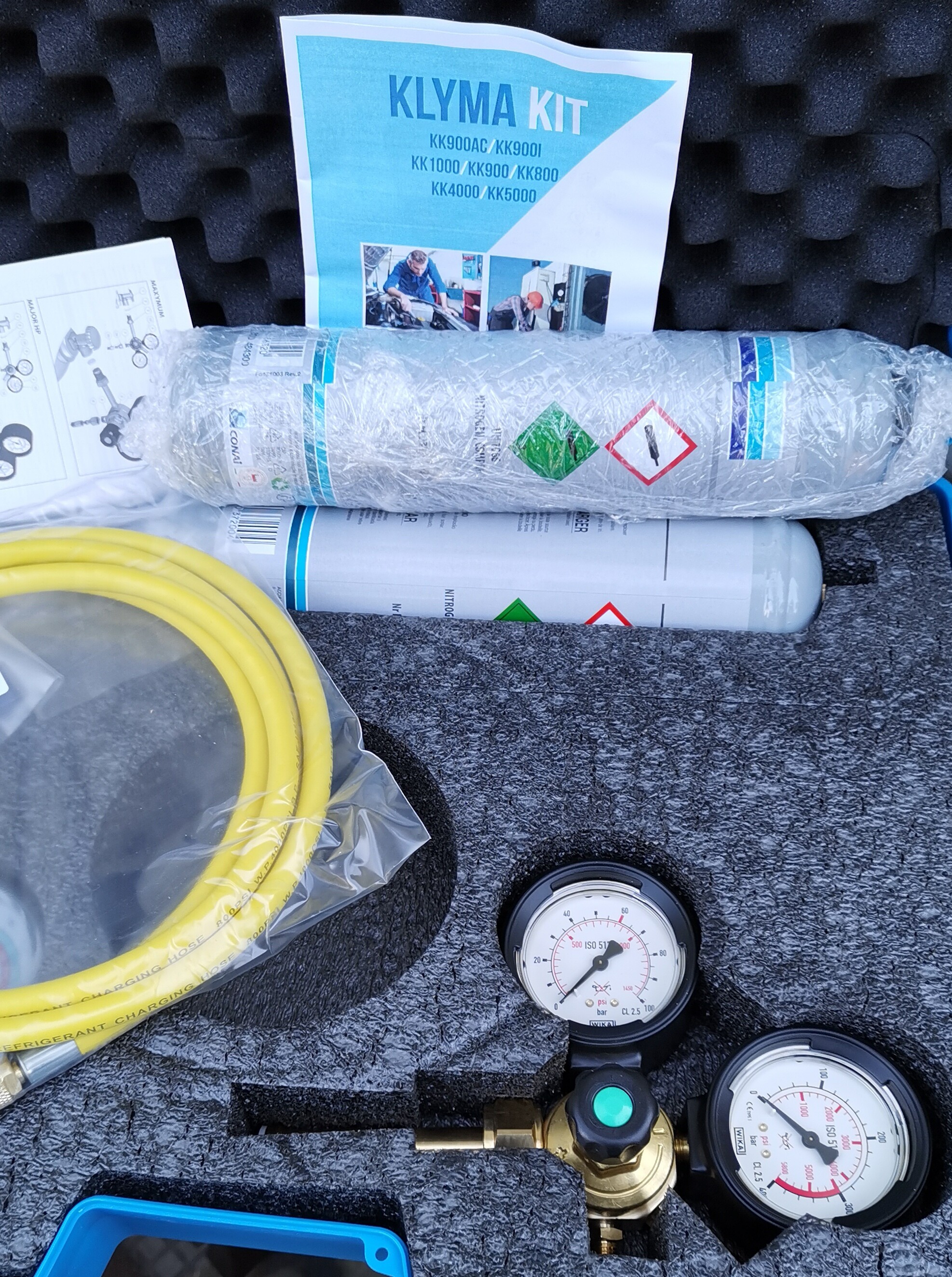

Hallo zusammen, ich habe mir das auf dem Bild gezeigte Stickstoff Kit geholt um die neu installierte Anlage https://www.breeze24.com/klimaanlagen/klimaanlage-sets/monosplit-und-multisplit-set/multisplit/wandgeraete/2-wandgeraete/mitsubishi-heavy-set-2-wandgeraete-je-2-0-kw-2-x-srk20zs-w-aussengeraet-scm40zs-w-klimaanlage
auf Dichtheit zu prüfen. Laut dem Installation Guide von Mitsubishi ist aber scheinbar nur das evakuieren notwendig bzw beschrieben.
Mit wieviel Druck sollte man denn maximal! prüfen?

Ich habe, weil der Stickstoffverbrauch so enorm ist (pro 10 Meter Leitungslänge ca. 400g), teilweise nur mit 35 bar abgedrückt und dann halt nochmal ein wenig länger gewartet.
Ich gehe jetzt mal von maximal 20bar aus? Es wird ja immer alles von der Niederdruckseite angeschlossen..
Passt das?
Das sind die max. Betriebsdrücke - und wenn du die Verrohrung prüfen und auf Nummer sicher gehen willst, solltest du natürlich auch in dem Bereich von gut 40 bar sein.

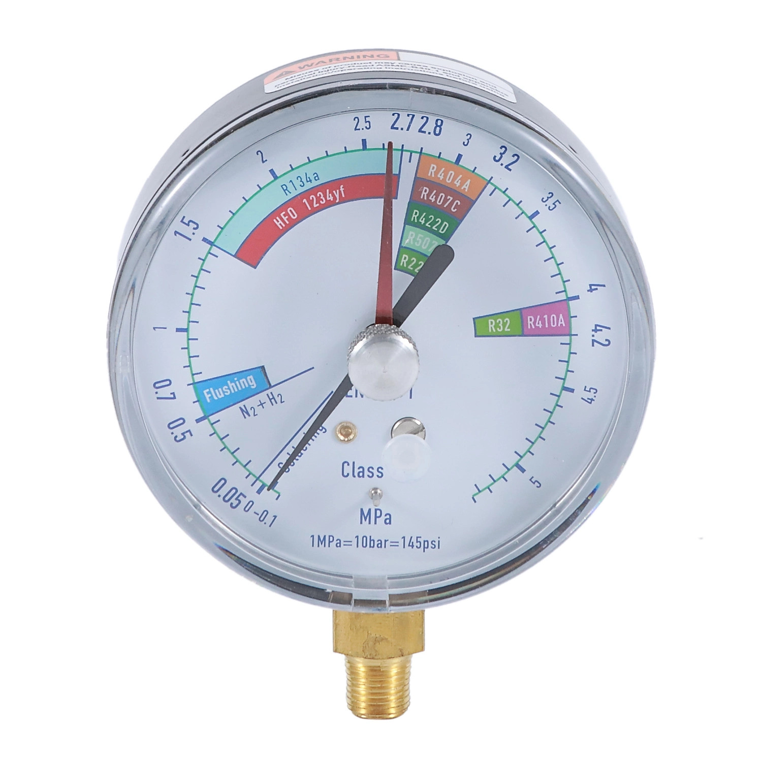

Sonst kauf doch einfach ein passendes Manometer fürs Gefühl :smiley: :

Mach 20 bar drauf und gut. Normalerweise drückt man nach dem schwächsten Bauteil ab. Steht doch drauf 20,5 bar. Selbst wenn du nach 24 Stunden keinen Druckabfall hast wirst du Leckraten von 3g/a wahrscheinlich nicht erkennen. Das geht nur mit elektronischem Lecksuchgerät. Aber 3g/a -> da hast du einen realen Leistungsverlust nach der Lebenszeit der Anlage :wtf:

Die Anlage muss ja nicht nur bei normalen Betriebsbedingung funktionieren bzw. nicht kaputt gehen. Da geht es ja immer um einen Rahmen, in dem die Funktion sichergestellt werden soll. Dafür ist der maximale zulässige Druck (PS) da, um im worst case sicherzustellen, dass die Anlage sich nicht selbst zerlegt. Der PS Wert muss nach DIN EN 14276-2 Abschnitt 8.10 auf den Bauteilen und nach DIN EN 378-2 Abschnitt 6.4.2.2 auf der Kälteanlage vermerkt sein. Nach DIN EN 378-2 Abschnitt 6.3.2 muss dann mindenstens mal 1,1x PS geprüft werden. Das entspricht dann einem Prüfdruck an einer Panasonic Etherea von 1,1 x 41,5 bar = 46 bar an der Hochdruckseite.

Einfach an die Skala für das Manometer zur Druckprüfung bei R32 halten, also im Bereich um 40 bar.

Wenn deine Anlage einen maximalen Betriebsdruck von 41,5 Bar hat, dann mit 41,5 Bar.
