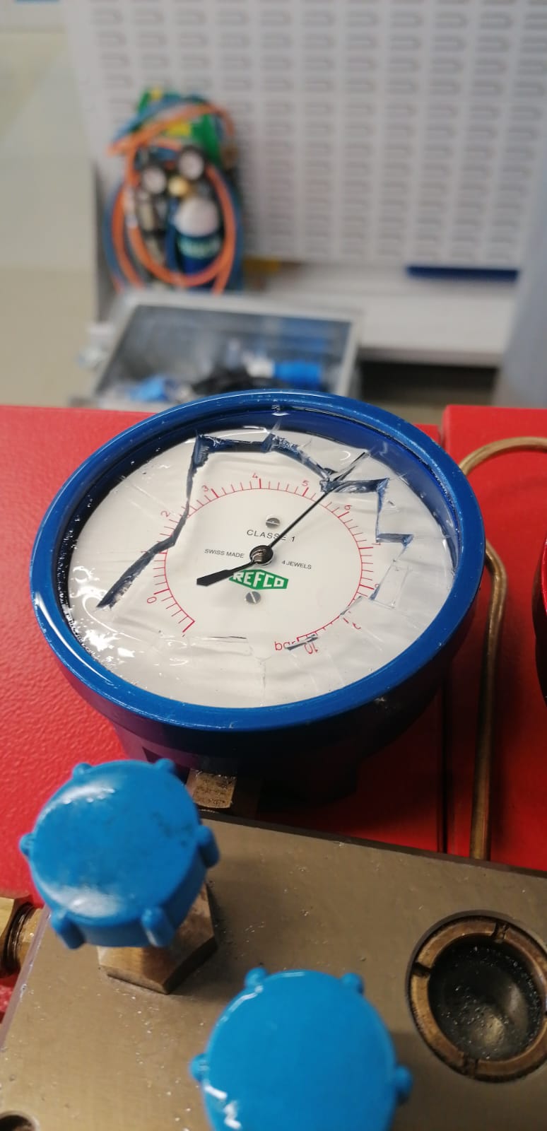

@Thomas:du liegst leider nicht richtig mit deiner Aussage!
Anbei mal ein Bild von eine Druckprüfung die Schiefgelaufen ist, als ich anwesend war! Ging grade so gut, die Splitter schossen am Azubi vorbei!

Problem ist auch: Wenn man mit so einer kleinen 1 Liter Einwegflasche arbeitet, kann es schon schwierig werden, überhaupt die 40 bar zu erreichen. Wenn man dann vielleicht zweimal testen will, reicht es definitiv nicht. Insofern bietet sich an, besser nur mit 20bar zu testen. Und dann auch der Billig-China-Kram. So eine Monteureinheit sollte auch 40 bar aushalten, aber da würde ich auch lieber nur mit 20 bar draufgehen. Wäre nicht die erste Monteureinheit chinesischer Billigbauweise, die jemanden um die Ohren fliegt. Am besten auch mit Schutzbrille arbeiten und Abstand halten von der Monteureinheit.
