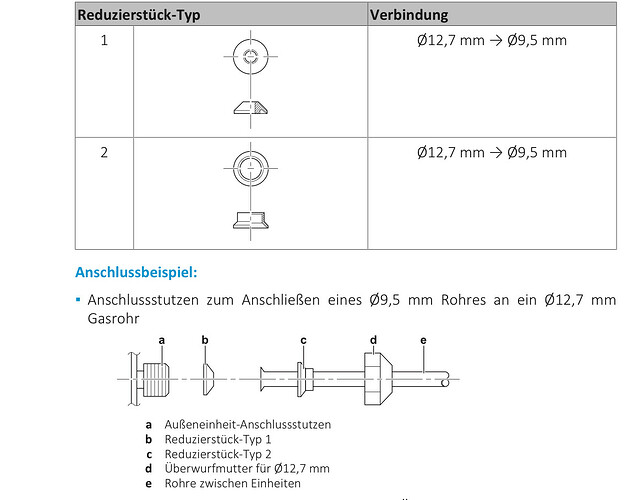

Dringende Frage: Reduzierstück Daikin
Kann es sein das die Anleitung fehlerhaft ist?
Reduzierstück 1 hat 6,35 mm innendurchmesser (3/8)
Reduzierstück 2 hat 9,35 mm (1/4)
Laut Anleitung soll man für 3/8 beide Reduzierstücke verwenden.
Dann ist der Innendurchmesser doch nur 6,35 mm.
Ich verstehe es leider nicht.

Die sind doch lt. Zeichnung beide gleichzeitig zu verwenden, nicht entweder oder.
B = 1 ist für den Stutzen.
C = 2 ist für das Rohr.

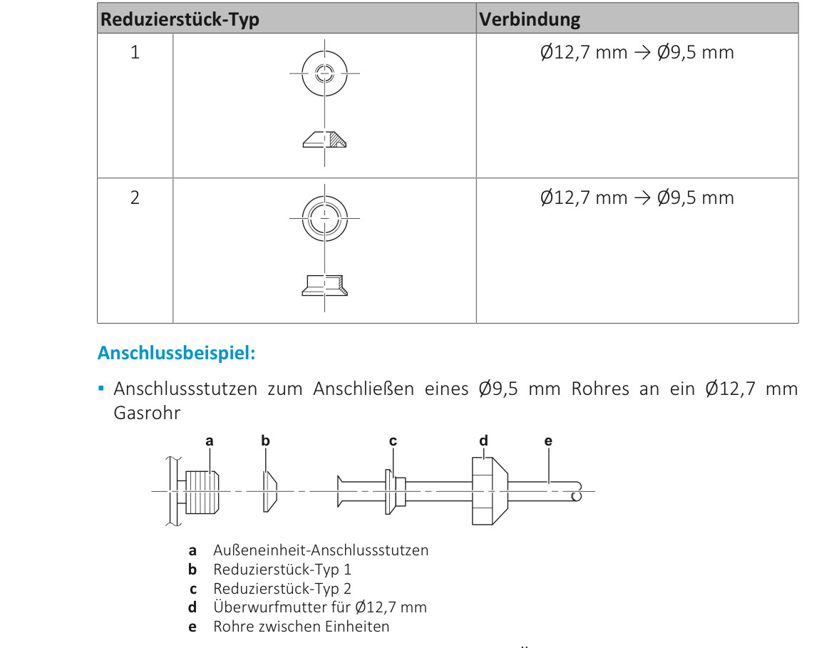

Die Abbildung ist aus dem Installationshandbuch, mehr steht da nicht.
Auch wenn ich die Zahlen durcheinander gewürfelt habe, die Frage ist ja ob man beide verwenden muss.

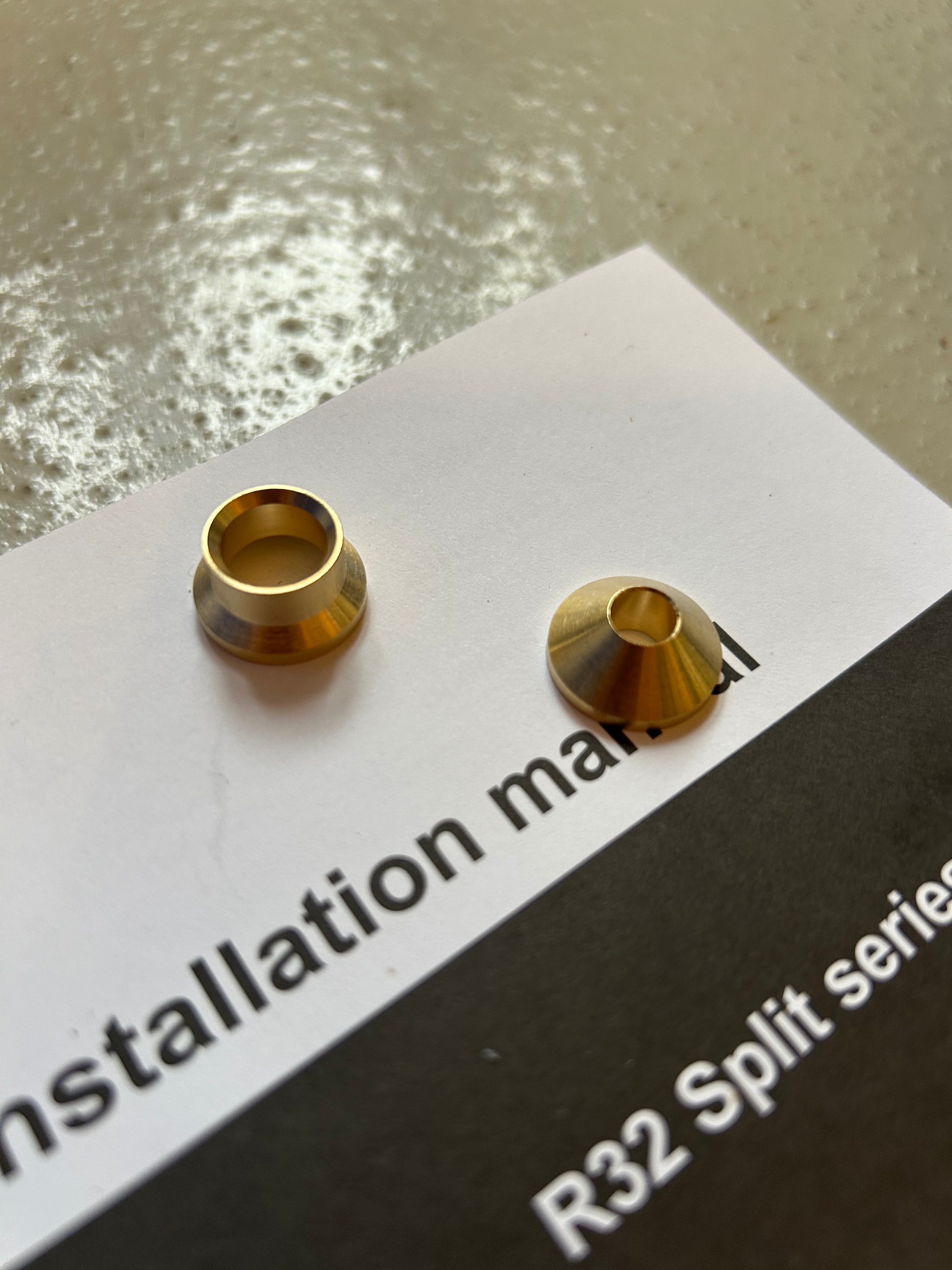

Nochmal: Reduzierstück 1 hat einen innendurchmesser von 6,35 und nicht wie angegeben von 9,5.???
Man muss beide verwenden.

Damit nichts falsch läuft vom Verständnis: Die Reduzierung braucht beide Teile und sorgt dafür, dass man an einem 1/2 Zoll Stutzen mit der 1/2 Zoll Bördelmutter ein 3/8 Zoll Rohr anschließen kann.
Der etwas reduzierte Innendurchmesser von 6,35 mm ist vermutlich kein Problem. Ein 3/8 Stutzen wird von der Bohrung auch etwas kleiner sein, als Innendurchmesser vom 3/8 Rohr.
Anders herum: Wie willst du ein 3/8 Rohr mit nur einem Adapterstück anschließen? Das geht doch nicht. Auf der einen Seite wackelt dann das Rohr und auf der anderen Seite hast du einen zu kleinen Bördel.
Der Bördel würde direkt auf dem Rohrstutzen sitzen, wenn nur Reduzierstück 2 verwendet wird.
Packe ich jetzt Reduzierstück 1, wie abgebildet vor den Bördel, ändert sich nur noch der freie Durchlass, also der Innendurchmesser.
Auf 1/4 Zoll Rohrgrösse.
Reduzierstück 1 hat den gleichen Aussendurchmesser wie der Bördel vom 3/8 Rohr, daran ändert es nichts.

Ich habe die Teile mal drangehalten. Der „kleine“ 3/8 Bördel sitzt also eingeklemmt zwischen den Reduzierstücken. Die einen 1/2 Bördel darstellen.
Der freie Innendurchmesser ist dann allerdings nur 6,35 mm.
Wenn ich ein Reduzierstück kaufe ist es von 1/2 auf 3/8. Der freie Innendurchmesser ist dann 9,5 mm.
Ich hoffe es verständlich erklärt zu haben und man kann verstehen warum ich irritiert bin.
Das kann ich später nicht einfach austauschen falls es falsch ist. Wäre der In Innendurchmesser von Reduzierstück 1 entsprechend 3/8 (wie das ankommende Rohr) wäre ich nie über die Frage gestolpert.

Das Reduzierstück 2 hab ich so verstanden, dass man es vor dem Bördeln eins 3/8 Zoll Rohrs auf das Rohr aufschiebt. Es müsste innen dann eigentlich 9,5mm sein, da vermisst man sich aber auch schnell, wenn die Kanten der Schieblehre nicht scharf genug angeschliffen sind.
Dieses Reduzierstück 2 verstehen ich so, dass es dafür sorgt, dass man auch mit einer 1/2 Zoll Bördelmutter das 3/8 Zoll Rohr montieren kann. Es sorgt dafür, dass das Rohr nur wenig Spiel zur Bohrung der Bördelmutter hat innen drücke die Bördelmutter dann auch passend auf den Bördel.
Wenn du ein 3/8 Bördel direkt auf einen 1/2 Zoll Stutzen montieren willst, geht das doch eigentlich nicht. Dei Bohrung ist doch deutlich größere und der Bördel eigentlich zu klein. So kann ich mir das nicht vorstellen. Da würde ich also auch erwarten, dass man ein Reduzierstück braucht.
Oben ist ja auch ein Anschlussbeispiel gezeigt. Das ist erstmal unmissverständlich so, wie ich es hier geschrieben habe. Also Stück 2 vor dem Bördeln aufbringen und Reduzierstück 1 vor den Bördel. Und da steht auch, dass dies ein Beispiel ist, um ein 9,5mm Rohr = 3/8 Zoll anzuschließnen. Der zweite Teil des Satzes "an ein 12,7mm Gasrohr" ist etwas unklar geschrieben, kann aber nur meinen "an ein 12,7mm = 1/2 Zoll Stutzen".
Wenn das alles so ist, bleibt eine Merkwürdigkeit für ich übrig: Das bei dir das Reduzierstück 1 nur 6,35 mm Innendurchmesser hat.

  3. Ich sehe es exakt so wie du. Warum hat Reduzierstück 1 so einen kleinen Innendurchmesser? Logisch wäre, wenn er dem Innendurchmesser eines 3/8 Rohres entsprechen würde. Aus meiner Sicht.

Da soll Teil 2 und 4 für die Reduzierung von 1/2 auf 3/8 verwendet werden. Der Innendurchmesser von Teil 2 ist ähnlich klein wie bei mir abgebildet.
Ok, dann könnte es sein, dass die 6,35mm zwar merkwürdig wirken, aber keine wirkliche Relevanz haben. Vielleicht gibts Gründe, die wir im Moment nicht verstehen.
Ich finde es da auch noch fraglich, ob man dann auch mit dem Drehmoment für 1/2 Zoll anzieht.
Die meisten fanden diese Reduzierstücke suspekt und haben lieber eine echte Reduzierung verwendet. So würde ich das angehen. Da ist dann auch klar: Reduzierung mit dem Drehmoment für 1/2 Zoll anziehen und darauf dann ganz normal 3/8 Rohr mit 3/8 Bördelmutter.
Das ging mir auch schon durch den Kopf. Logischer wäre es, sich nach dem schwächstem Glied zu richten, also max. 39 Nm und nicht 50-60 Nm. Sonst macht der kleine Bördel die Grätsche. Allerdings hat dann der 1/2 Bördel vom Reduzierstück nicht den richtigen Anpressdruck. Technisch finde ich das nicht sauber, heißt aber nicht das es nicht funktioniert.
