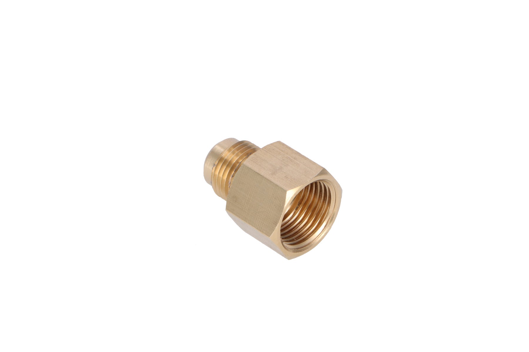

Könnt ihr mir sagen, wo bei euch die Reduzierstücke eingepackt waren? Waren sie irgendwo am Styropor befestigt oder lagen sie in der Tüte mit der Bedienungsanleitung? Ich möchte ausschließen, dass ich sie beim Auspacken versehentlich mit der Verpackung entsorgt habe.
Kannst du mir so einen Reduzieradapter verlinken?
Hi André,
ja, die Multisplit läuft einwandfrei mit dem mitgelieferten Reduzierstück. Für das Drehmoment der Verschraubung bin ich vom kleineren Durchmesser ausgegangen. Das hat funktioniert, alles dicht.
Hallo Pete,
danke für die Info mittlerweile ist alles verbaut und läuft einwandfrei mit den original Adaptern.
Reduziernippel ist wohl der optimale Begriff.
Brauche ich für diese Reduzierung di du mir Verlink hast eine Kupfer Flanschdichtung oder wird Messing zu Messing nach festschrauben dicht?
Die brauchen in aller Regel eine Kupferdichtung. Normal sollte die dabei sein, macht ja sonst keinen Sinn. Gab aber schon Leute, bei denen eine Dichtung fehlte.
