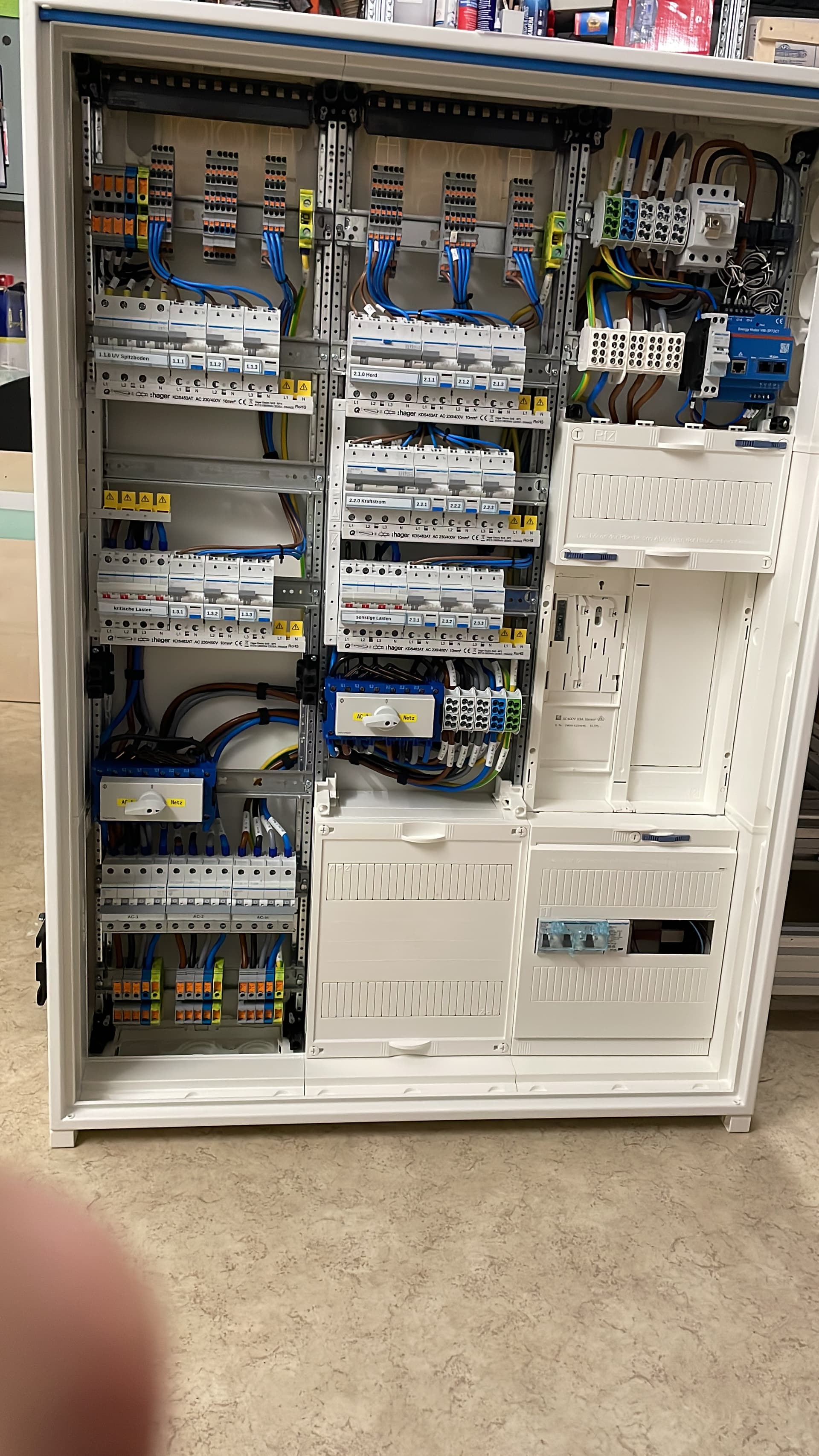

Meintest du 1.000 Eu für Zählerschrank voll bestückt oder hast du noch was anderes mit eingerechnet?
https://www.idealo.de/preisvergleich/MainSearchProductCategory.html?q=zählerschrank%20hager%20verdrahtet
@lichtquant
Ich glaube bei den von dir verlinkten Zählerschränken ist das einzige was von Hager ist der Zählerschrank selbst (soweit ich das gerade sehe). Voll bestückt mit Hager sieht es beim Preis dann sicher anders aus😉.
@lichtquant , @u-f-o
Ich meine ein Hager Univerz Z, 1100x800 (drei Felder) komplett bestückt mit je einem Combi-LS/FI je Stromkreis, zwei mal Kraus-Naimer 1-0-2-Umschalter63A, Dehn Überspannungsschutz, Hager SLS etc. Ich habe es im Internet alles ohne MwSt bestellt. Die Preis waren bei ca. 30-40% UVP und unter dem EK des Elektrikers beim Großhandel. Ich habe rund 3.000 bezahlt. Liste wäre wohl im 10.000 EUR.
Nein Elektriker hat alles abgenommen und anschließend eingebaut.
Verdrahtet komplett 16qmm auf den Hauptsträngen, 16A-Stromkreise mit 2,5qmm, Unterverteilung 32Amit 6qmm. Alles Hager QuickConnect auf horizontalen Stromschienen. Reihen über vertikale Stromschienen.
So sieht es voll verdrahtet aus. Zu-/Ableitungen gehen nur an die Reihenklemmen oben und unten.
So sah es zuvor aus. Da gab es keine Chance AC-Solar (UV Spitzboden) und Batterie an zu schließen und kaum eine aktuelle Vorgabe war erfüllt. Partielle FIs, Reihe über belegt, kein ÜSpSchutz, kein SLS…
