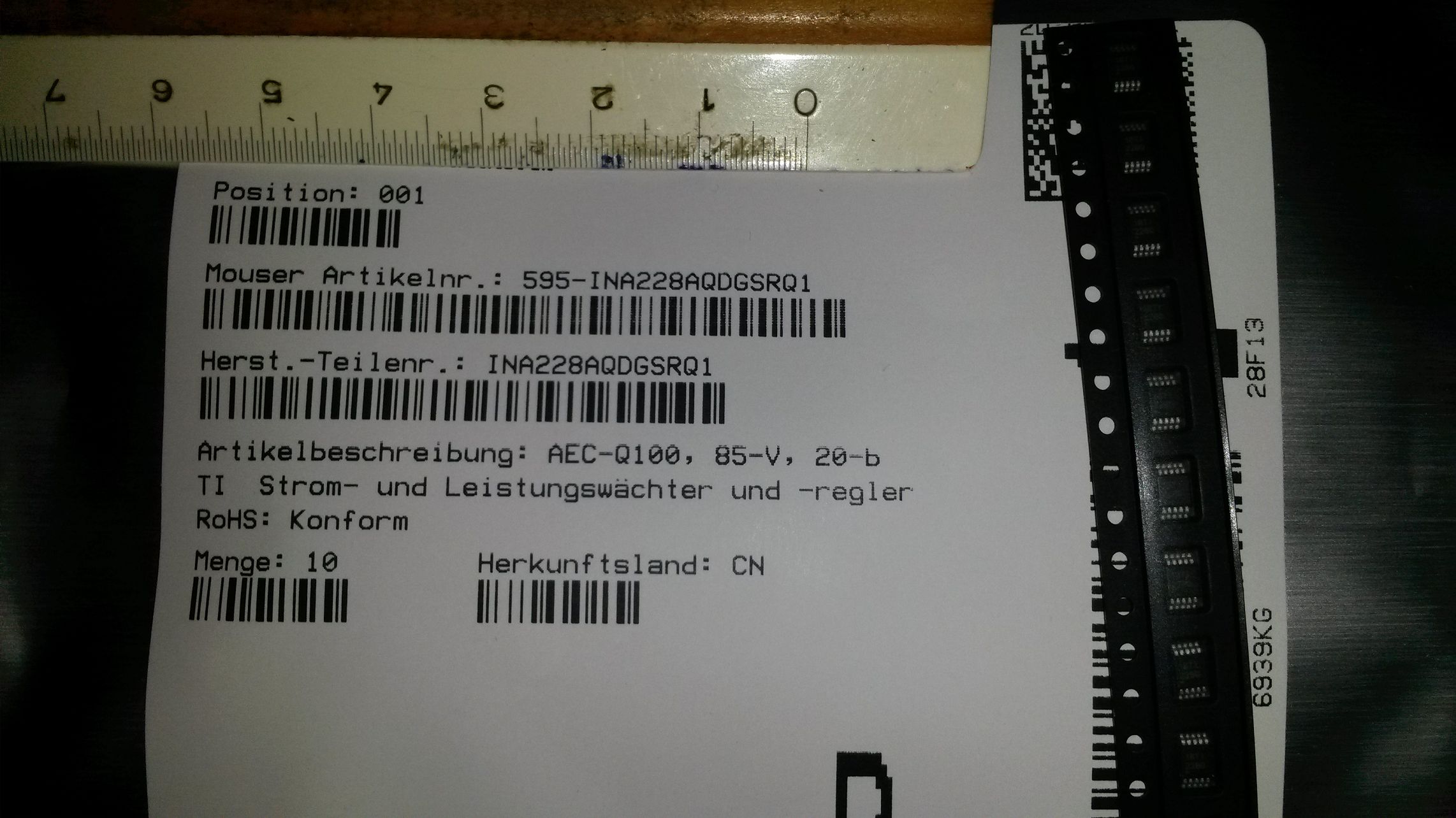

den ina228 hab ich jetzt auch gefunden direkt vom hersteller
https://www.ti.com/store/ti/en/p/product/?p=INA228AQDGSRQ1&HQS=OCB-tistore-null-storeinv-invf-store-octopart-wwe
das ding ist echt verdammt klein soll ich für jedes board 2 bestellen falls man eins verhunzt?
kostet 4 eur das stück
Hoffentlich bekomme ich das bei zwei Versuchen hin :wink:
Ja, ich würde zwei nehmen. Soll ich vorab Geld schicken? Oder geht das noch mit Vorleistung?
gut dann bestelle ich für mich und dich jeweils 2 wenn sich noch jemand anders meldet der auch mehr möchte dann eben für den auch
lass mir jetzt noch eine woche zeit damit
mit vorleistung geht das auch noch, kein problem.
so die ina228 Q1 sind bei mouser bestellt hat 8eur das stück mit versand und zoll gekostet
naja besser als garnichts
Halbleiter sind momentan Mangelware :weary:
ja langsam wird es echt brenzlig
juhu die lang gesuchten chips sind da
man das wird heftig die zu löten
denke das ich da großzügig drüberlöte und dann das überschüssige lötzinn mit meinem entlötkolben absauge, das sollte gehen.
