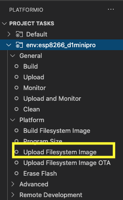

DiyBmsV4 ist heute aus China gekommen.
Das Filesystem flashen ???? Ich bin verwirrt :-)
Hier ein Screenshot aus Visual Studio/PlatformIO:
Habe ich alles gefunden.
Ich sah auch kurz den D1 Mini als Wlan Gerät (192.168.4.1) und ich konnte auch connecten, aber ich hatte mich mit dem Key verschrieben und nun komme ich auch nach dem neu flashen nicht mehr dort hin und ich sehe den auch nicht mehr im wlan dümpeln. Ich bekomme den nicht mehr in den standalone modus.
Was muss ich tun um den D1 Mini wieder dort hin zu bekommen ?
Hmm. Hast du den Wemos schon resettet ?
Ansonsten "Erase Flash" und neu flashen...
Ich würde aber erwarten, dass der Wemos sein "eigenes WLAN" wieder aufbaut, wenn er nicht verbinden kann. Bin mit aber nicht sicher.
jetzt geht es. Keine Ahnung was jetzt anders war aber nun ist es wie es soll.
