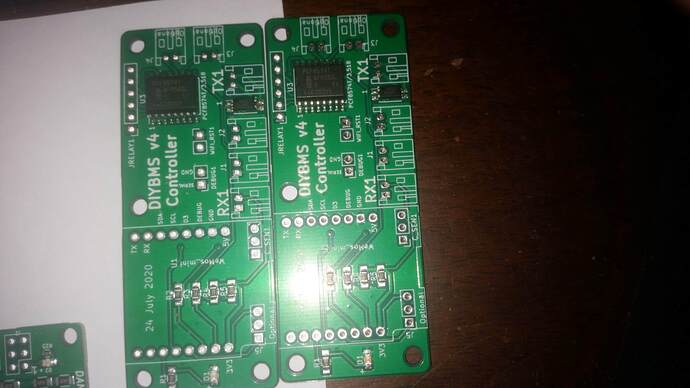

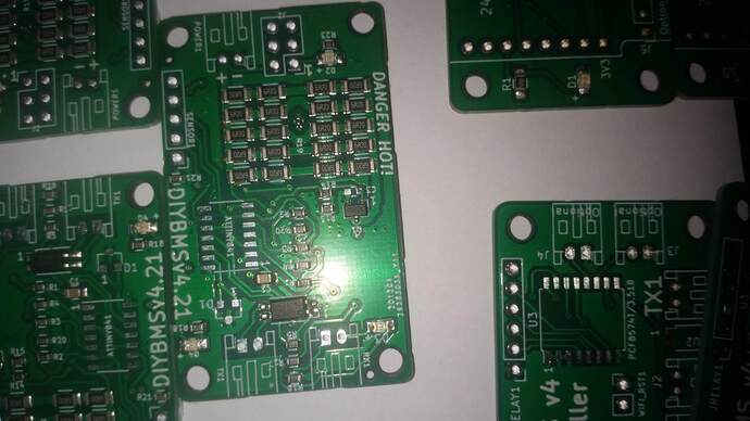

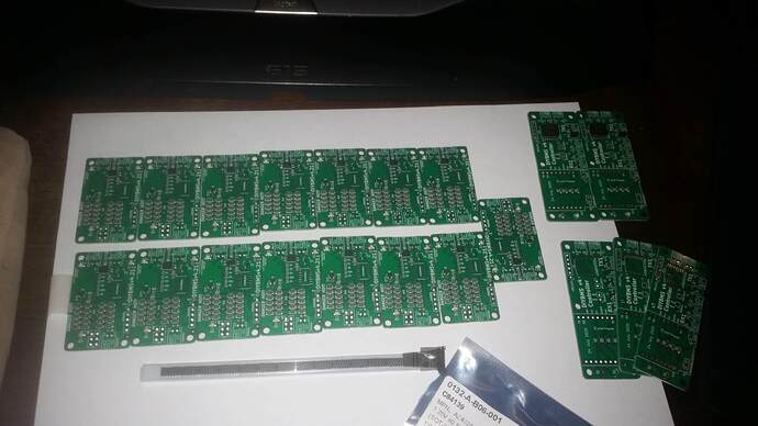

DiyBmsV4 ist heute aus China gekommen.
Das Projekt von Stuart hat mich interessiert und diverse Videos taten ihr übriges :slight_smile: Da ich eines brauche habe ich JLCPCB bemüht. Die Bestückung ist da grade irgendwie kostenlos, nur die Bauteile müssen bezahlt werden glaube ich.
Das habe ich genutzt und die Platinen aus dem Projekt herstellen und bestücken lassen.
2 Bauteile sind nicht lieferbar gewesen, andere Quellen bzw. vergleichbare gab es bei einem anderen Händler.
Die stellen in der Platinenbude für wenig Geld auch SMD Schablonen her, die sind echt praktisch.
Der D1 mini fehlt mir leider noch.

schon der hammer wieviel man für das geld bekommt ich hatte noch die v4.0 mit smd teilen hier zum löten liegen aber dann kam die 4.21 dann hab ich das geschwind zusammenlöten lassen 10mal effezienter als das zeug der v4.0 selbst zu löten.
Ich habe das Problem das ich einen der 3 beinigen Bauteile selber löten muss weil es nicht verfügbar war. 2x1mm ist nichts für meine Augen, auch nicht mir einer Lupe. Es treibt mich in den Wahnsinn. Ich sitze seit 4 Stunden dabei und versuche die 14 Dinger zu verlöten... !§$°!§"!§$%&&°° boah ab ich den Hass^^
Ich bin kurz davor mir einen Lötofen zu bauen. Das fehlen von geeigneter Lötpaste verhindert diesen blinden Aktionismus :slight_smile:
Mein Heisluftlötkolben ist ungeiegnet, der pustet die Bauteile von der Platine. Alles in allem nicht mein Tag
Also ist der IC und der "Dreibeiner" immer noch nicht verfügbar.
Scheint für mich zu sterben, dieses Projekt.
Das fehlen von geeigneter Lötpaste verhindert diesen blinden Aktionismus :-)
ohne lötpaste bekommst das auch schlecht hin kauf dir halt was und warte ein paar tage
die 14 mikrocontroller muss ich auch noch verlöten das wird ein spaß
Ich habe das diyBMS in der Version 4.20 bei jlcpcb vorbestückt im Februar zusammengebaut. Das war die erste jlcpcb Version. Ich fand das löten gar nicht so schwer, hatte dort zum ersten mal so kleine Bauteile gelötet. Ich hatte vor allem vor dem ATTiny841 Respekt gehabt.

Also den Dreibeiner kannst du laut Stuart ersetzen mit
AZ432ANTR-E1 - part number C84139
VOLTAGE REFERENCES 1.25V ±0.5% 20PPM/°C SOT-23(SOT-23-3) ROHS
Der TL432CG-AE3-R soll auch gehen. Der hat 1.24v und man muss via webinterface neu justieren. was immer Stuart damit meint^^

Kann mir jemand das BMS flashen?
Ich komme mit "PlatformIO" nicht zurecht. Werder den D1 mini pro noch zum tiny bekomme ich geflasht. Ich verstehe nicht warum ich das zeug compelieren soll. gibt es kein img oder bin das ich drauf flashen kann mit irgendeinem blöden Tool?
Meine RC sender flashe ich doch auch mit dem gleichen uspasp adapter, meine RC Sender haben den gleichen IC verbaut.
Macht mich irre.
Wäre jemand so nett und flasht mir meinen Controller und die bms platinen? Ich zahle in Hardware^^

Wenn du gar nicht weiterkommst, kann ich das gerne machen.
flashen kann ich es dir auch, kein Problem.
Geht mit PlatformIO recht schnell...
Beim D1 Mini pro bitte daran denken, nicht nur die Firmware zu flashen, sondern auch das Filesystem !
Das hatte ich zuerst vergessen :roll:
