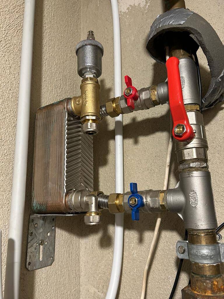

Für einen Testaufbau zum COP und der generellen Machbarkeit schwebt mir erstmal so ein Aufbau vor, wie du ihn als erstes realisiert hast (Verwendung der originalen Wärmetauscher). Da ich an unserem Heizungsvorlauf bereits einen Plattenwärmetauscher habe, kann ich den Versuchsaufbau recht einfach drucklos ins Heizungssystem einbinden.
  • Einhausung der beiden original Wärmetauscher
  • Anbindung mit Vor- / Rücklauf an die Zisterne
  • Anbindung mit Vor- / Rücklauf an den Plattenwärmetauscher

  • Und zuletzt der Engpass, den ich sehe: Der Plattenwärmetauscher auf Deinem Bild sieht mir nach Augenmaß so aus, als ob er weniger als 0,5 Quadratmeter Wärmetauscherfläche hat. Das wird dann ein Engpass. Um das Wasser der Fußbodenheizung auf 35°C zu erwärmen, wirst Du wärmepumpenseitig möglicherweise mit etwa 40°C reingehen müssen. Ja, auch Wasser-Wasser-Wärmetauscher machen durchaus Verluste, gerade wenn sie klein bemessen sind. Das wird Dich etwas COP kosten. Trotzdem: Probiere es aus, sollte dennoch funktionieren.

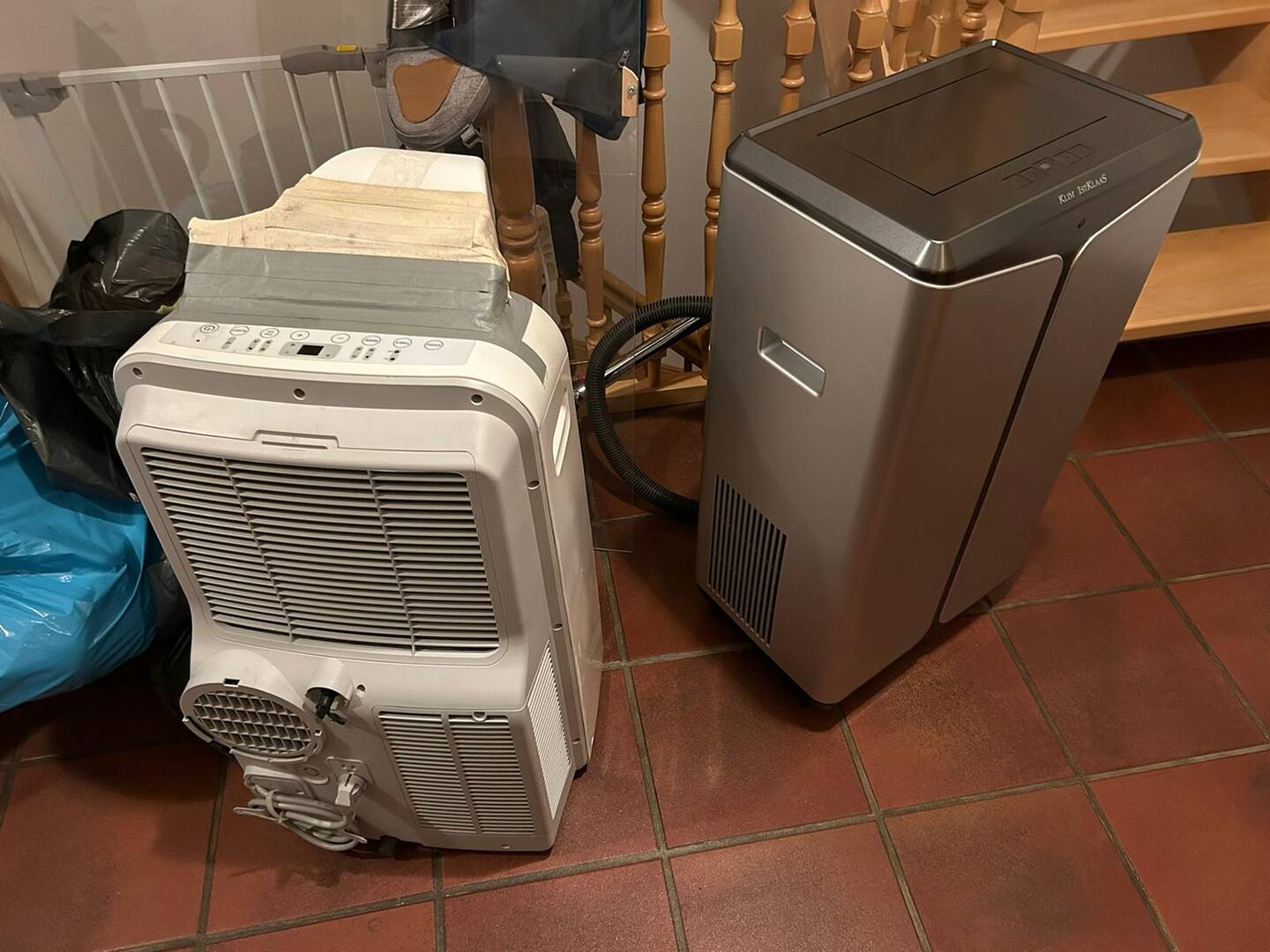

Zwischenzeitlich bin ich von meinem Beutezug zurück und habe für insgesamt 50 Euro zwei Klimageräte erworben :smiley:
Das Gerät von 1stKlaas taugt wohl nicht viel, denn ich habe einen Testbericht von Stiftung Warentest aus ca. 2008 gefunden, wonach das Gerät die Energieklasse nicht erreicht, keine 12000 BTU liefert und der COP bescheiden ist. Ich werde mir daher das Comfee Gerät (ebenfalls 12000 BTU) als erstes vornehmen. Laut den Verkäufern hat das Gerät seinerzeit 800 Euro gekostet. Da wir auch eine Klimaanlage von Comfee haben und dies der Midea Ableger für die Baumärkte ist, wird das Teil schon was taugen.
Die Variante mit dem Wasserkasten werde ich wohl nicht lange betreiben, lässt sich aber mit der Ausstattung meiner Werkstatt recht leicht umsetzen. Wenn das Teil bzw. Konzept Hand und Fuß hat, werde ich es mit zwei PWT nachrüsten. Ein Kumpel vom Arbeitskollegen ist Kältemitteltechniker. Denke mal der wird mir das Evakuieren und wieder befüllen können. Bei den PWTs würde ich ebenfalls (wie du) solche mit Wasseranschlüssen verwenden. Die speziell fürs Kältemittel stehen preislich ja nicht im Verhältnis.

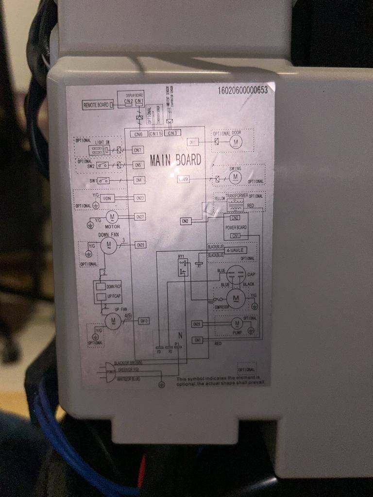

Zur Steuerung:
Wie du bereits schreibst fliegt diese dann raus. Ist ja auch einfacher das ganze per Relais zu schalten. Der ?Matthias? von Energie und Hobby hat es wohl bei seiner DIY Brauchwasser Wärmepumpe so gemacht und einfach ein Zeitrelais dazwischen gehängt um eventuelle Programmierfehler etc. abzufangen.

Der PWT am HK Vorlauf hat 30 Platten. Tauscherfläche.. Keine Ahnung. Hab hier noch ein 60cm Monster mit 2 Zoll Anschlüssen rumliegen. Das hab ich allerdings nicht unterbringen können.

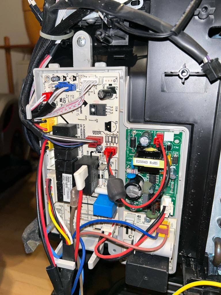

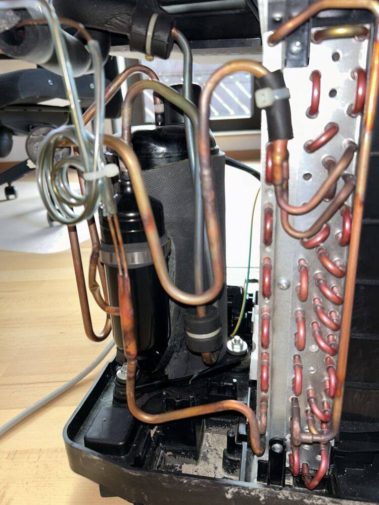

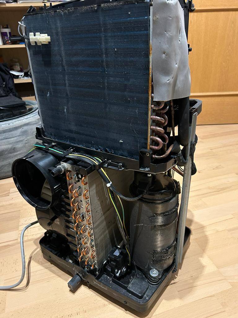

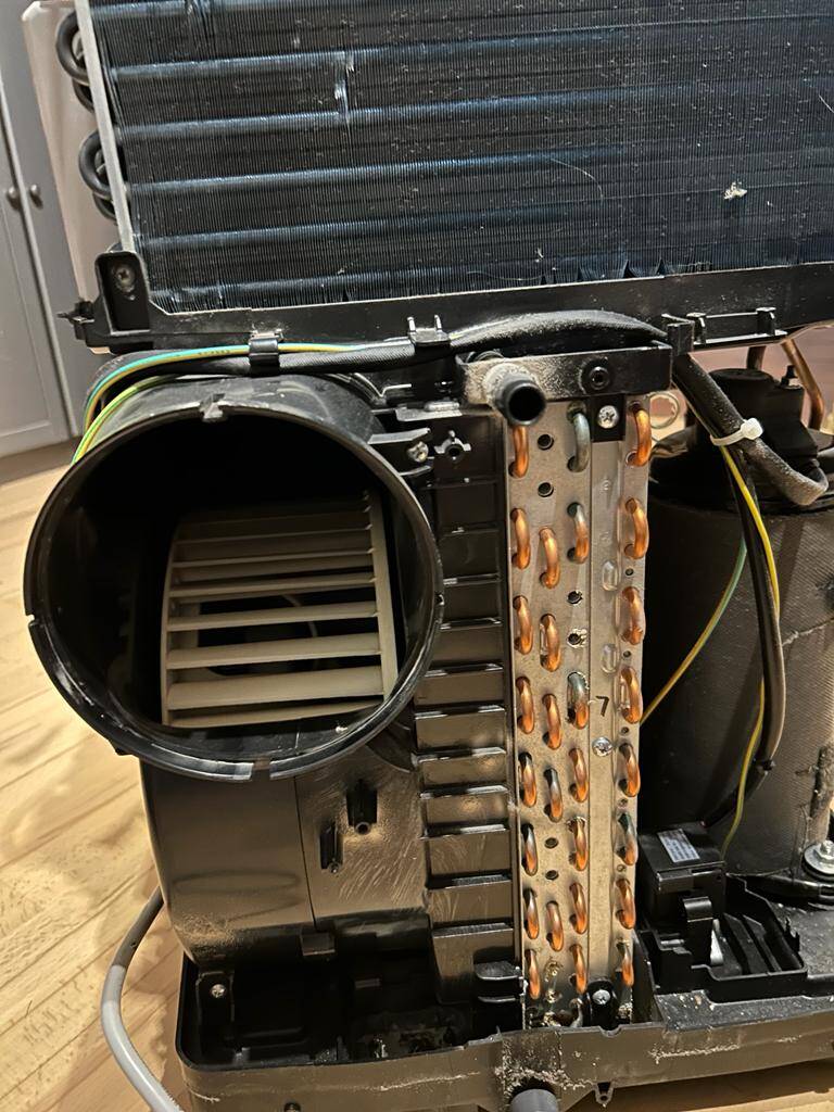

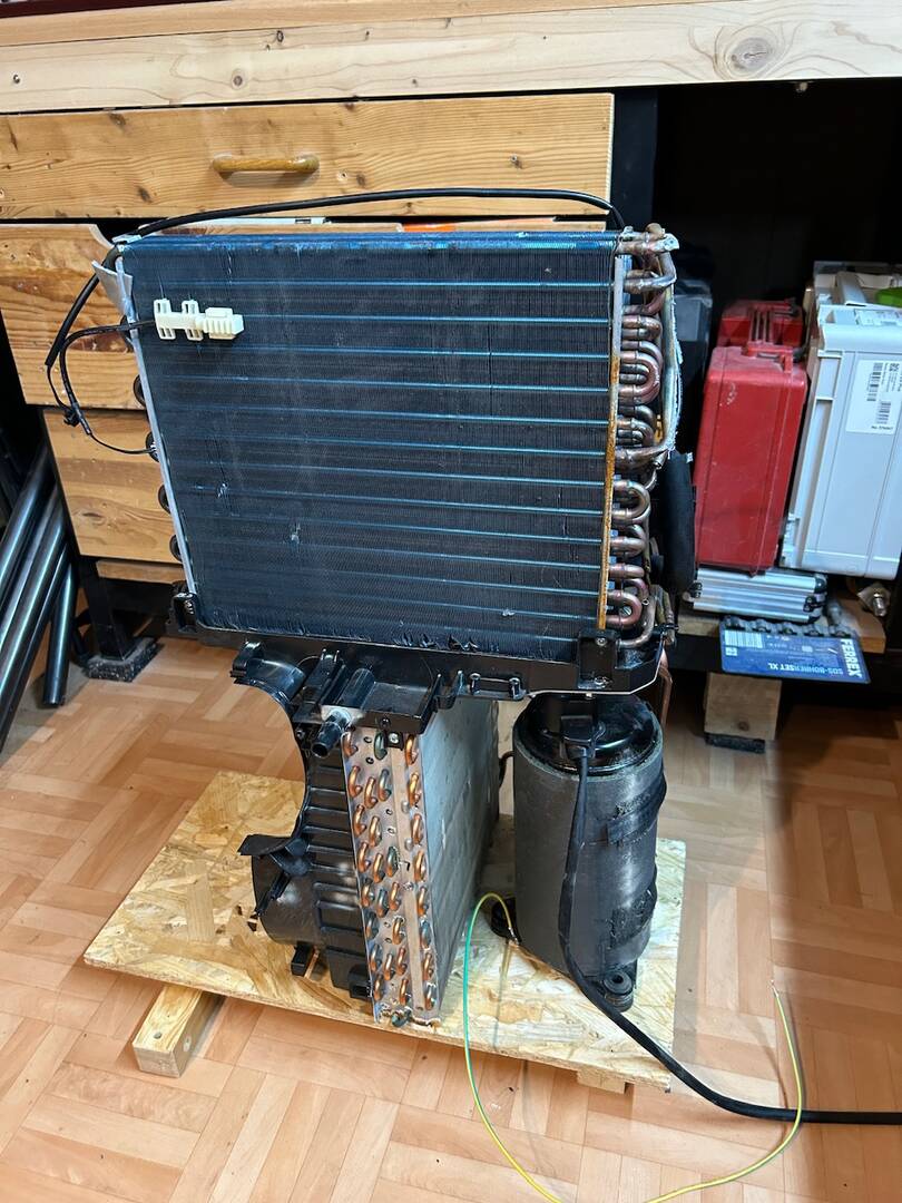

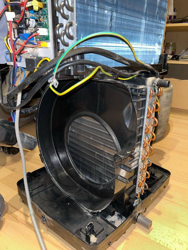

Hölle ist das Ding verbaut! Und von wegen keine Steuerung :smiley:
Aber wie ich das beurteilen kann, ist alles qualitativ aufgebaut. Ich frag mich nur, wie in aller Welt ich diese Wärmetauscher einhausen soll. Das Gehäuse vom unteren ist gleichzeitig die Stütze bzw. Basis für den ganzen darüberliegenden Kram.
Ggf. das Teil erstmal als Luft-Wasser Wärmepumpe testen

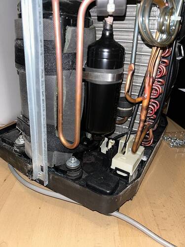

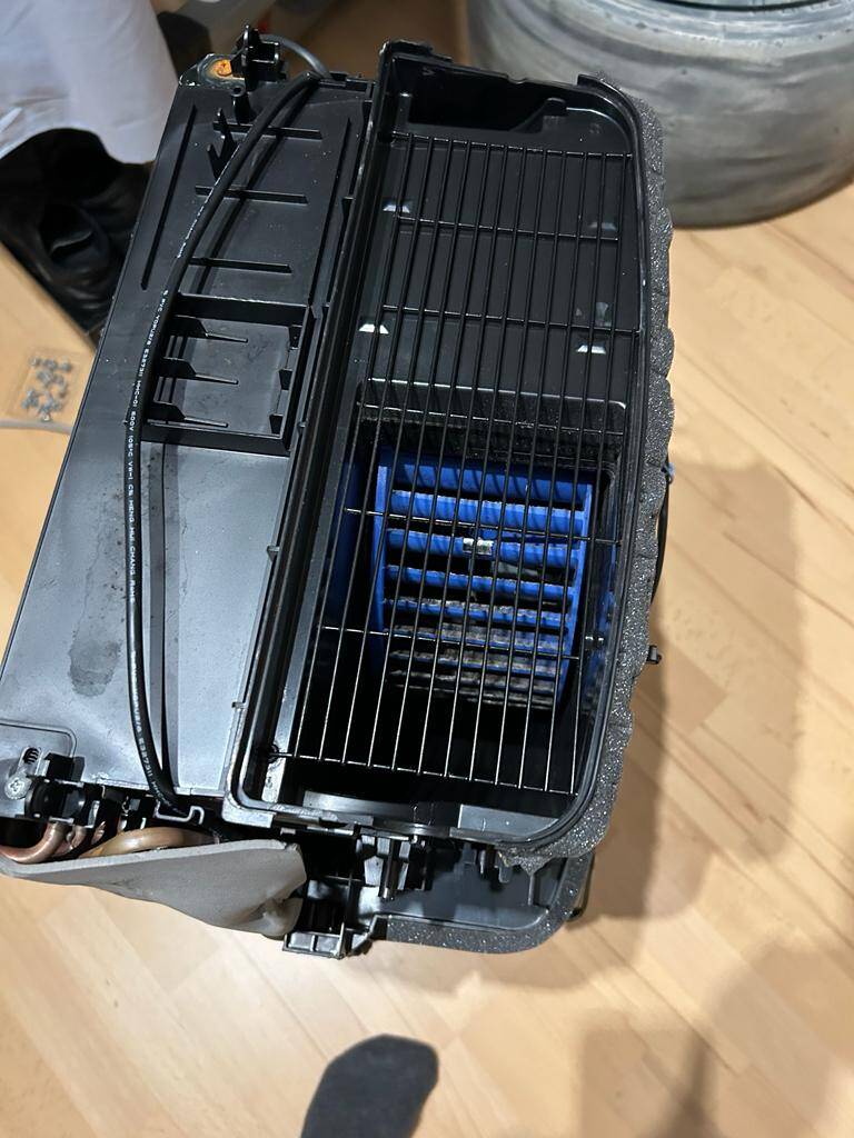

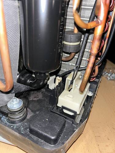

Ich glaube ich habe den Motor gefunden, welchen du meinst (Bild2 und Bild 4 zwischen Kompressor und Wärmetauscher)

Ganz genau der! Das ist der "Kondenswasser-Verspritz-Motor." Der hat folgenden Zweck: Wenn jemand keinen Kondenswasser-Ablaufschlauch anschließt, dann läuft das Kondenswasser vom Verdampfer (=oberer Wärmetauscher) ganz nach unten und wird dort verspritzt, so dass es am warmen Kältemittelkondensator (=unterer Wärmetauscher) verdunstet und über den Abluftschlauch nach draußen geblasen wird.
Aber so kompliziert ist es doch gar nicht. Du hast den Kompressor, 2 Lüftermotoren und den Verspritz-Motor. Dazu evtl. noch einen Stellmotor für die Luftklappe(n). Aber viel mehr ist da nicht dran. Halt noch ein paar Temperatursensoren, aber die brauchst Du für die ersten Versuche nicht.
Einhausung: Entferne erst mal die Lüfter und die Elektronik, dann sieht das gleich viel übersichtlicher aus (bei Elektronik: Merken, wie der dicke Motorkondensator verschaltet gehört, der Kompressor hat ein 3-poliges Kabel, plus Schutzleiter). Den oberen Wärmetauscher kannst Du dann gut mit 2 Schnüren an der Decke aufhängen und dann das Gehäuse-Zeugs wegbauen. Die U-förmigen Kältemittelrohre an den Seiten sind gute Ösen für Schnüre. Und keine Sorge, ein wenig biegen kann man die Kupferrohre durchaus. Dann bekommst Du das schon so weit auseinander, dass Du Einhausungen darum herum bauen kannst.
Plattenwärmetauscher: Wenn der 30 Platten hat, dann wird er wahrscheinlich 0,36 m² Wärmetauscherfläche haben. Sagt mir jedenfalls meine Kristallkugel :slight_smile: Das ist leider ein gewisser Bottleneck und wird COP kosten, aber für erste Versuche tut's das schon. Wenn es dann eines Tages maximal effizient werden soll, brauchst Du einen größeren.

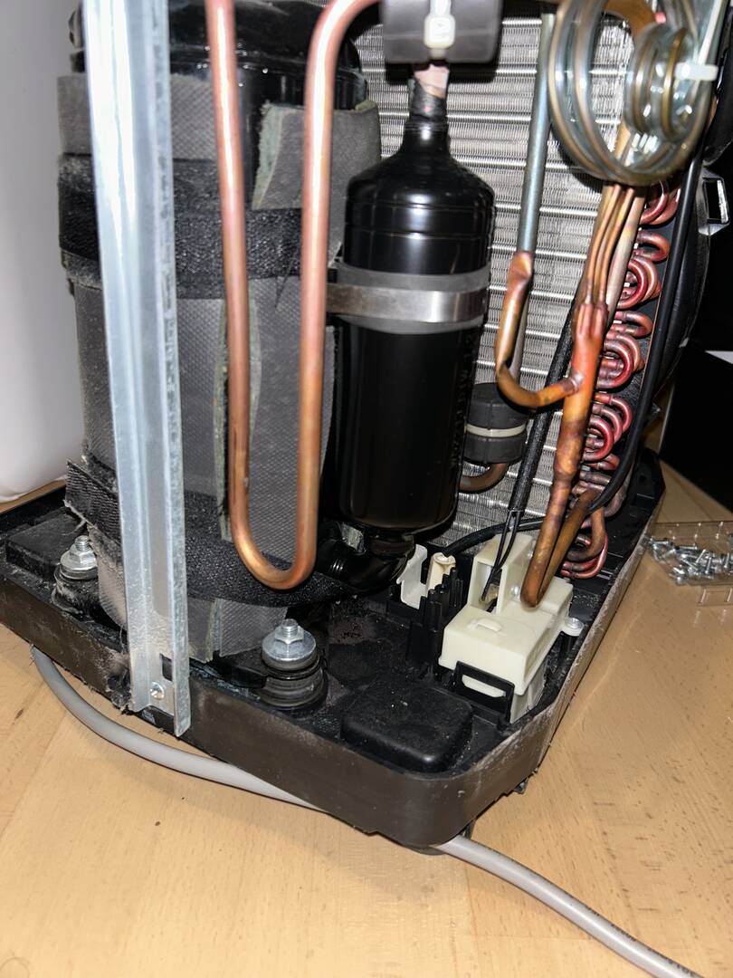

jedenfalls viele Sensoren drin. Wofür ist denn die schwarze Pulle im Kältemittelkreis?

Nein, Hochdruckschalter haben die Dinger üblicherweise nicht. Die Sicherheitsabschaltung funktioniert thermisch und sitzt oben am Kompressor, unter der Plastikabdeckung. Bei zu hoher Temperatur wird der abgeschaltet. Wegen der Dampfdruckkurve des Kältemittels gibt es einen unmittelbaren Zusammenhang zwischen Druck und Temperatur.
Das schwarze Gefäß ist ein Flüssigphasen-Abscheider (im Englischen oft "Separator" genannt). Der sitzt an der Ansaugseite des Kompressors und verhindert, dass dieser flüssiges Kältemittel einsaugt. Ähnlich wie ein Verbrennungsmotor einen Wasserschlag erleiden kann, wenn er inkompressible Flüssigkeit einsaugt, mag auch ein Kältemittelkompressor keine Flüssigkeit. Der Abscheider hält die im Falle eines Falles zurück.
Kompressor-Kühlung: Läuft über das Kältemittel. Jede Wärmeabgabe des Kompressors an die Umgebungsluft ist verschenkte Energie, deswegen sollte man den Kompressor idealerweise sogar dick in Dämmmaterial einpacken. Der soll seine Abwärme bitteschön dem Kältemittel mitgeben.
Außer dem Kompressor wirst Du den Motorkondensator des Kompressors übernehmen, evtl. das Kältemittel (sofern Du beim R410a bleibst), und wahrscheinlich die beiden dünnen Kupferkapillaren zwischen Kältemittelkondensator und -verdampfer, die dienen als Expansionsventil.

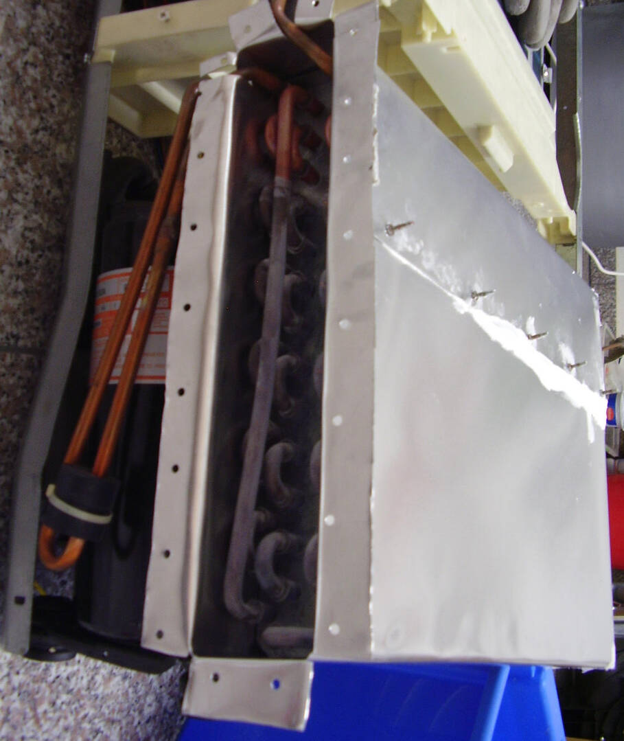

Die Frage ist nun: Wie soll man das Ding in einen Eimer oder Speiswanne bekommen, ohne den Kompressor mit zu versenken? Kupferrohr unten am Wärmetauscher verläuft sehr ungünstig.
@nuke

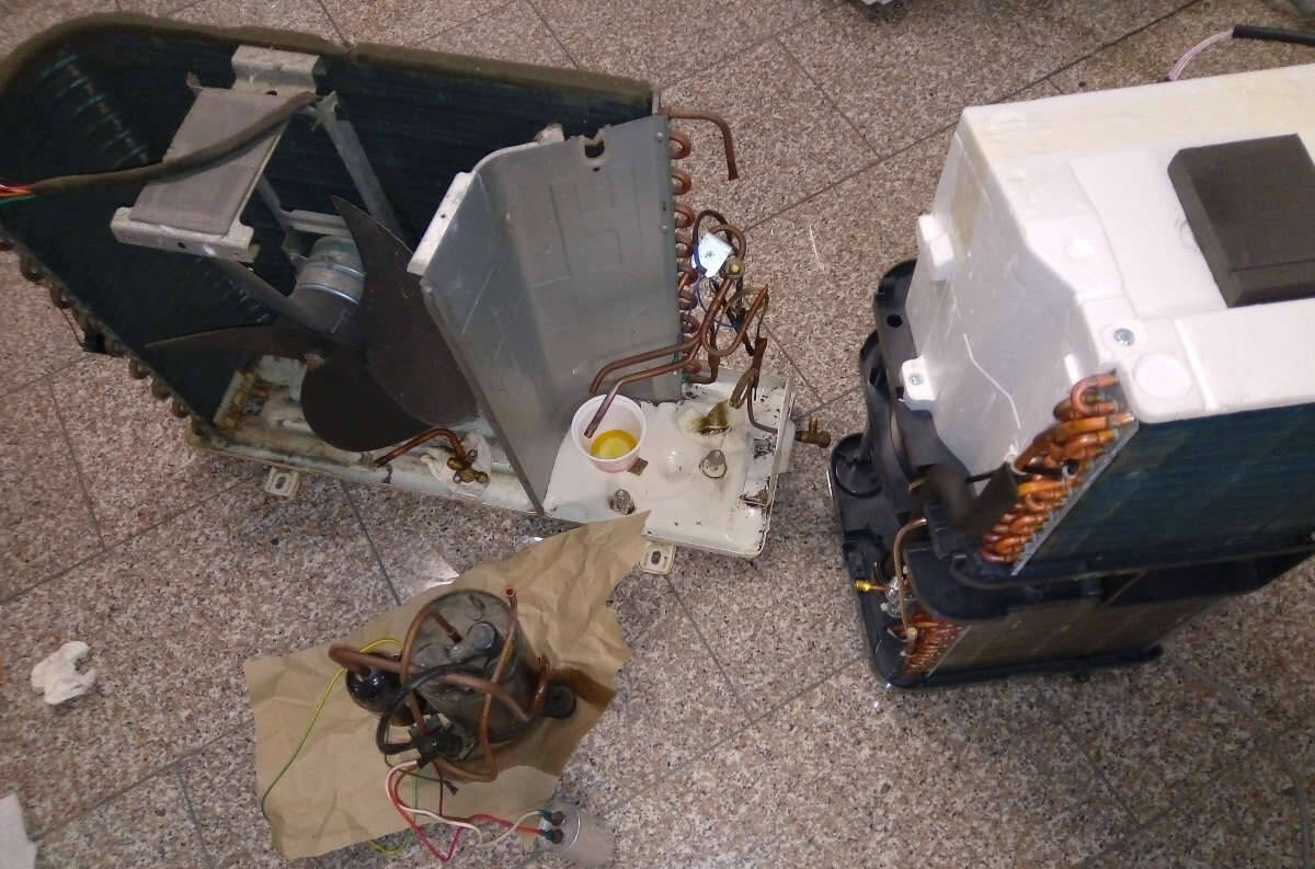

Mit dem von mir auf Seite 1 beschriebenen Alu-Kasten, der den Kältemittelkondensator umschließt, wäre das auch in Deinem Fall durchaus umsetzbar. Hier zur Illustration noch ein weiteres Bild von meinem damaligen Aufbau:
Ich habe den Blechkasten seitlich über den Wärmetauscher geschoben, beginnend auf der Seite, auf der keine Rohre sind. An dem Ende mit den Rohren war der Verschlussdeckel. Zur Rohrdurchführung hatte der Blechkasten zwei Schlitze, die über die Rohre geschoben wurden. Die Abdichtung erfolgte mittels großer Mengen Silikon.
In meinem Fall waren beide Rohre oben. Bei Deinem Gerät wäre dann eines oben und eines unten. Die Methode wäre also prinzipiell schon anwendbar, allerdings hat sie die Nachteile, dass man mehr Alu einbringt, das korrodieren kann, und dass man das Ausbauchungs-Problem hat.
Prinzipiell könnte man auch versuchen, das untere Rohr etwas zu biegen, so dass es in die Nähe des oberen kommt. Solange Kältemittel in den Leitungen steht, ist das aber nur für Profis empfehlenswert. Man braucht viel Erfahrung, was ein Kupferrohr mitmacht und was nicht, und man braucht Schutzausrüstung. Ein Bersten einer Kältemittelleitung ist keineswegs ungefährlich, zumindest wenn dabei Flüssigphase austritt. Man bekommt dann einen "kryogenen Schauer", das Kältemittel verdampft teilweise und wird dabei extrem kalt, was zu Erfrierungen auf der Haut führen kann. Ist zwar weniger schlimm als Laborunfälle mit flüssigem Stickstoff, aber trotzdem nicht lustig.
