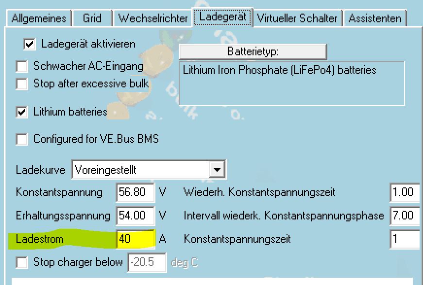

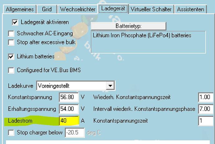

- Warum lädt mein Victron nur mit Maximal 63A. Laut Datenblatt sollten doch 70A drinsitzen. Ich muss nochmal die (leider vielen) Limits und Limitfaktoren überprüfen.

- Die maximale Ladeleistung erreicht nicht die von Victron angegebenen 70A. Maximum sind 63A, und wenn das System schon ein paar Stunden mit 28A geladen hat, gehen sogar nur 50A. Habe alle mir bekannten Einstellungen überprüft, und kann keine Einschränkung feststellen. Hat jemand noch einen Tipp?

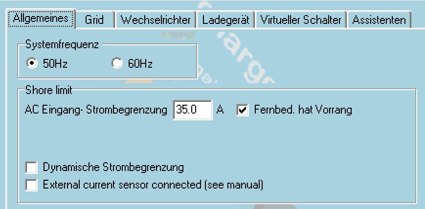

Die Einstellungen am MP2 könnten meines Wissens eigentlich nur diese sein:
Über das Victron Portal kann man diesen Wert ebenfalls verändern. Solltest du das getan haben, kann vielleicht einfach nicht genut Strom AC Seitig bereit gestellt werden. (oder lädst du über DC und ich bin auf dem Holzweg?)
oder
Bei mir sind es noch 40A ich arbeite mich da nach oben.

Die AC Seite steht bei mir auf 32A, die DC Seite auf 70A, im Config-Tool. Im Victron-Portal muss ich nochmal nachsehen, dass könnte natürlich noch sein.

  • Disclaimer/Frage: Die Auswirkung der Frequenzanhebung durch den Ersatzstrombetrieb der MP2s ist mir nicht klar ... ?
Wo sind meine Denkfehler?
Viele Grüße,
Günter
PS: ich will den Thread nicht kapern, falls ich einen neuen aufmachen soll, bitte ich um Info.
