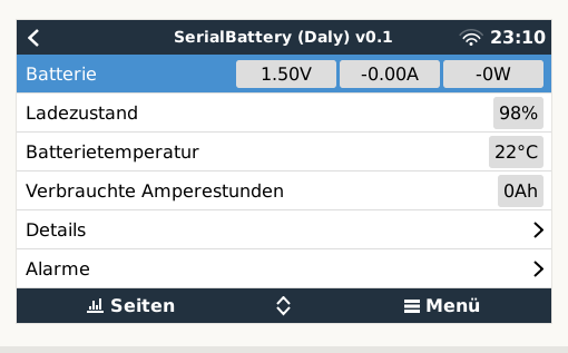

Das BMS springt aber leider nur mit Akkus im Ladevorgang an - und auch erst ab etwa 36V.
Da ich noch keine Akkus da habe, ist das ein kleines Problem - wenn man Tests machen möchte.
Ich hab 5 Akkus hier rumliegen, damit ging es nicht, da die Spannung der Akkus nicht 36V erreicht hat und ich auch keine Ladespannung von 36V bei 5 Zellen geben wollte. Also hab ich einfach das Daly ohne Batterien mit dem Labornetzteil angeworfen. Ab 36V auf dem ersten (Ground) und dem letzten Monitor-Kabel lässt sich das BMS einschalten. Aufgrund der falschen Spannungswerte schaltet es sich aber recht schnell wieder ab. Genügte mir aber um ein paar Tests zu machen und um das BMS in mein Venus zu integrieren.
Dazu hab ich einen hier noch übrig gebliebenen RS485 Adapter auf CH341-Basis verwendet. Diesen mit A und B des Daly verbunden und den Treiber von Louisvdw installiert (https://github.com/Louisvdw/dbus-serialbattery) - klappte sofort, ich bin sehr zufrieden. Ist zwar nur ein Testaufbau, aber stimmt mich zuversichtlich die Integration hinzubekommen.
Jetzt muss ich mal sehen, wie ich die AC-Loads hinbekomme. Hat einer eine Idee, wie ich die manipulieren kann? Habe ja einen eigenen Zähler (SDM630) für den reinen Hausverbrauch, den ich auch bereits auslese, die Daten sind also einfach verfügbar.
Darstellung des Daly BMS

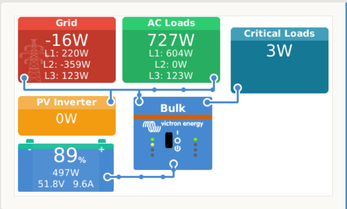

Darstellung mit Grid, DVCC = On (Multiplus gar nicht eingeschaltet :wink:

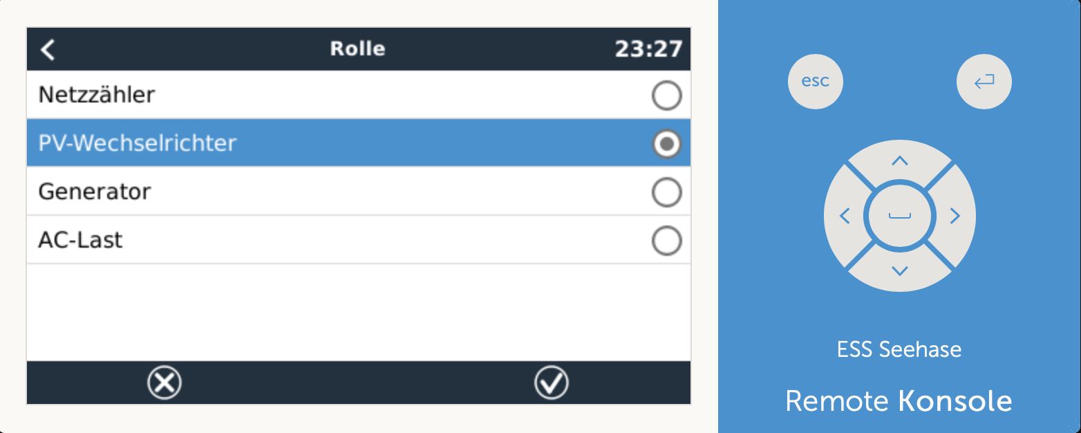

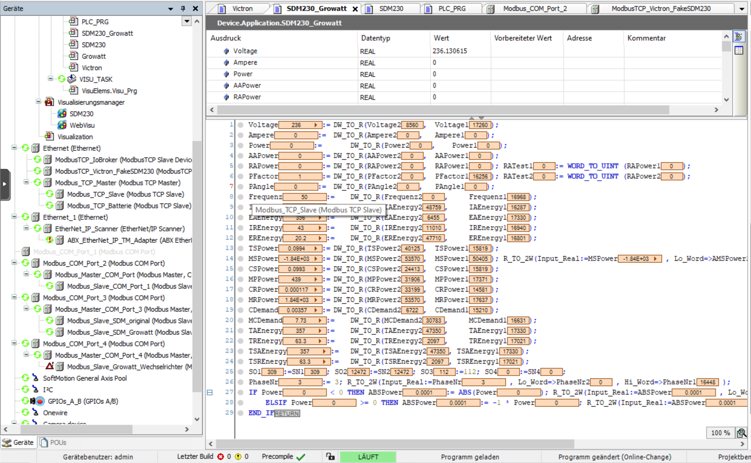

Da das mit dem Stromzähler so gut klappte hatte ich die Hoffnung vielleicht sogar die ESS-Steuerung (Mode 1) des Venus verwenden zu können. Geht aber nicht, weil der Zähler den ich dort reinschiebe nicht als Grid-Zähler akzeptiert wird. Da hab ich noch keine Lösung zu gefunden. Aber ich denke es wird eh Mode 3 werden müssen - also komplett externe Steuerung. Das würde ich dann über ModbusTCP machen. Die entsprechenden Register habe ich bereits gefunden und auch testweise ansprechen bzw. setzen können. Das sieht vielversprechend aus und dürfte nicht allzuviel Arbeit sein.

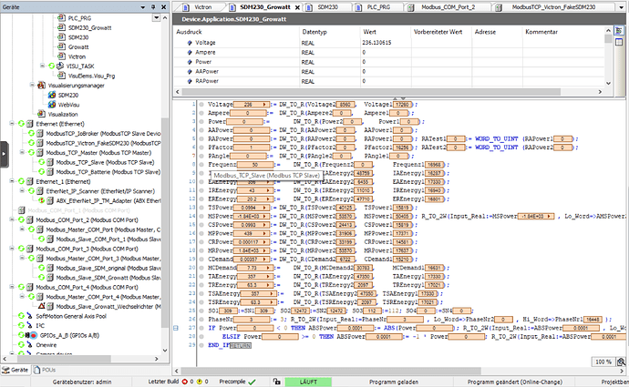

Also ich hab mir nach und nach alle Zähler die ich so brauchte zusammen-gefaket...
Gibt für das VenusOS diese Library Power-Meter-Lib
Hatte zB einen Shelly EM3 im Zählerschrank und hatte aus den Werten einen SDM630 V2 nachgebaut (inzwischen gegen Elgris getauscht) ging aber gut.
Derzeit hole ich noch Daten aus einem Growatt MIC 2000 und fake den als SDM630 V2. Gibt mir auch gleich die Möglichkeit, den auf die richtige Phase zu setzen.
![23855=4610-Bildschirmfoto-2022-04-15-um-23.26.46.png|1564x626](upload://6CcOTRCZ7qjisM513expiyjHxmm.png)
Und der lässt sich auch gut auf jede Rolle im Victron setzen
Läuft im Hintergrund etwas aufwendiger programmiert in einer Codesys Runtime auf einem Raspberry. Aber dadurch habe ich erst mal alle Modus-Geräte in einem System und kann die Daten dann weiter konvertieren und verteilen, je nachdem, in welche Richtung eine Erweiterung mal geht.
Steuere hiermit zB auch die Nulleinspeisung vom Growatt oder verschiebe den GridSetPoint vom Victron durch einen Bewölkungsmesser (ob das was bringt, weiß ich noch nicht :sunglasses: )
In deinem Fall sollte man es aber möglich sein, die Daten vom E3DC Wurzelmesser oder aus dem S10 in einen Zähler für den Victron umzuwandeln.
Das habe ich auch bereits gemacht. Ich musste aber eine andere Grundlage verwenden, da ich bereits für andere Auswertungen die Zähler auslese. Ich habe dafür alles nach MQTT geholt und mir den dbus-smappee - Driver umgeschrieben. Dieser pusht mir nun nahezu ohne Verzögerung die Messwerte ins venus OS. Das klappt besser als ich erwartet habe.

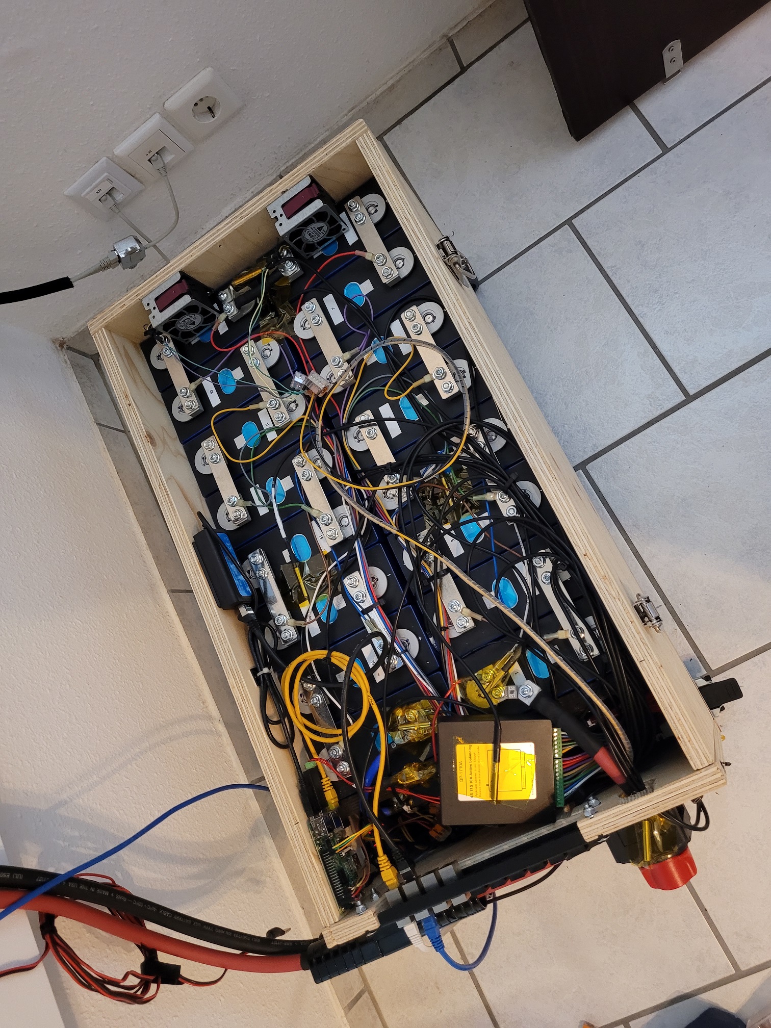

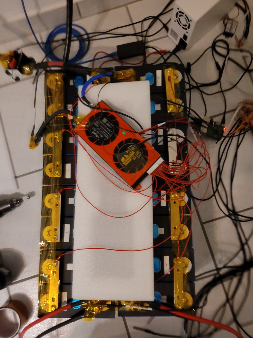

Der Provisorische 48V-Block

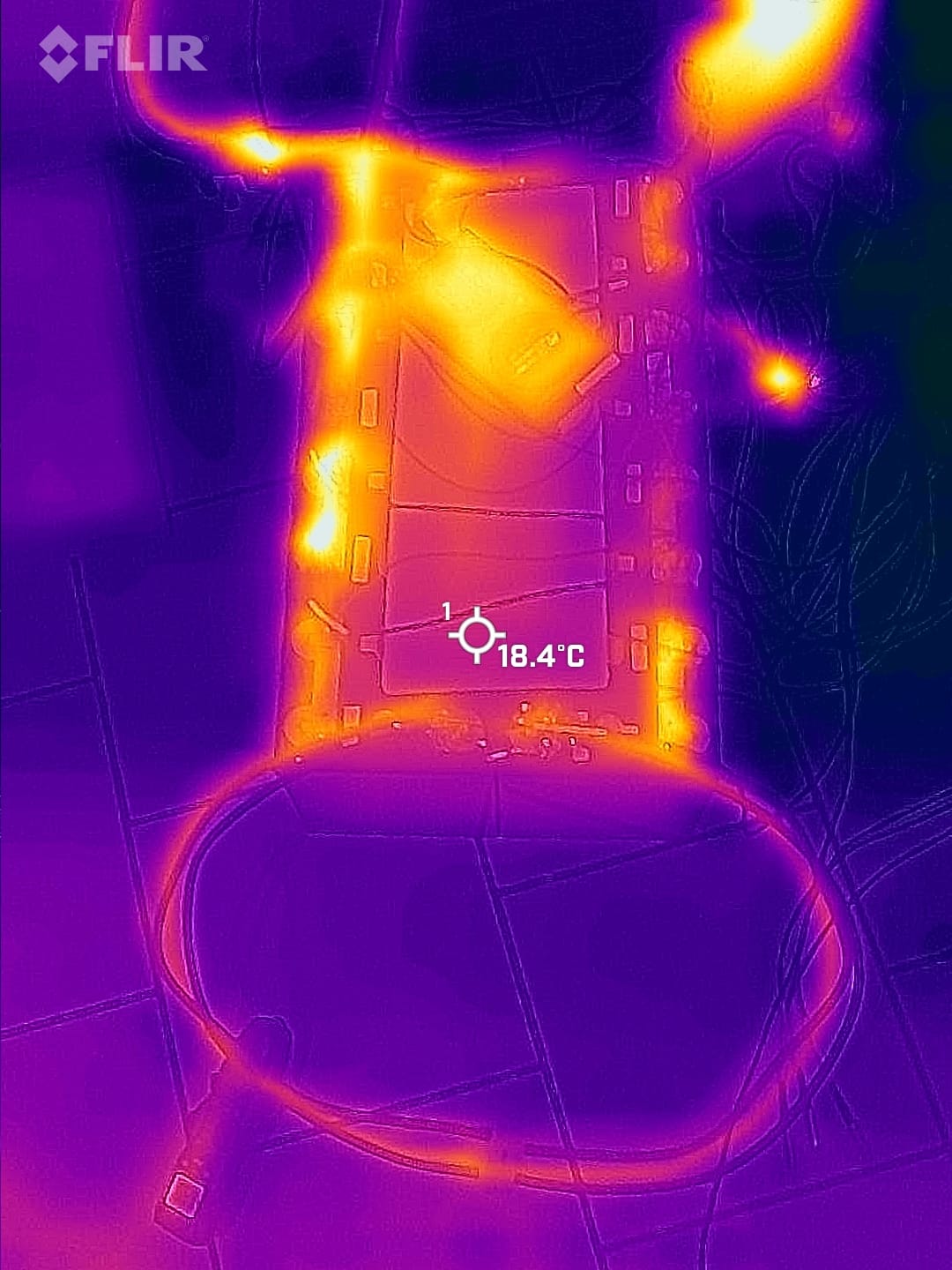

Mal bei 63A Last mit Wärmebildkamera

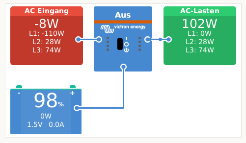

So sieht jetzt die Darstellung im VRM aus.

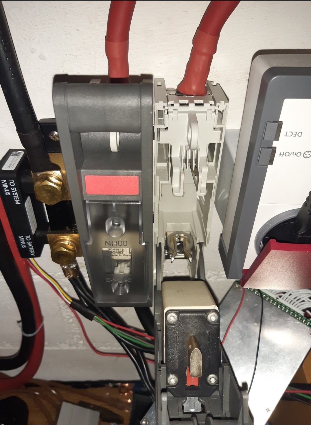

Jetzt teste ich gerade höhere Ströme und stelle fest, dass mein 150A Sicherungsautomat (https://www.bau-tech.shop/batterie-sicherung-trennschalter-sicherungs-automat-12v-24v-48v.html) relativ heiß wird und dann auch zu früh auslöst. (2min / 83A, 5min / 75A)
Sind die Dinger einfach nix oder hab ich ein Montagsgerät?
Schade, wollte jetzt eigentlich mal voll belasten, und dann sowas ...
Ich denke ich werde es unabhängig davon was nun der Grund ist rausschmeissen, die Anschlüsse gefallen mir nicht sonderlich.
Die Dinger sind einfach nur Müll...für eine kleine Anlage mit 10,20 oder 30A evtl. noch zu gebrauchen, aber nicht um ein ganzes Haus dran zu hängen...
Meine erste Sicherung war auch so eine, ging ca. 2 Monate gut, dann war sie durch...Mittlerweile hängt bei mir ein NH00 Trenner mit entsprechender Sicherung für jede Batterie dran... einfach ein geiles Gefühl den einrasten zu lassen :lol:

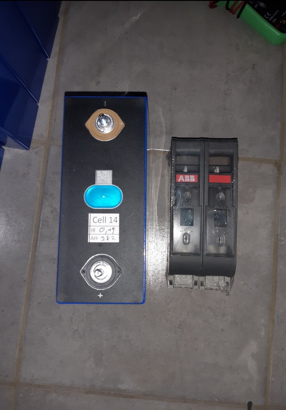

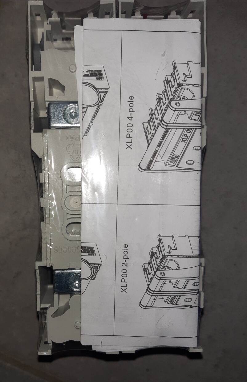

Die NH00-Trennschalter schau ich mir gerade an. Wie werden die Montiert? Die kommen doch auf Sammelschienen und sind riesig? Hast du Bilder davon wie du den montiert hast?
gibt nichts geilers als nh trenner bei mir der nh1 im bild der gute alte von siemens mit metallscharnier nicht so leicht zu zerstören
ich habe die masse außen rausgeführt da ich alle 3 sicherungen für die + seite brauche
wenn man nur 2 + braucht kann man an der dritten stelle ein nh trennmessereinsetzen an das kommt dann der minus und man kann allpolig trennen
Ich hab mir zwei 2Polige von ABB geholt, da ich zuerst Plus und minus zusammen trennen wollte für beide Akkubänke. Hab mich aber nun doch umentschieden und nutze jetzt einen doppelten für die zwei Plus Leitungen von den Batteriebänken. Die von ABB kann man "entkoppeln", sodass ich jede Sicherung einzeln ziehen kann.
Befestigen kannst die sogut wie überall...

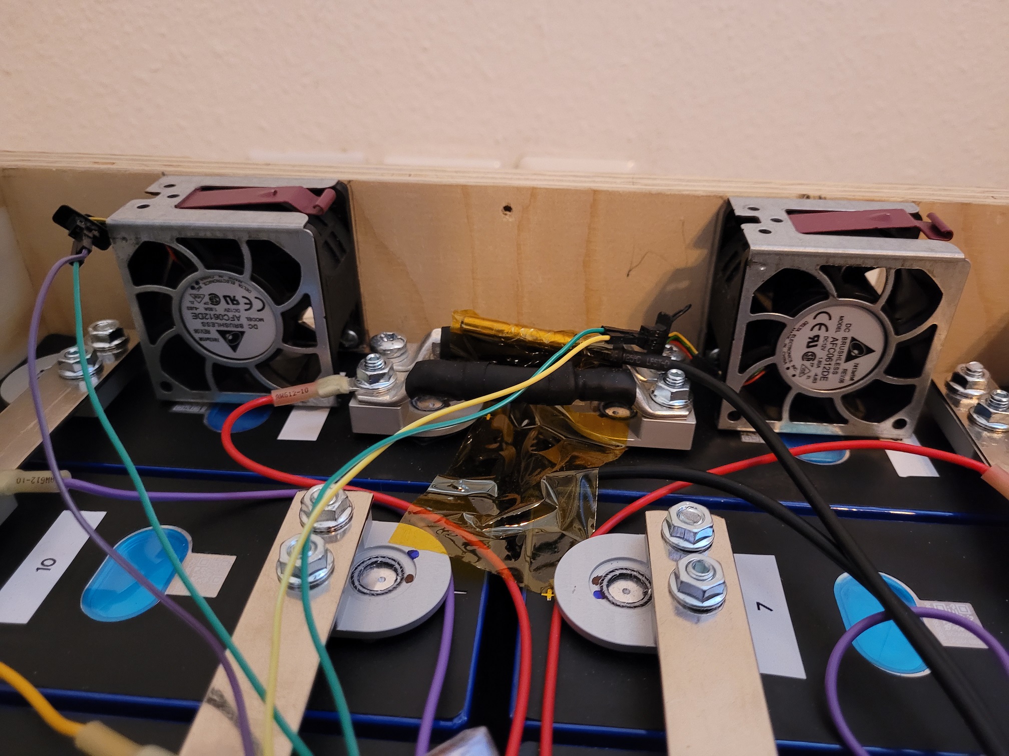

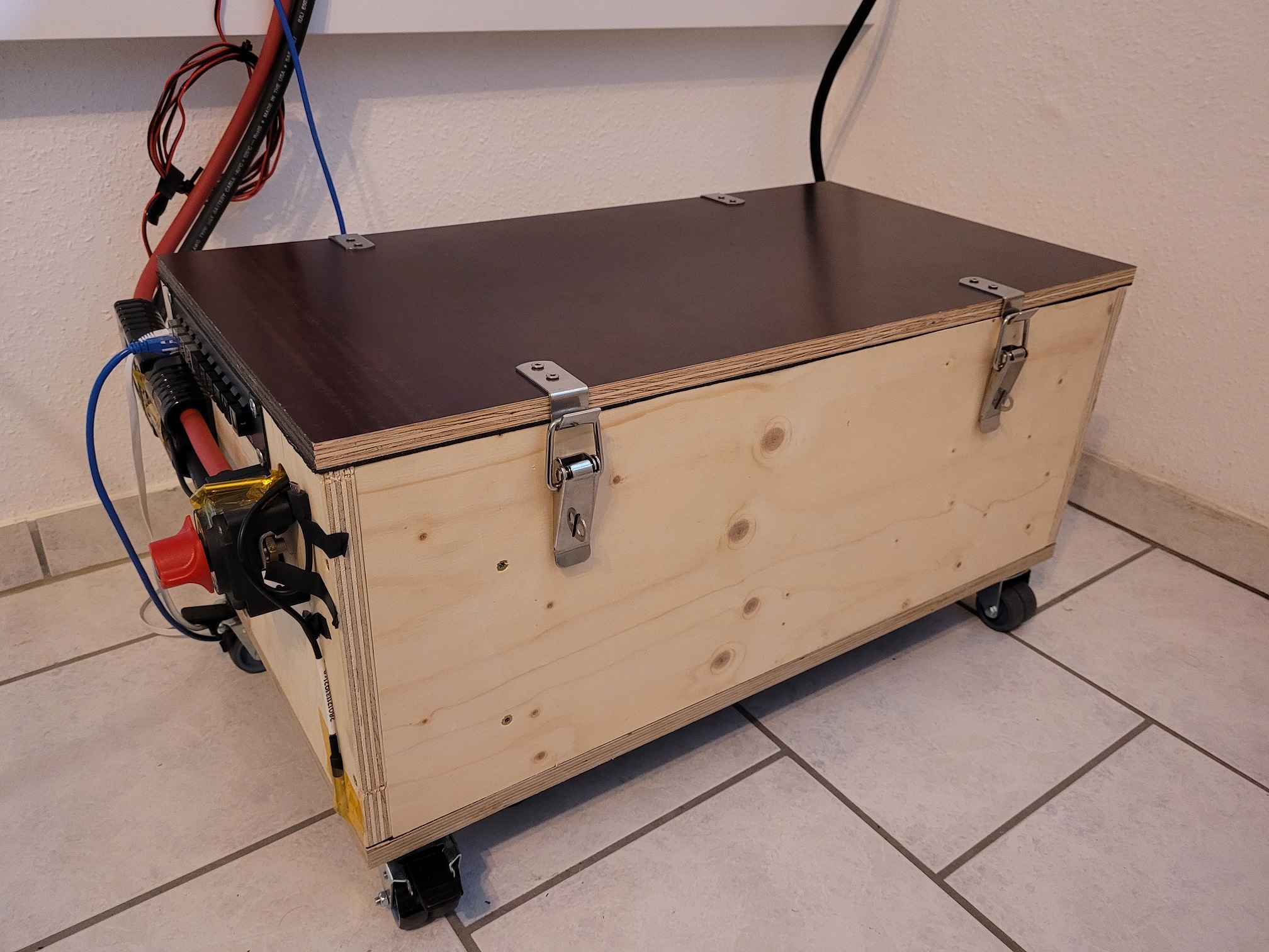

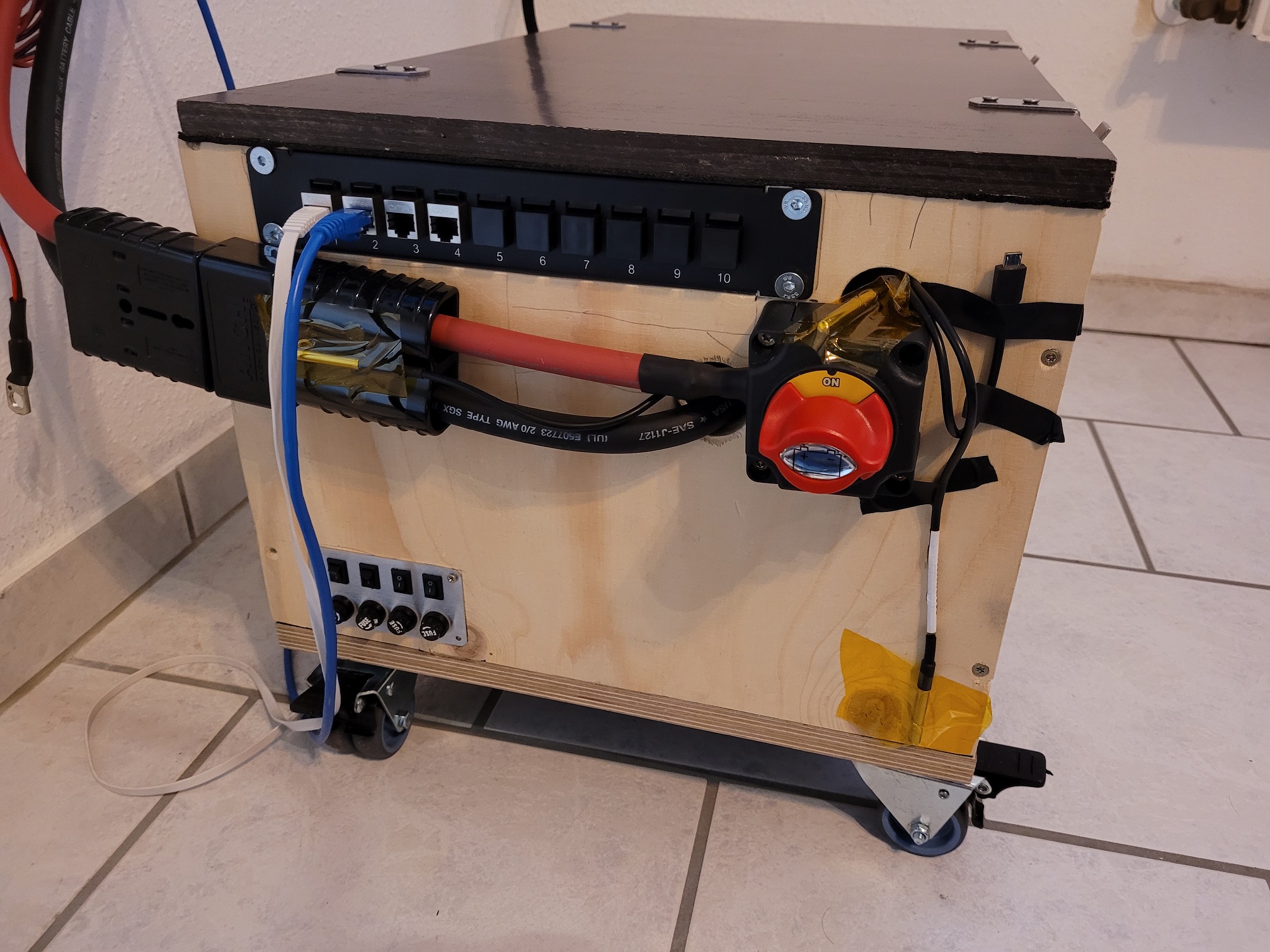

Seit dem letzten Update hab ich einiges an der Box noch ergänzt oder angepasst.
- Als Trennschalter hab ich einen klassichen genommen. Der NH0 war mir zu groß. (https://www.amazon.de/gp/product/B07XZD29B3/ref=ppx_yo_dt_b_asin_title_o09_s00?ie=UTF8&psc=1)
- Ich hab ihr einen 350A Andersson Stecker spendiert. Etwas groß, aber dafür Belastbar :wink: (https://www.amazon.de/gp/product/B08MT2XD8X/ref=ppx_yo_dt_b_asin_title_o00_s00?ie=UTF8&psc=1)

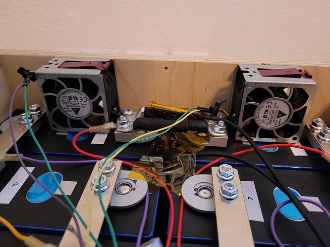

- Die einzelnen Zellkabel für Balancer und BMS hab ich rausgeführt und auf eine Verteilerschiene mit 1,5mm² gelegt (https://www.amazon.de/gp/product/B00EPM9ADC/ref=ppx_yo_dt_b_asin_title_o07_s00?ie=UTF8&psc=1) sollte dadurch belastbar genug sein, um auch größere Strommengen zu balancen. Außerdem hab ich dadurch weniger Kabel an den Zellen. Ein Balancer oder BMS-Wechsel gestaltet sich dadurch auch wesentlich einfacher.
- Ich hab 20 Temperatursensoren (DS18B20, 1-Wire) verbaut (auch im Dashboard sichtbar). Das Kabelmanagement dafür muss ich noch überarbeiten, aber ich suche noch die passenden Positionen für die Sensoren.
- Der Deckel hat Abschließbare Klappscharniere bekommen.

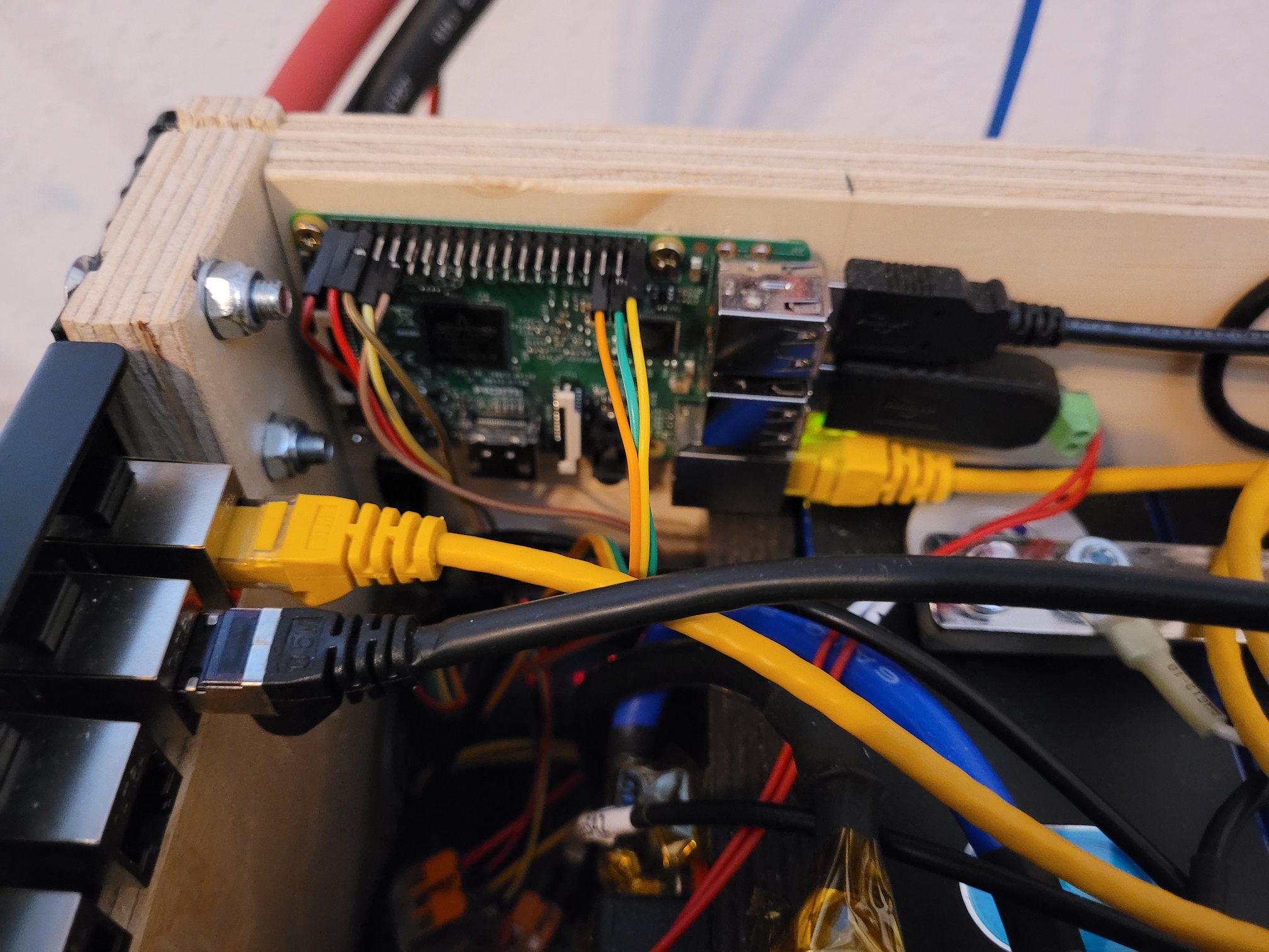

- Alle Verbindungskabel sind Steckbar über die RJ45-Steckleiste. Sieht nicht schön aus, aber ist funktional. Wie man in den Bildern sieht sind noch weitere Anschlüsse möglich. z.B. ein weiteres Akkupack, wo dann die Temperatursensoren und das BMS angeschlossen werden könnten. Dadurch brauche ich nur einen Raspi.
- Zuletzt hab ich noch zwei Lüfter montiert. Diese kommen aus einem alten Server und sind sehr Leistungsstark. (12V, 60mm, 18W!) Die lassen sich über PWM steuern, und das ist auch mein Ziel. Eingeschaltet werden diese über ein eigenes Relay vom RPI, dahinter sitzt dann neben Sicherung etc. noch ein 48V zu 12V DC-DC Wandler. Die Dinger pusten den Akku mal so richtig frei, und sind so laut, dass ich sie aus dem Keller noch in der Küche im EG höre. Die Lüfter sind nicht unbedingt notwendig, im Keller sind maximal 22°C im Sommer. Mir ist aber aufgefallen, dass wenn ich eine Komplette Ladung mit Hoher Ladeleistung durchführe der gesamte Akkublock auf knapp 30°C aufheizt. Das ist für die Zellen nicht ideal, daher war meine Idee in diesen Extremzeiten die aktive Lüftung anzuwerfen. Mittels PWM soll dann die Drehzahl der benötigten Kühlung angepasst werden. Leider hab ich es noch nicht geschafft ein gutes PWM-Signal mit dem RPI auszugeben. Daran arbeite ich gerade. Optional wäre noch das Tacho-Signal auszuwerten um die Funktionstüchtigkeit des Lüfters zu überwachen. Aber das ist spielerei.
Ansonsten fehlt mir nach wie vor noch eine Steuerung. Immer wenn ich damit anfange merke ich, dass diese komplexer ist als ich vermutet habe.
Vom Grundsatz bin ich so weit, dass ich alle benötigten Werte Lesen und Schreiben kann. Die Anforderungen sind eigentlich auch klar. Aber ich hab jetzt mehrfach einen Versuch gestartet und jedesmal verrenne ich mich, weil die Regelung "perfekt" werden soll. Ich werde das jetzt anders angehen. Das Grundkonzept ist aber klar. Die Ausregelung übernimmt Victron bzw. E3DC selbst. Nur der Rahmen soll gesteuert werden. Also z.B. ob überhaupt geladen oder entladen werden darf, ob der WR auch aus sein kann und wie die maximale Lade- und Entladeleistung sein soll. Da der E3DC schneller regelt würde ich diesen auch primär einsetzen und erst bei höheren Lasten oder wenn der E3DC leer ist, würde ich den Victron zuschalten.
