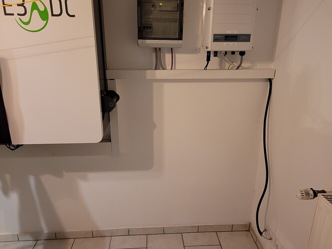

Das ganze kommt in den Keller neben dem HAK, dem E3DC und dem SE-WR.

Hier noch ein Bild vom Einbauort, mehr hab ich ja noch nicht. Soll dann unterhalb der UV oder dem WR von Solaredge verbaut werden.

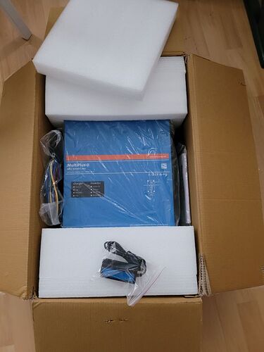

So, es geht vorran. Der Multiplus und zufällig zeitgleich der MK3-USB sind angekommen. Ich lass ihn jetzt erstmal akklimatisieren bevor ich ihn weiter aufmache.
Keine Lust auf Kondenswasserschäden. Sieht aber schonmal alles gut aus. Ich hatte ihn über eBay Kleinanzeigen zu einem guten Kurs besorgt. Kam inklusive Rechnung in Originalverpackung mit komplettem Zubehör. Rechnungsdatum Ende August. :thumbup:

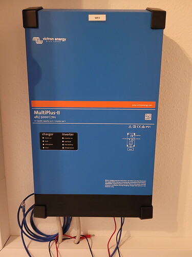

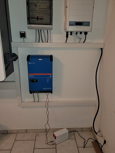

So, es geht vorran. Bei dem MP hab ich scheinbar Glück gehabt. Sieht erstmal fast ungenutzt aus, super sauber und kein einziger Kratzer dran. Jetzt muss er nur noch funktionieren.
Habe ihn soweit montiert und verkabelt.
Gefällt mir soweit, mit einer Ausnahme, wer findet den Fehler?
Zwischen UV und MP2 hab ich 4mm² verwendet. Das hatte ich noch über. Von der UV gehts mit 6mm zur Hauptverteilung 3m weiter. Sollte eigentlich auch höhere Ströme aushalten, hab es aber dennoch sicherheitshalber mit 32A abgesichert statt der maximal möglichen 50A, die der MP2 zulassen würde, ich brauch die Leistung eh nicht. Die Steckdose ist zum Testen der Notstromfunktion gedacht. Der MP2 hängt jetzt an L2. Mal sehen ob das ein Problem wird. - vermutlich nur wenn man ESS Mode 1 einsetzt.
Dann hab ich den MP2 mit einem Labornetzteil bei etwa 60V ohne AC-IN mal gestartet. Fuhr wie erwartet hoch, am AC-OUT-1 liegt auch Spannung an, Last hab ich noch nicht getestet. Dann den MK3 drangemacht, Firmwareupdate wurde vorgeschlagen und durchgeführt.
In den Einstellungen hab ich dann noch den Lader deaktiviert, damit kann ich dann als nächstes AC-IN einschalten ohne mir das Labornetzteil zu grillen.

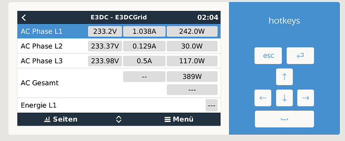

Bezüglich Steuerung bin ich auch einen kleinen Teil vorrangekommen.
Ein Raspi mit Venus OS läuft, mit ein paar kniffen hab ich auch den Stromzähler dort reinbekommen. Ist alles noch Proof-of-concept.
Da das mit dem Stromzähler so gut klappte hatte ich die Hoffnung vielleicht sogar die ESS-Steuerung (Mode 1) des Venus verwenden zu können. Geht aber nicht, weil der Zähler den ich dort reinschiebe nicht als Grid-Zähler akzeptiert wird. Da hab ich noch keine Lösung zu gefunden. Aber ich denke es wird eh Mode 3 werden müssen - also komplett externe Steuerung. Das würde ich dann über ModbusTCP machen. Die entsprechenden Register habe ich bereits gefunden und auch testweise ansprechen bzw. setzen können. Das sieht vielversprechend aus und dürfte nicht allzuviel Arbeit sein.

Das MK3 ist nun zwischen Venus und MP2 verbunden.
Die Isolationsmessung hab ich nun durchgeführt, natürlich alles in Ordnung. Also den MP2 mit dem Netz gekoppelt.
Ein bisschen musste ich dann noch mit den Einstellungen spielen, aber jetzt kann ich die Grid-Leistung in 1-Watt-Schritten problemlos von extern steuern.
Habe dazu schonmal die Darstellung meines Dashboard ergänzt.
Die Daten speichere ich außerdem auch ab sofort in meiner InfluxDB bzw. kann es dann mit Grafana darstellen. Sehr praktisch auch zur Fehlerfindung,
Jetzt bastel ich an der Steuerung für einen möglichst geringen Netzbezg. Langfristig hab ich vor die Steuerung in Github zur Verfügung zu stellen. Für Die Steuerung überlege ich meine anderen Steuerungen bzw. den Datenaustausch unter diesen mittels MQTT zu realisieren. Derzeit ist das alles noch propritär und relativ komplex, dass möchte ich vereinfachen.
