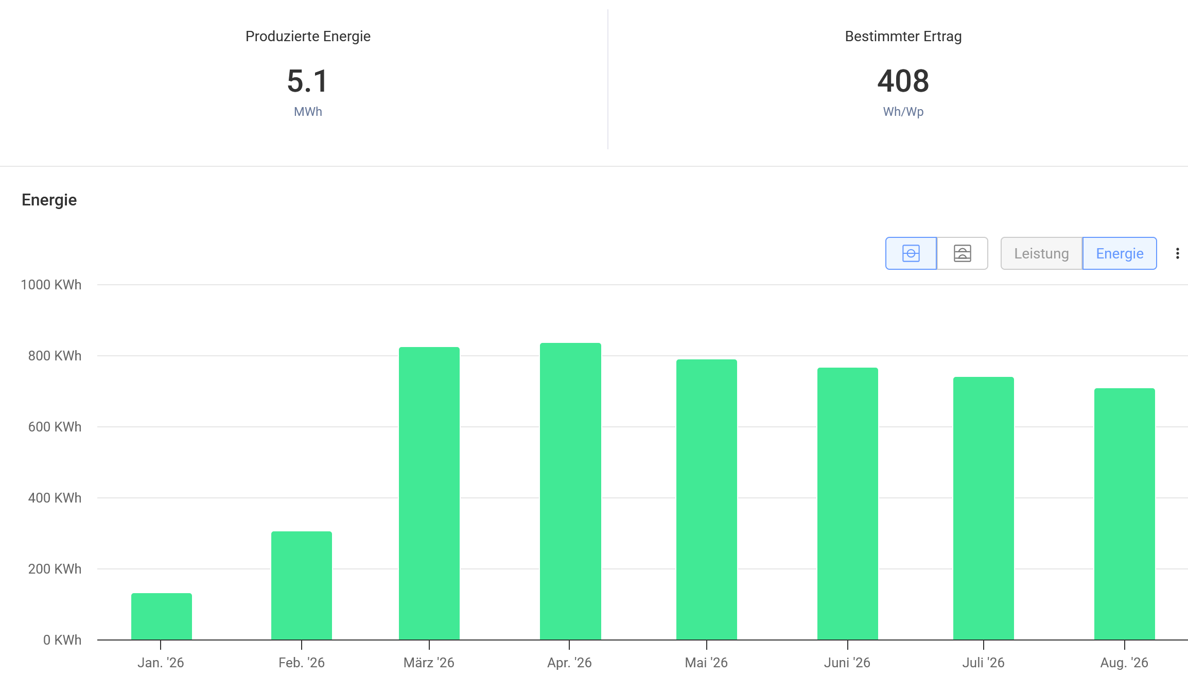

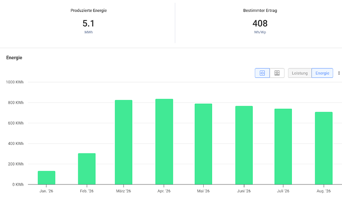

Wahrscheinlich stehts hier irgendwo, kann’s aber nicht finden, auf wieviel kWp bezieht sich das.
12,5 kW Peak mit viel verschattungen.

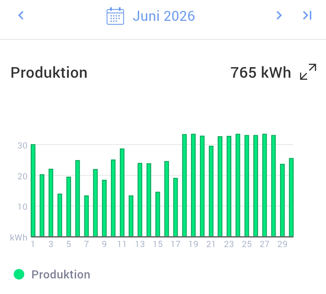

Hier noch die Daten aus dem Juni 2026.

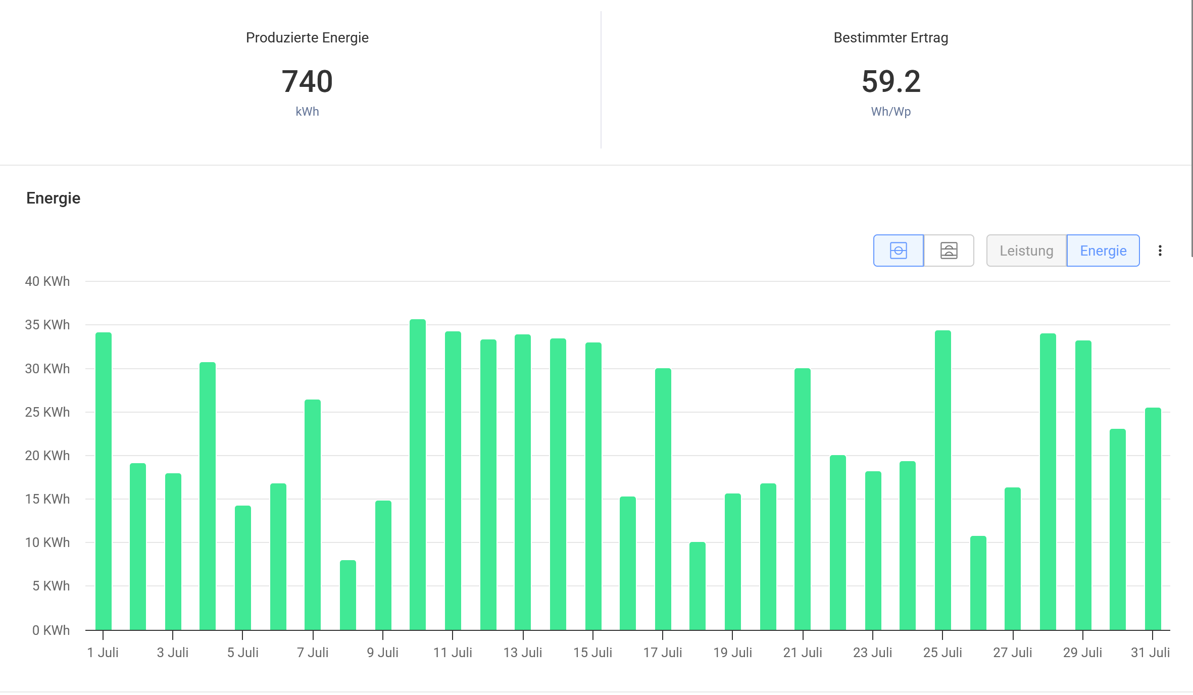

Daten für den Juli 2026

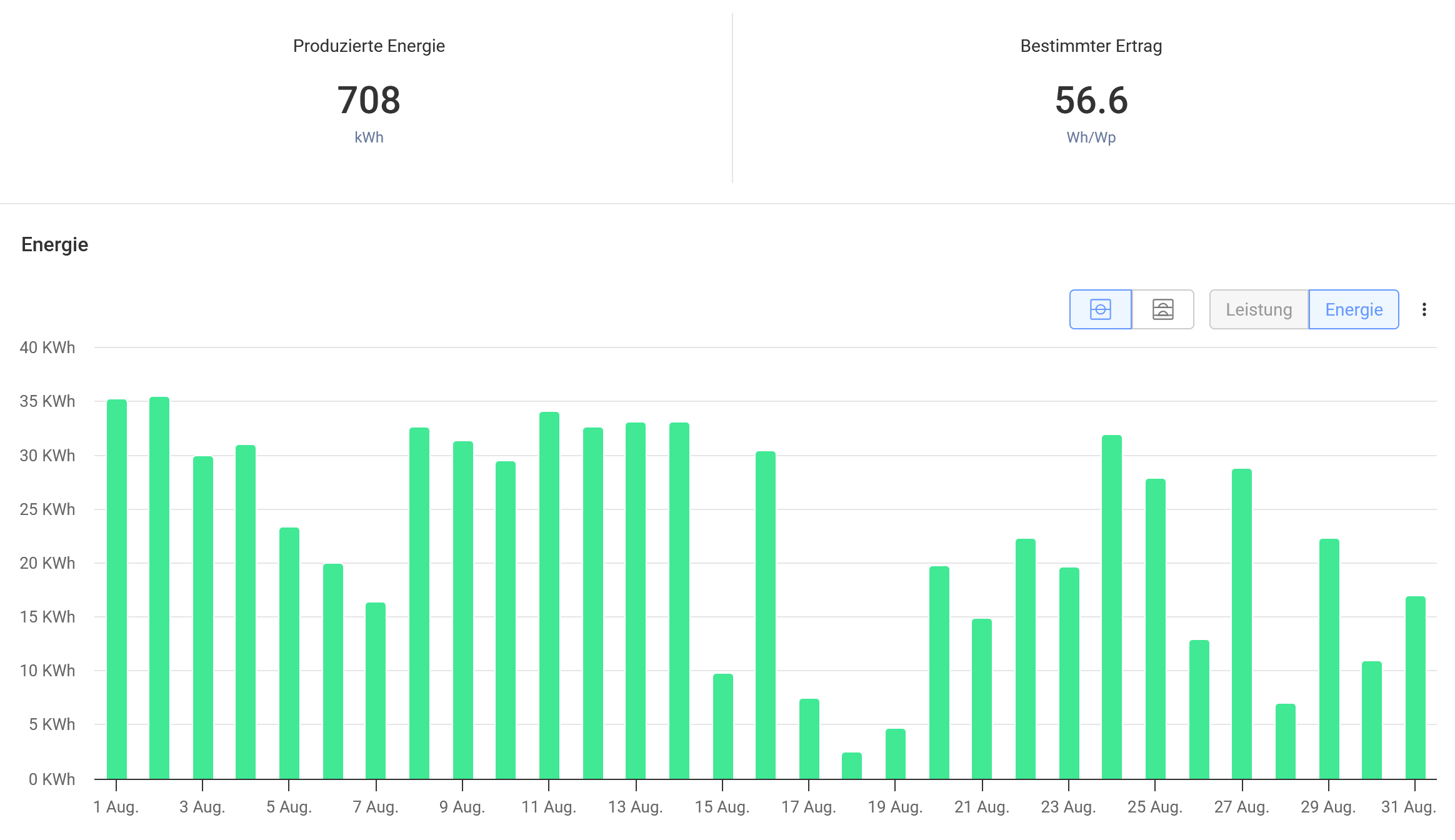

August 2026
Bisheriger Ertrag in der Monatsübersicht.
Dann wird das mit tieferstehender Sonne nochmal höher dieses Jahr?
Das ist eine gute Frage. Da die Panels ja im Winkel von 90 Grad stehen, würde bei tieferem Sonnenstand sicher etwas mehr Licht auf die Panels kommen.
Aber das Thema "Verschattung" ist ja ein wichtiges Thema. Aktuell steht immer mindestens ein Auto vor den Panels, was den Ertrag natürlich nachhaltig mindert.
