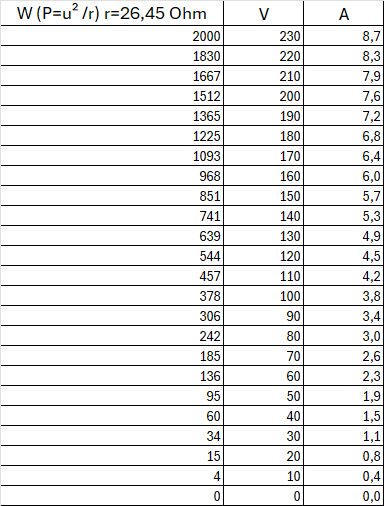

MPPT direkt auf Heizstab liefert zu wenig Spannung, bei einem 230V/2200W Heizstab musst du für 200W etwa 60V erreichen und für 400W etwa 90V.

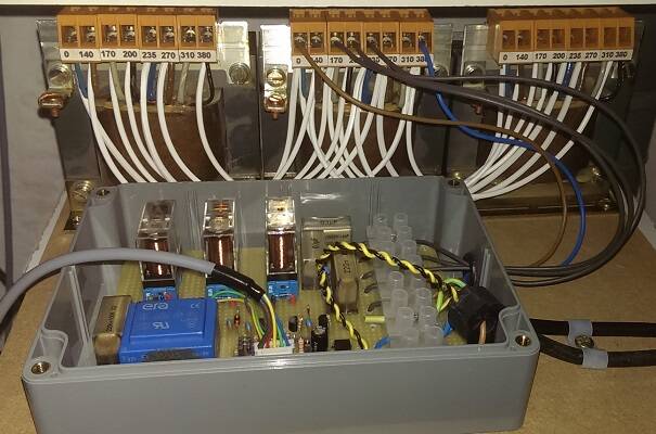

Was bei ebay gerade angeboten wurde. Siehe Bilder.
arduino-solar-20220505.pdf (82.7 KB)
https://youtu.be/Nugz9lc01WM
In dem Video kann man hören, wie die Relais arbeiten. Wenn die Wama läuft, schalten die Relais den Boiler ab oder zu je nach Überschuss.
läuft so seit knapp 2 Jahren. youtu.be/Nugz9lc01WM

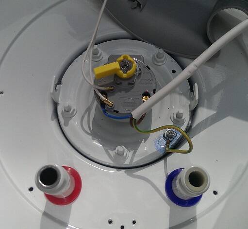

Mein Boiler hat einen Bimetallthermostat. Den habe ich auf max gestellt.

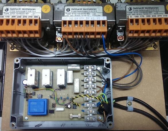

Das ist ja eine tolle Konstruktion.
3x 380V Spartrafos an 230V parallelgeschaltet.
Du könntest noch die Leerlaufverluste der Trafos einsparen, wenn Du den Thermostaten mit abfragst.
Ich hab mal gerechnet, was da an einer 2kW Heizung so passiert:
@sascha_w
Jetzt musste ich auch erstmal überlegen.
Also Relais X legt bei Solarüberschuss die 230V an die Spartrafos.
Bei Überschuss sind die Leerlaufverluste m.E. egal.
Die Ummagnetisierungsverluste sind schon dadurch klein, weil die
Trafos statt 380V nur mit 230V arbeiten.
Relais Y schaltet zwischen den Stufen niedrig und mittel um,
Relais Z dann zwischen dem Kontakt Y und hoch um.
Da habe ich einen Zeichenfehler im Schaltplan!
Die 100nF PME261 sind für den Notfall, dass im Betrieb die Spannung getrennt wird.
Dann fallen die Relais Y und Z unter Strom ab was zu Kontaktbrand führt.
Im Normalbetrieb schalten diese beiden Relais im Spannungs - und Stromfreien Zustand.
Relais X trennt L-Spartrafo während der Schaltvorgänge ab.
Wenn Relais Y beispielsweise von der Stufe niedrig auf mittel schalten soll,
Trennt Relais X L ab dann schaltet Relais Y und dann erst schaltet X wieder ein.
Das hört man auch am Klicken.
Relais X hat eine besondere Funkenlöschschaltung:
Wenn die Spule von Relais X bestromt wird, also das Relais zieht,
wird der 10uF Kondensator über einen 22K Widerstand entladen.
öffnet der Kontakt, fließt der Strom über den Brückengleichrichter
und lädt den 10uF Kondensator auf.
Dadurch ist der Spannungsabfall am Kontakt beim Öffnen des Relais
klein. Es gibt keinen Funken.
Keines der Relais hat Kontaktbrand und damit keinen Verschleiß.
