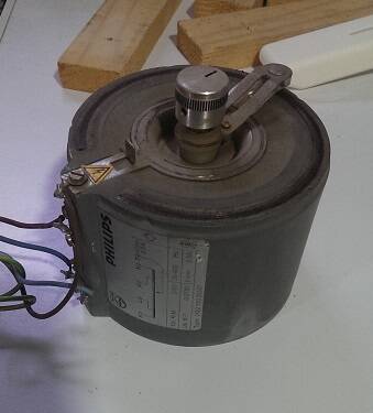

Ist auch handlich klein, sollte sich mit einem kräftigen Modellbauservo
über den eh vorhandenen Arduino stellen lassen.
Für meinen Heizstab müsste ich dahinter noch einen 140VAC Trafo schalten.
Die Netzspannung zwischen K und N für höchste Effizienz.
Dann könnte ich Nulleinspeisung fahren.

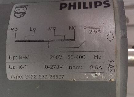

...wobei man mit 2,5A Maximalstrom natürlich keine großen Lasten steuern kann.
Ich habe den "großen Bruder" davon, habe durch meinen auch schon mal 2 kW durchgejagt. Nachteil allerdings: Meiner hat so um die 80 Watt Leerlauf-Dissipation, auch ohne Last. So viel Leistung verbrät der immer, sobald er am Netz hängt.

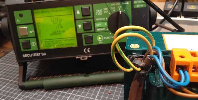

Ich kann keine Leistungsaufnahme im Leerlauf messen.
Hier nochmal in spannungsfreiem Zustand:
Der Scheinstrom beträgt 9mA was 2W Scheinleistung entspricht.
Der Löwenanteil davon wird Blindleistung sein.

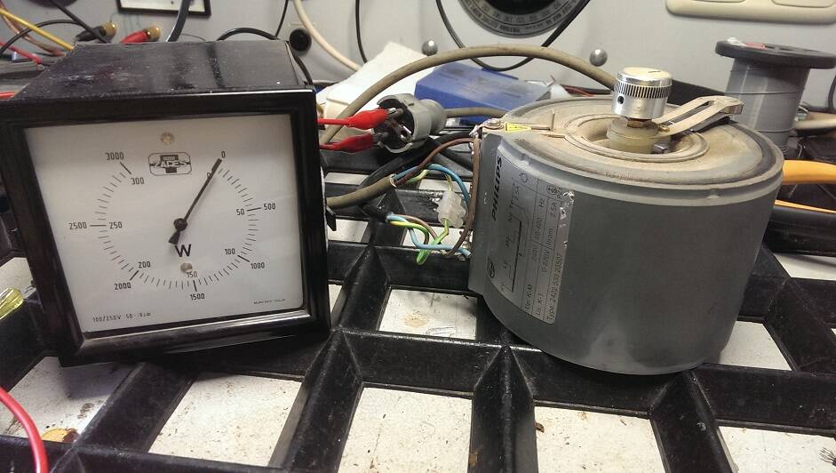

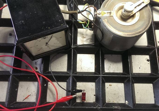

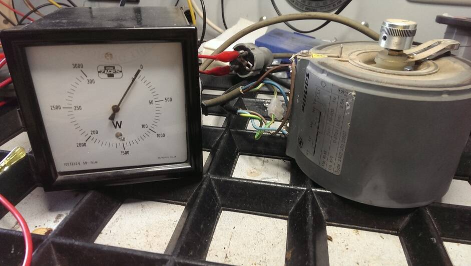

Nachgemessen:
Leider schlechtes Foto, der Trafo aus der Bucht genehmigt sich 6W Wirkleistung, Scheinleistung ist 16VA
