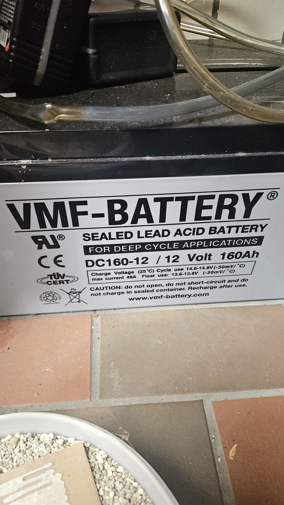

Ich habe 6 guterhaltene Schiffsbatterien 12v 160ah die als accu für mein noch nicht vorhandenes bkw dienen sollen. Ich habe noch einen Drehstromzähler und Keramik Sicherungen.

Ich nehme an Bleibatterien? Hast du die mal auf Kapazität getestet?
Ja, die sind noch in Ordnung…
Es sind vmf Batterien
Sealed lead acid battery
mit sechs Batterien könntest du ein 3S2P System mit 36V aufbauen.
