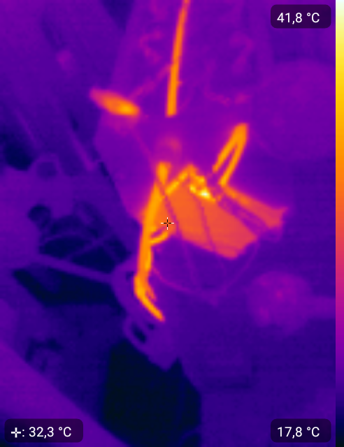

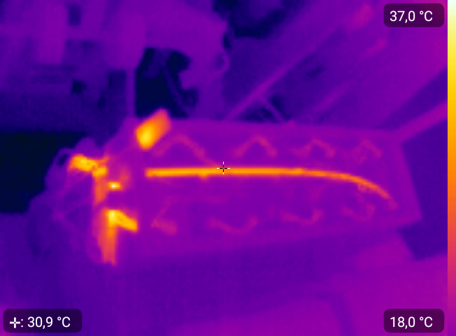

Die defekte Crimpzange ist wohl baugleich zu Rennsteig MPZ30, und hat wunderschöne Presseinsätze mit 30mm
Durchmesser - in welcher Zange oder welchem Presskopf gibt es die noch? Max.50²
Im Bild die Temperatur bei 100A entladestrom
