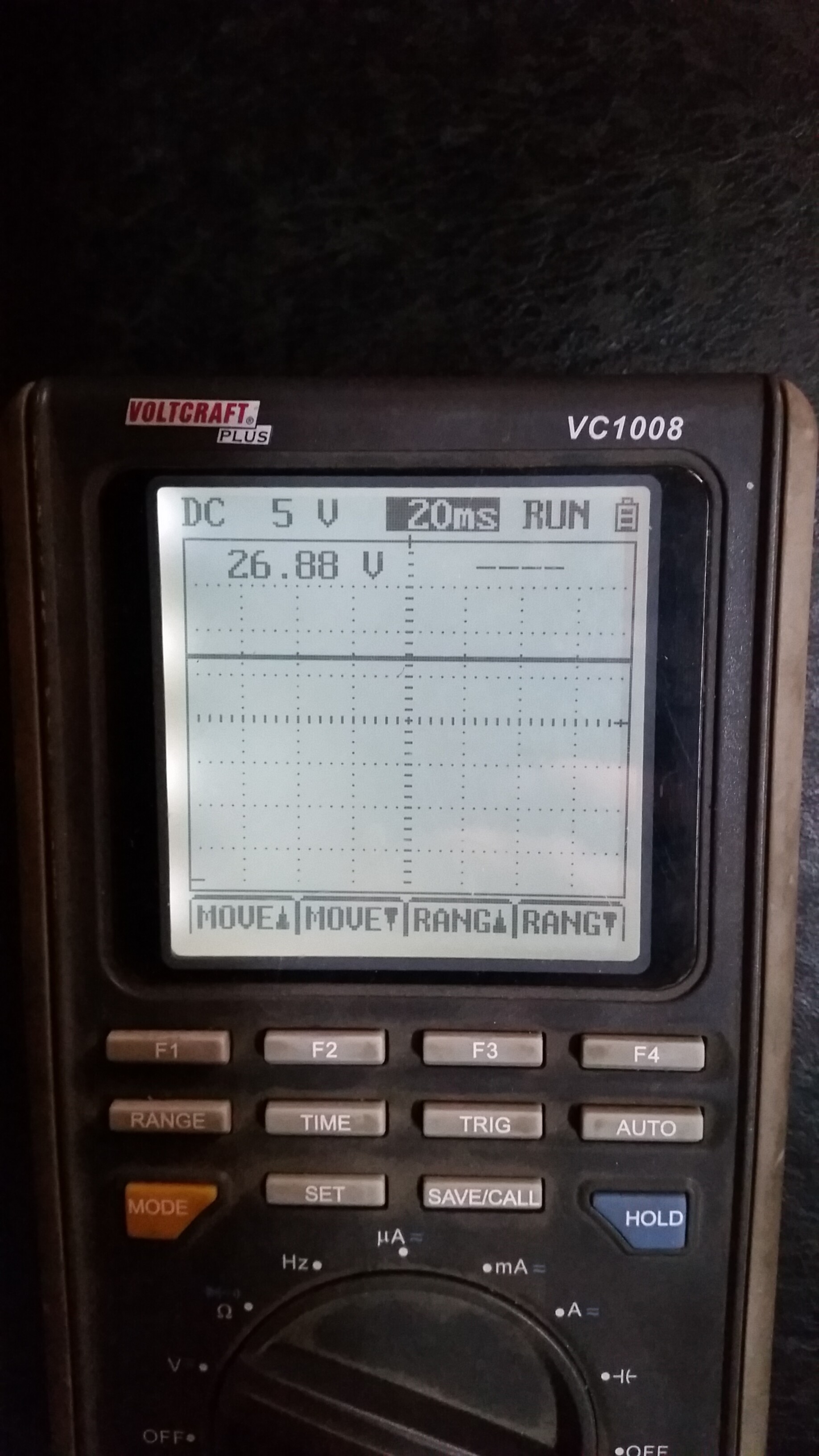

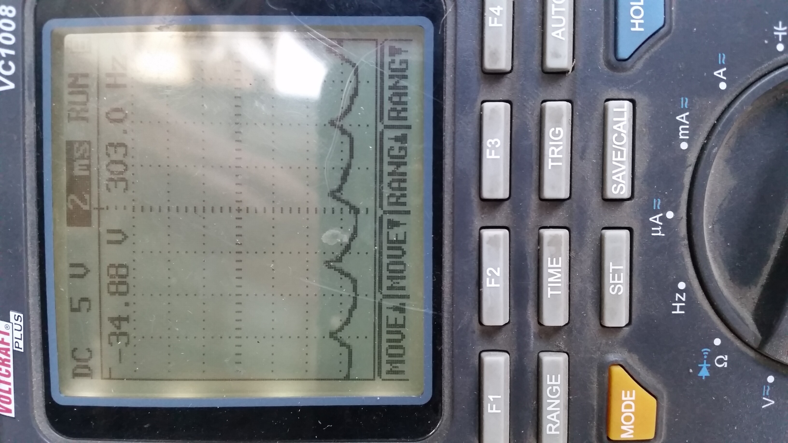

das mit dem vorhandenen Ladegerät geht wohl nicht, gerade gemessen 32,7V kurz vor Ladeschluss - laut Hersteller passt auch die "Kennlinie" gar nicht.
Ladegerät ist momentan ein Powertron E https://toyota-forklifts.de/zubehoer/batterien-und-stecker/batterien-und-ladegeraete/hf-ladegeraet-powertron-e-24v/
Da bräuchte ich also zumindest ein Labornetzteil mit 30V/20A. Gut zu wissen, das würde bei einem großen Auktionshaus um 180€ angeboten.

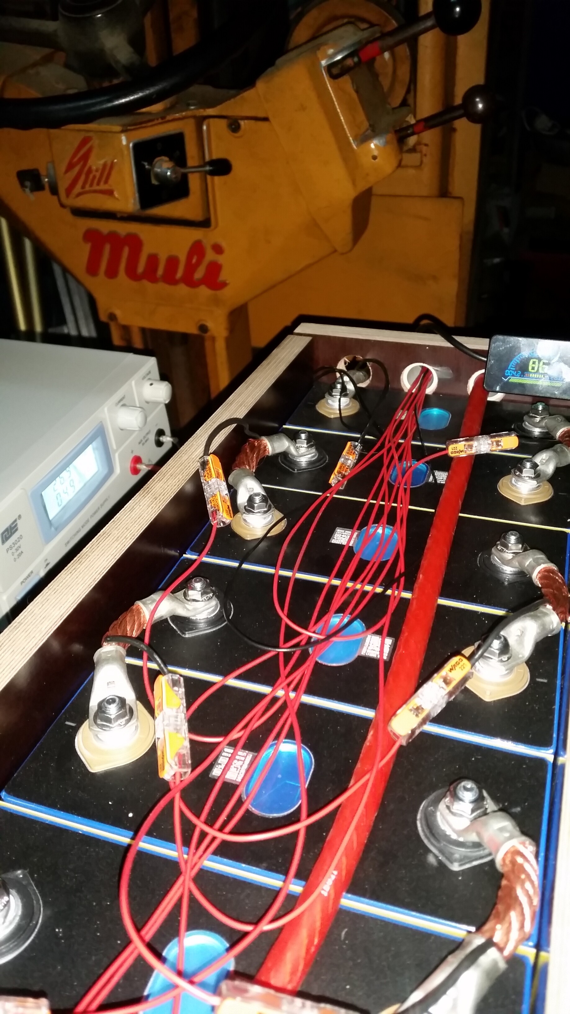

Die erste Verladung hat funktioniert!
Der Fahrantrieb nimmt sich dabei auch mal mehr als 200A.
Danke für die Unterstützung :thumbup:

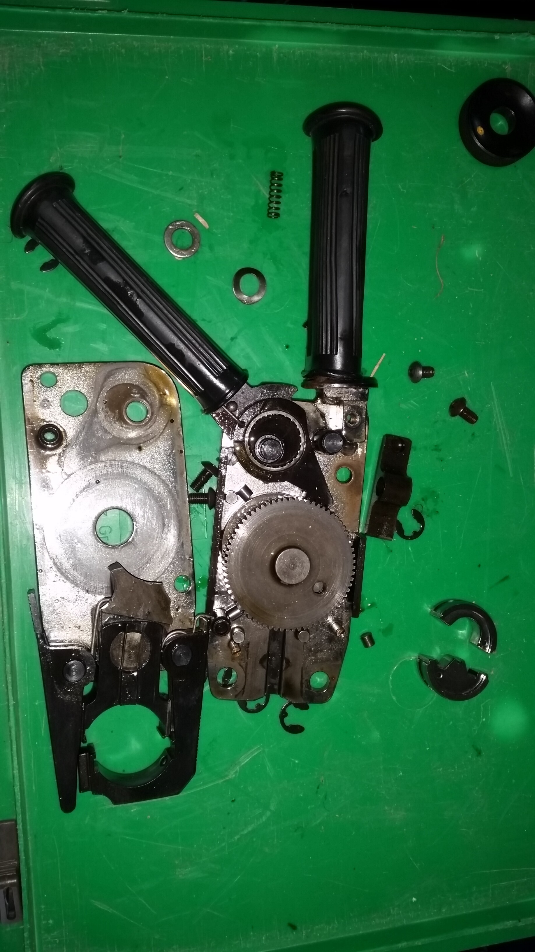

Auf dem ersten Bild sieht man den "Kollateralschaden" - Glump.
sauber :thumbup:

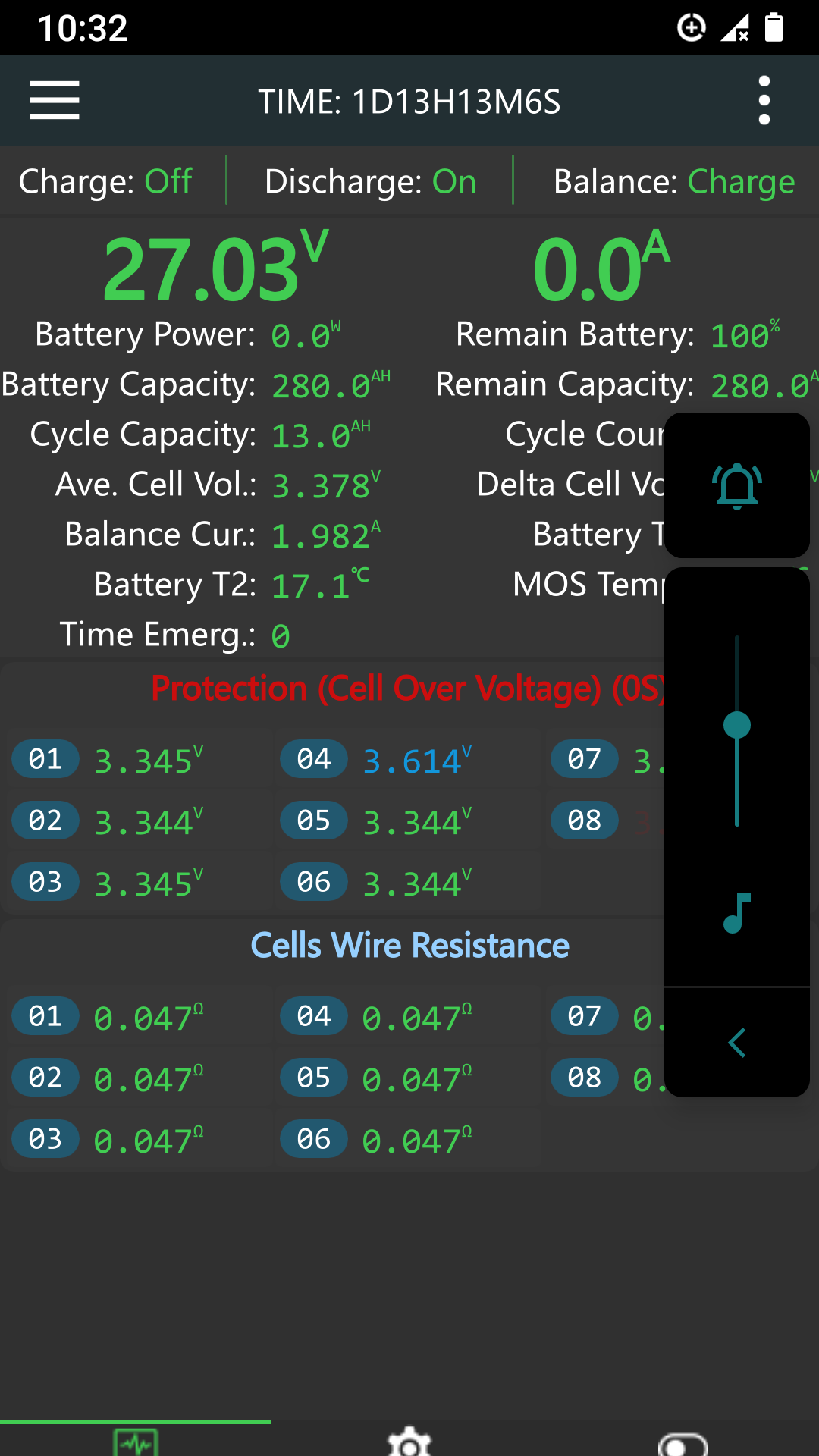

Beim ersten mal seriell laden ist mir das aufgefallen:
Zelle 4 ist schon bei 3.65V, während die anderen noch bei 3.35V sind?
Muss mich das ängstigen?
Ängstigen nicht direkt, BMS hat seinen Job gemacht scheinbar gemacht sowie ich den roten Text sehe.
Wie man sieht arbeitet der Balancer mit knapp 2A gegen die deutlich höher Zellspannung der einen Zelle. Das dauert halt bei 280A etwas mit das ausgeglichen ist.
laufen lassen bis alles ausgeglichen ist

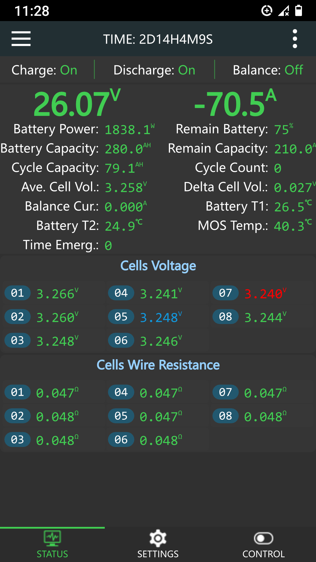

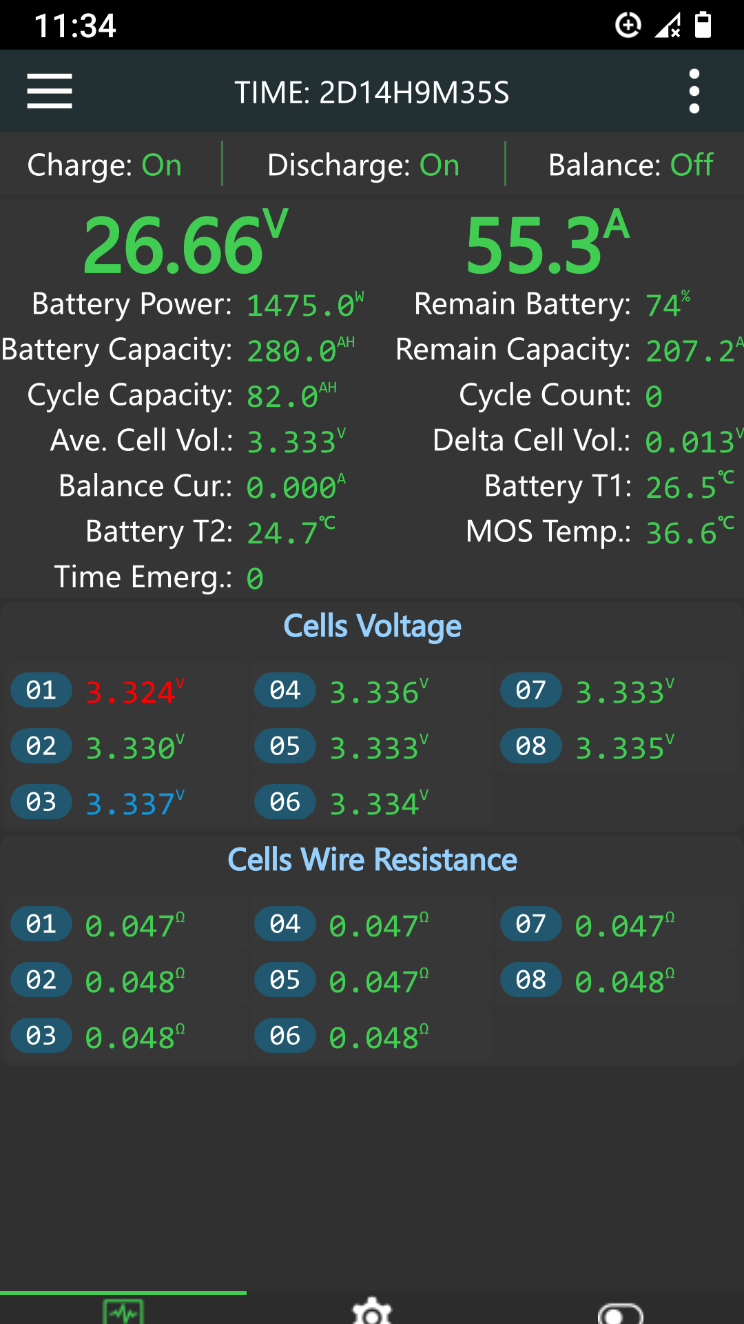

Hab heute noch bis 100% geladen, und dann eine Testfahrt bis 75% gemacht.
Das Ergebnis ist ein bisschen ernüchternd, kann aber auch am Motor liegen.
2mal hat das BMS während des Hebens und gleichzeitig anfahren abgeschaltet.
Hab daraufhin die Zeit auf 2500ms angehoben. Ein 2000Watt Staubsauger läuft auch wie er soll, trotz des hohen Anlaufstromes.
Das neuere Bleiladegerät hab ich kurz angesteckt - lädt mit 55A, ich weiß aber noch nicht, ob ich mich auf die Abschaltung vom BMS
verlassen soll, oder einen Baustein dazwischen-klemme.
Das Original Ladegerät hab ich auch noch, aber die Gleichrichtung ist eher "Grob"
