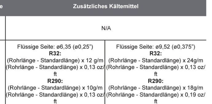

du hast 35g/m R290 nachgefüllt? Ist das nicht etwas viel?
Wofür überhaupt nachfüllen? Warst du über der Leitungslänge, die vorgefüllt ist? Wo stammt der Wert von 35g/m her? Kommt mir auch deutlich zu viel vor.
Sorry :hear_no_evil_monkey:
Rechenfehler, spezifisches Gewicht vergessen, sind also nur 14,7g pro Meter.
Ja ich bin über die vorgefüllten 5 Meter hinaus, 10 Meter.
was hast du da ausgerechnet?
Ich komme auf ca. 8,8 g/m für die Flüssigkeitsleitung 1/4 und 0.89 g/m für die 3/8 Gasseite, in Summe 9,75 g/m. Das deckt sich dann ungefähr mit den 10g/m, die z.B. Mitsubishi für R290 Geräte angibt.
Vom Datenblatt aus der Bedienungsanleitung. 10g/m für 1/4" und 18g/m für die 3/8" Leitung sind in Summe 28g/m. Mit meinen einfachen Mitteln und leichtem Druckverlust beim abziehen des Druckschlauchs bin ich bestimmt im richtigen Bereich.
entscheidend könnte bei allen vier Angaben der Hinweis: flüssige Seite sein.
Wenn die Anlage eine flüssige Seite von 6,35 mm hat, ist insgesamt 10 g/m nachzufüllen.
Wenn die Anlage eine flüssige Seite von 9,52 mm hat, ist insgesamt 18 g/m nachzufüllen.
Nicht beide addieren, es gibt nur eine Flüssigkeitsleitung im System.
Das Dilemma von Universalanleitungen, R32, R290, klein und groß.
Genau so interpretiere ich das auch. Nachfüllwerte werden immer pro Meter Stranglänge angegeben, weil nur das den Praktiker interessiert.
Ich gebe euch recht.
Es ist zu viel Gas nachgefüllt worden und die Flüssigseite ist der kleine 6,35 mm Durchmesser, 1/4".
Dem zu Folge sollten es nur 10g/m sein.
