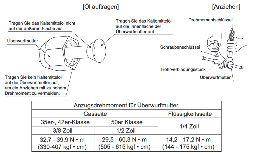

Wenn es nach Daikin geht, soll die nur die Innenseite der Überwurfmutter geölt werden, obwohl der Pfeil irgendwie direkt auf die Innenseite des Bördels zeigt? (siehe Bild). [1] Aus dem Hochvakuumbereich kenne ich nur ölfreie metallische Dichtung. Die sind auch ohne Öle/Fette dicht (Ausgasung von Ölen/Fetten mal außen vor gelassen) solange der Anpressdruck stimmt.
Ich hatte die Innenseite des Bördels vor dem Festschrauben extra entfettet und dieser ist perfekt dicht geworden.
[1] https://www.daikin.eu/content/dam/document-library/declaration-of-conformity/ac/split/ftxm-k/FTXM35-50K_3PDE387973-3A_Installation%20manuals_German.pdf
Ich vermute Übersetzungsfehler bei Daikin. Die schreiben hier z.B.:
https://eu-data.manualslib.com/pdf/de/pdf16/76/7546/754534-daikin/r32_split_serie.pdf?0d9b3ad352e7f352a31bb9d348d5c5ee&take=binary
"Um Gasaustritte zu vermeiden, geben Sie Kältemittelöl nur auf die Innenflächen der Bördelanschlüsse. Verwenden Sie Kältemittelöl für R32."
Das bleibt aber ein gewisser Schulenstreit. In Deutschland bördelt man in der Regel trocken. In den USA bördelt man fast immer mit Kältemittelöl oder Nylog.
Ich leite daraus ab: Beides funktioniert und es sind alternative Ansätze. Beide Ansätze haben sicherlich Vor- und Nachteile, hat wohl aber noch keine in allen Details erforscht.

So krumme Drehmomente deuten auf Umrechnungen aus anderen Maßeinheiten hin.
Standard ist in Deutschland: 1/4 - 18 Nm und 3/8 mit 42 Nm.
Beim 1/4 Zoll muss man gut aufpassen, 20-22 Nm überdrehen den Bördel schon.

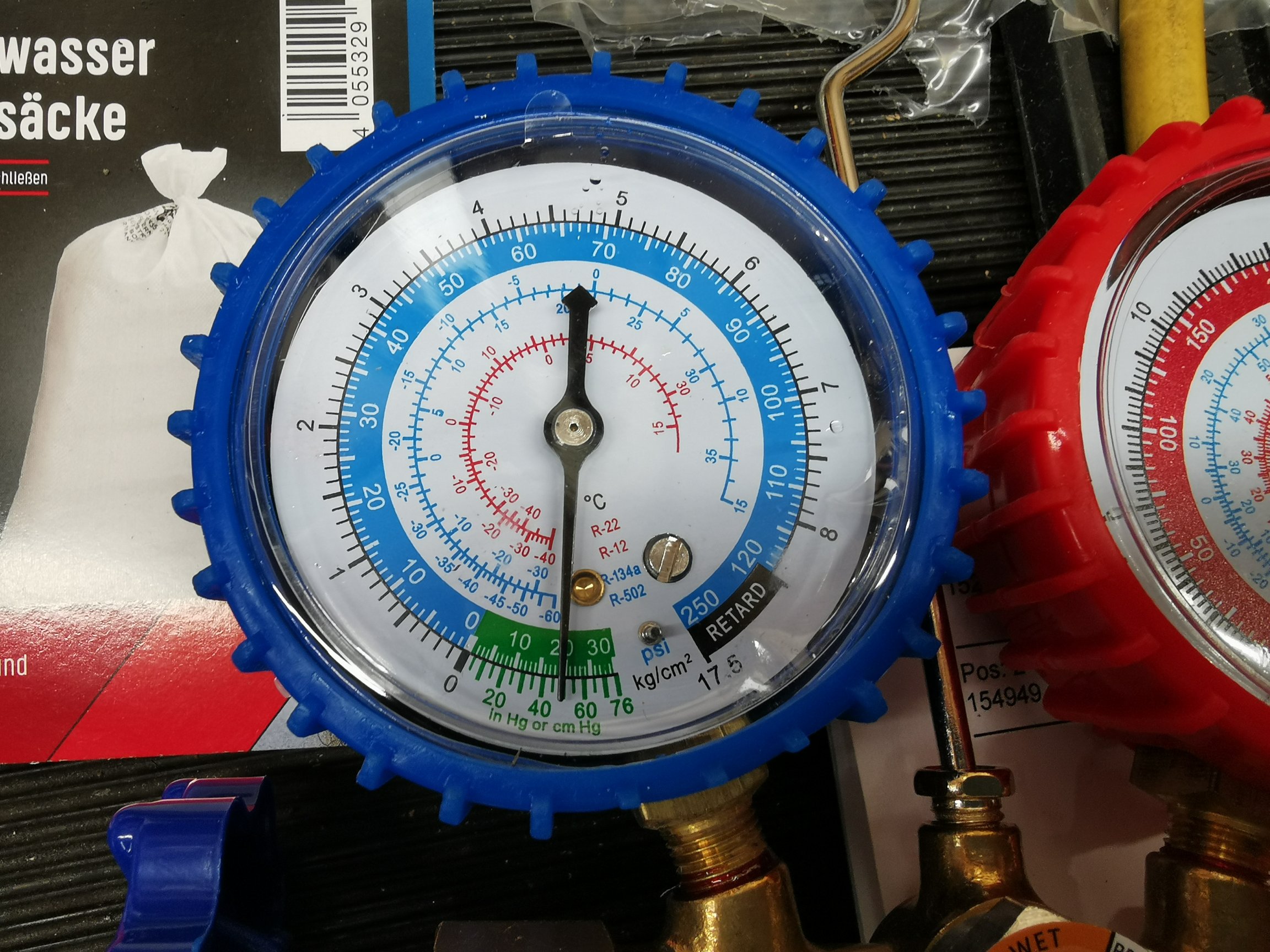

Leider komme ich mit dem Kompressor nur auf 500 mBar. Das ist zu wenig, oder? Kann ihn stundenlag laufen lassen aber es wird nicht weniger. Der taugt halt nichts.
Das Klima-Service-Gerät eines Bekannten für Autos bringt aber auch leider nicht mehr.
Jetzt muss ich neu planen wie ich evakuiere. Es macht aber keinen Sinn das R32 zu fluten, ohne dass ich vorher einen gescheiten Unterdruck habe, oder?
Endvakuum 5Pa entspräche 0,05mBar. Das ist um Größenordnungen von dem entfernt was das Teil bei Dir hinbekommt.
Hast Du mal überprüft, ob die Pumpe überhaupt richtig funktioniert?
Also Vakuum ziehen mit verschlossenem Saugschlauch, also ohne ein zu evakuierendes Gefäß daran?
Wenn das nicht auf 5Pa kommt oder wenigstens in die Nähe, Umtausch.
Wenn das aber klappt, ist deine Verrohrung nicht dicht genug.

Die Frage ist auch, mit was für einem Manometer du misst und ob das überhaupt genau anzeigen kann. 500 mbar ist ja ganz weit weg vom Ziel.
Öl hast du eingefüllt in die Pumpe?
Auch dran denken: Genauer Unterdruck am Ende lässt sich mit den einfachen Vakuumetern sowieso nicht anzeigen, weil die vom Luftdruck abhängen (Relativ-Vakuummeter).
Also bei solchen Rohrfeder-Vakuummetern:
https://www.amazon.de/Klimaanlage-Split-Vakuum-Manometer-Rohrfedermanometer/dp/B00ULLCPK6

Öl habe ich natürlich vorher geprüft.
Es ist definitiv der Kompressor.
Erstens hat die Anlage den Unterdruck von Gestern die ganze Nacht exakt so gehalten.
Zweitens habe ich den Kompressor heute früh mit geschlossener Armatur allein laufen lassen und er kommt auf den gleichen Unterdruck, wie gestern mit der Anlage.
