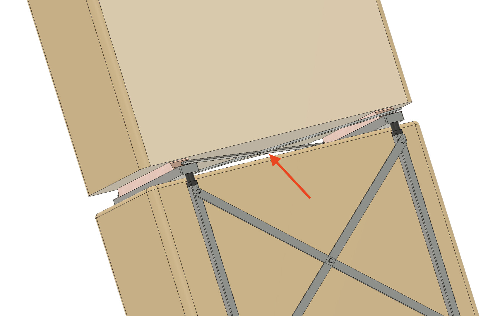

Du meinst die hier? Aber ich denke nicht, dass ich sie brauche, da der Unterboden des AGs bereits als Support dient. Ich kann sie aber immer noch nachträglich einbauen, vielleicht nach meinem Test.
Daran habe ich schon gedacht, und wenn es dazu kommt, kann ich von links nach rechts einen Support hereinschieben, das obere AG darauf liegen lassen und das untere AG herausschieben.

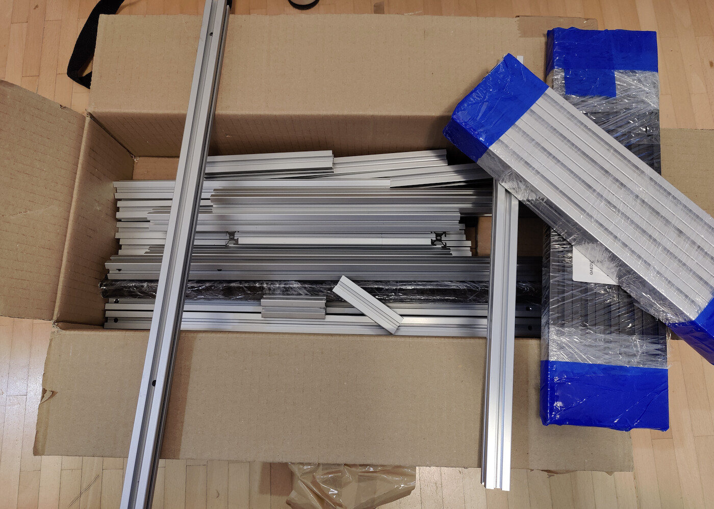

Auch Planänderung: Ich habe gerade die Misumi 2020-Extrusionen aus einem alten Projekt 'entstaubt'. Damit kann ich sogar besser planen und bauen und die Querstreben super einfach nachträglich einbauen.
Nein, die Beine von unten nach oben sind nur durch eine Diagonale auf der Rückseite gegen seitlichen Schwanken stabilisiert. Nach vorn und hinten schwankt es aber, weil hier Diagonalen fehlen, die man so, wie du es konstruiert hast, auch nicht einbauen kann. Ich gehe mal von einer freitragenden Konstruktion aus, wo du nicht das unteren Gerät für die Stabilisierung "missbrauchst".
Je nach Stabilität zerdrückt es mehr oder weniger schnell evtl. Den unteren Verdampfer.
Manchmal stehen in der Anleitung auch Hinweise, dass man da nicht draufsteigen soll, weil es nur ein wabbeliger Bleckdeckel bzw. Gehäuse ist.

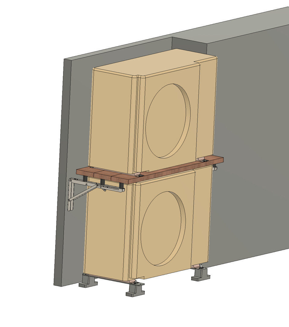

ahh, jetzt verstehe ich was du meinst, meine Idee war hinten befestigen, aber jetzt bin ich nicht 100% sicher, ob ich die Idde mag, ist aber links und rechts möglich.
Weitere Möglichkeit ist die Querstreben an der Seite, aber nur links möglich.

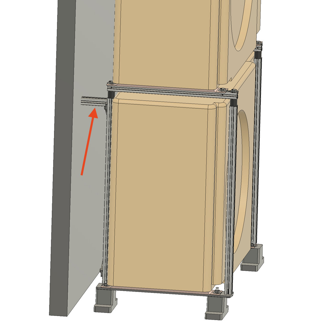

und nein, hab nicht vor das untere Gerät für die Stabilisierung zu "missbrauchen" :grinning:
Die Extrusions oder Vierkantrohre berühren nicht das AG, hab mindestens 5mm Abstand gegeben.
Ja, genau, das meinte ich. Sieht im Moment noch etwas kompliziert gebastelt aus. Aber stabil genug wäre es wohl.

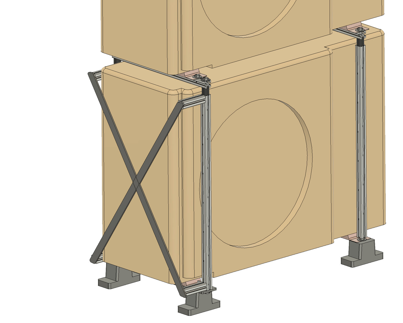

Change of plan.
Habs einfacher gemacht, und ja, es war etwas kompliziert.
25mm, sehr stabile Balken und 6x 25x30mm 45 Shore Gummipuffer von Wagner.
Ca. 10 mm Abstand vom unteren AG zu den Balken.
