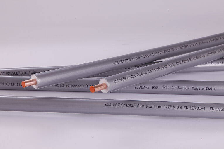

Hätte ja auch sein können, dass an den Kältemittelrohren Wasser läuft, was ganz woanders herkommt. Wenn nach deinem Bild dort im Kanal Feuchtigkeit an den Rohren ist, die ja deutlich über der Kondensatleitung liegen, ist das schon sehr verwunderlich. Interessant finde ich auch diese Aluummantelung, hab ich so noch nicht gesehen. Kannst du mal die Bezeichnung auf der Isolierung lesen, was das für ein Hersteller ist?

@win ich habe auch die alu dinger, soweit ich das gesehen habe ist die Firma pleite, die gabs damals im Italien Versand

Sieht aus wie sowas:
3/8x0,8 Anti UV Cupex Gel Silver. In der Klima ist R410A drin. Fuji Electric Geräte.

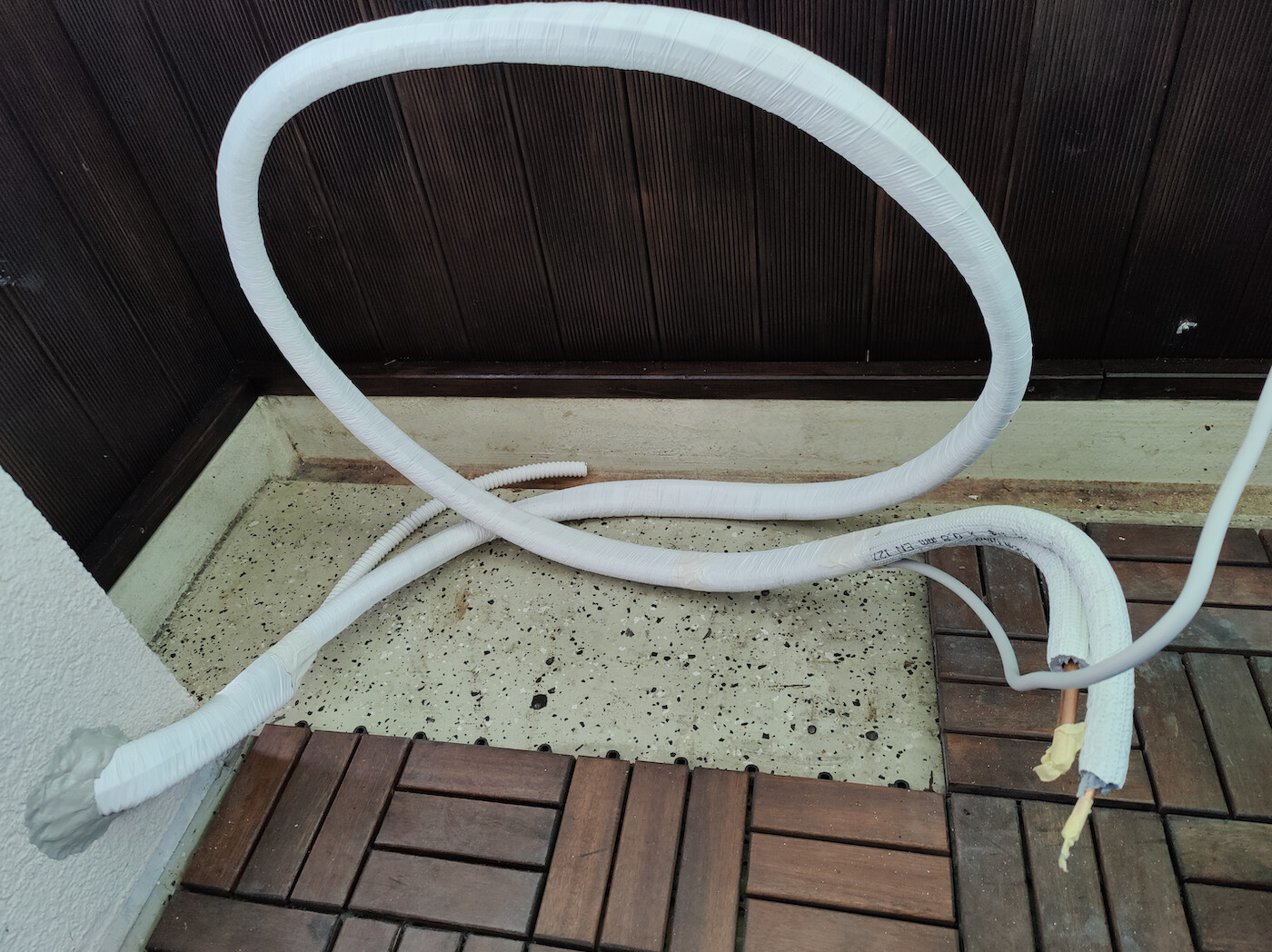

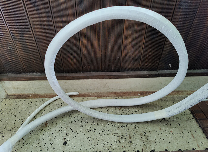

Macht es Sinn, die Kältemittelleitung noch mit Duct-Tape oder etwas anderem zu umwickeln?
Zurzeit ist sie mit PVC-Wickelband (nicht klebend) umwickelt.
Ich überlege gerade den PVC-Rohrumwickelband (Klebend) zu bestellen, oder reicht das Duck-Tape, das ich bereits habe?
Und falls sich jemand wundert: Der Leitungsschleife wurde so gemacht, um das AG in der Zukunft frei zur Seite bewegen zu können, ohne die Leitung zu stark zu biegen.
Klebendes Band würde ich nur auf dem nicht klebenden Band umwickeln, damit du es später auch wieder abbekommst, wenn das Zeug mal morsch ist und erneuert werden muss.
DUCT-Tape ist der größte Mist, wenn es um längerfristige Haltbarkeit geht. Das Zeug wurde ja eigentlich mal für die Bühnentechnik entwickelt, um dort Kabel und diverse Sachen für einen Auftritt zu fixieren. Das Band selbst ist nicht dauerhaft UV-beständig und der Kleber neigt dazu, nach 1-2 Jahren zu einer klebrig weichen Maße zu werden, die nichts mehr richtig hält. Ist auch sehr nervig, wenn man sowas wieder abmachen muss und du diesen Mist an den Fingern hast.
Nur PVC-Bänder funktionieren im Außenbereich bei den Kunststoffbändern. Eigentlich sollten breitere Isolierbänder gut funktionieren, ist aber schwierig zu sagen, welche Bänder wirklich lange halten.
Das von dir verlinkte ist grundsätzlich das richtige, aber eben auch nur irgendein Chinakram, wo man nie weiß, was der taugt.
Ich hatte mir letztens ein 3M Band besorgt, wobei das eigentlich auch kein Hochleistungsband ist. Bisher macht es einen guten Eindruck:
Ein großer deutscher Hersteller von Isobändern ist Coroplast, von denen gibt es auch 30-50mm breite Isobänder in weiß. Beispiel:

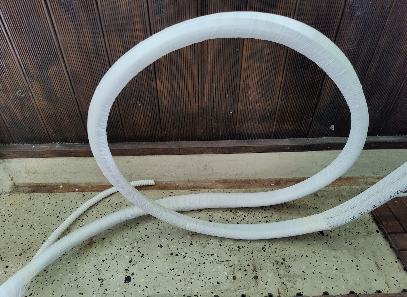

Umwickle auf jeden Fall alles irgendwie, was nicht im Kabelkanal außen steckt. Bei dir sehe ich rechts noch ein Stück freien Bereich. Und möglichst von unten nach oben wickeln, sonst läuft dir Wasser rein, weil die Überdeckung falsch herum ist.
@win
Danke! Ich werde das 3M-PVC Tape bestellen. Die Qualität von Duct-Tape für den Außenbereich war mir irgendwie bewusst, es trocknet aus. Ich habe es viel in den USA verwendet, aber nur an echten A/C-Ducts. Ich habe einige Central-A/C-Ducts gebaut, das war ein shit Job :tired_face:.
Das Stück rechts ist der Anschluss. Das Kabel ist die IG Leitung, die AG Stromleitung muss ich noch verlegen.
Danke für den Tipp wegen des Wassers und von unten nach oben. Bei einem Loop wird es schwierig sein, das Wasser immer richtig fließen zu lassen,
aber da kommt sehr wenig, wenn überhaupt, Wasser hinein, und es wird auch teilweise überdacht
Ah, jetzt mit dem Bild wird mir klarer, wie du baust. Gutes Gelingen!
Wie wäre es mit Alu Tape? Sollte das eigentlich nicht so unempfindlich sein, dass man sich bis zum Ende der Anlage keine Gedanken um Verfall durch Witterung oder UV machen muss?
Alutape funktioniert von der Haltbarkeit gut, aber lässt sich nicht so gut umwickeln und gibt dann eine unschön zerknitterte Oberfläche. Man sieht es auch sehr selten mal bei den Split-Klimas. Bei größeren Kälte-Anlagen, wo gerade Rohre isoliert werden, sieht man es häufiger.

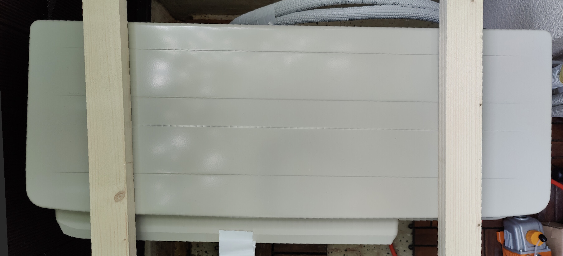

Ich bin gerade am Installieren der Klimaanlage und müsste das Außengerät aus der Garage in den 1. Stock transportieren.
Leider kann ich das Gerät nur hochkant durchs Treppenhaus transportieren (mit der Sackkarre).
Kann man das machen, oder nimmt der Kompressor dadurch Schaden?
Der Klimatechniker kommt sowieso erst in ein paar Tagen, daher würde das Gerät dann einige Zeit wieder aufrecht stehen.
Viele Grüße
Kannst du machen, nur danach sollte das Gerät nochmal 1 Tag stehen, damit sich das Kältemittel wieder unten sammelt.

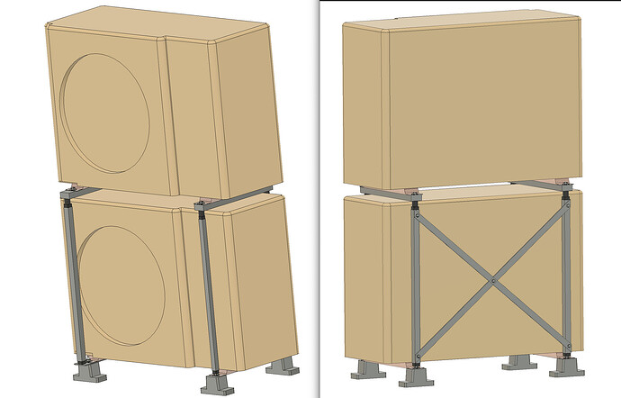

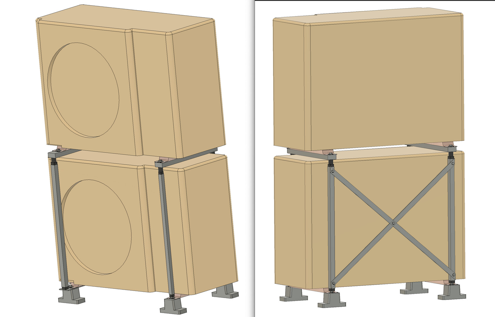

Was denkt ihr: eine Vierkantrohr-Konstruktion (Alu/Stahl) oder einfach zwei Holzbalken auf dem unteren AG und den 2. AG darauf (plus Gummipuffer), und fertig?
Ich bin mir nicht sicher, ob das, was ich konstruiert habe, übertrieben ist.
Das ist die einzige Option, die ich habe, um den zweiten AG aufzustellen.

Das mit den Hölzern würde ich bleiben lassen und die Stahlkonstruktion bauen.
Gibt es auch fertig: Doppel-/ Bodenhalterungen für ein und zwei Klimaanlagen
Mathias
@matsches
Die verlinkte Aufstellung habe ich schon gesehen, sie ist viel zu groß und wird nicht passen.
Ja, es bleibt bei meiner Stahlkonstruktion. Holzbalken sind nur eine vorläufige Lösung, bis ich mein Design und Konstruktion fertig habe.
Da fehlen Diagonalen von hinten nach vorne. Das wird also in diese Richtung völlig weich sein und nicht halten.
Die Last des zweiten Gerätes auf das erste würde ich keinesfalls machen.
Auch gilt es zu bedenken, dass du die Geräte mal aufschrauben können musst, als Deckel abnehmen und daran arbeiten.
