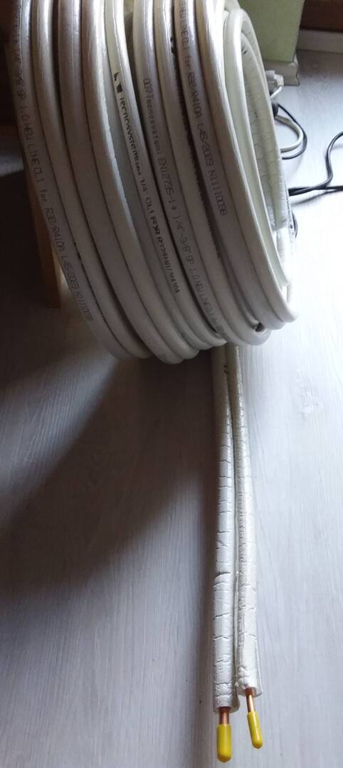

Die nächste frage stellt sich. Ich habe diese leitungen gekauft. Wie genau gehe ich jetzt vor ? Sollen die zwei leitungen so gut es geht getrennt werden? Durch die wand kann ich auch nur wenig zusätzliche isolation machen. Aussen gibt es einen kabelkanal 10cm breit und 6 cm tief. Hier kann ich noch zusätzliche isolation anbringen. Gekauf habe ich noch 50 Aluminium band, kanpp 5 cm breit.
Aussen die strecke aus dem kabelkanal zum gerät (Reserveschleife) dachte ich, ich mach handelsüblich rohr isolierung. Dann nochmal das Aluminiumband drum. Muss das Aluminiumband auch um die leitung, die im kabelkanal liegt ? Die zusätzliche Dämmung im kabelkanal mit steinwolle, oder ?
@alter-hase das muss nicht zusätzlich drum herum gemacht werden. Das passt so schon. Einfach Wickelband drum wo es außen liegt und gut ist.
Du hast eine Twin-Leitung, die an der Isolierung verbunden ist. Ich hatte bewusst drauf verzichtet, weil ich mir dachte, dass die sich evtl. nicht so gut verarbeitet. Aber vielleicht funktioniert das ja ganz gut. Ich würde die erstmal nicht trennen, gibt ja keinen offensichtlichen Grund dafür.
Was das Isolieren angeht: Bei kurzen Wegen außen halte ich das für unnötig bzw. du sparst damit so wenig, dass es sich nicht lohnt. Die Wärme wird ja vor allem über den Phasenübergang transportiert. Da gehts nur um wenige Watt pro Meter, die du da sparen kannst.

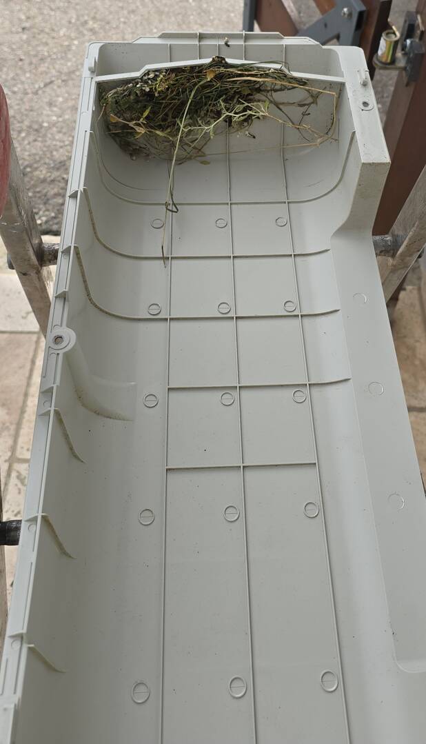

Wo Vögel nicht überall ein Nest hinbauen :exploding_head:

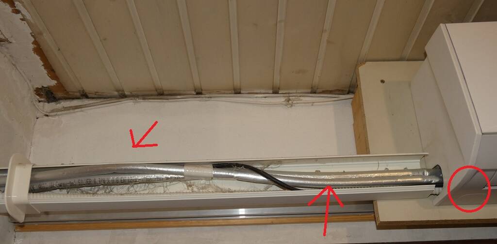

Leute ich habe auch mal eine Frage. Unser Innengerät in der Küche fing vor 3 Wochen mal zu tropfen an.Habe das komplette Ding auseinander gebaut und wieder zusammen (musste sowieso mal sein, die Walze war schon wirklich staubig).
Wieder zusammengebaut. Gestern tropft es...
Habe den Kanal mal geöffnet. Die Kältemittelleitungen mit der Isolierung waren voller Kondenswasser! Es läuft also an der Rohrisolierung zur Anlage und tropft dann am Gehäuse runter. Vermehrt tritt das auf wenn draußen die Luftfeuchte hoch ist, hier in den Räumen sind meist 50-60%.
Was mach ich da? Ich kann in den Kanal noch Glaswolle reinlegen, dann dürfte sich kein Kondensat mehr bilden oder liege ich falsch? Luftdicht kann ich den Kanal nicht machen, der geht durch 2 Räume.
Du musst die Ursache finden. Ich vermute stark, dass das aufgefangene Kondenswasser, was in die Kondenswanne geht, irgendwo lang läuft, wo es nicht lang soll. Isolierte Kälterohre bilden kein Kondenswasser, daran kann es nicht liegen. Und auch die ersten 40cm des Kondensschlauches sind ja isoliert.
Oder hast du irgendwo nicht isolierte Kälteleitungen laufen?
Nein. Das Kondenswasser des Klimainnengerätes geht ganz normal in die Wanne. Das Gefälle stimmt. Es sind die Kältemittelleitungen im Kanal die Schwitzwasser hatten und das ist dann zum Klimainnengerät geflossen und tropft dort (weil das nicht die Wanne ist, die ist innen im Gerät) dann am Gehäuse runter. Ich mach maln Bild.
Da war Kondensat auf den Kältemittelrohren auf der Isolierung.... ich erfinde das doch nicht.
Da an den Pfeilen war Kondensat AUF der Isolierung. Und das rann dann wohl nach rechts zur Klima und tropfte dort wo ich es rot eingekreist habe. Die Kondensatwanne ist im Gerät.
