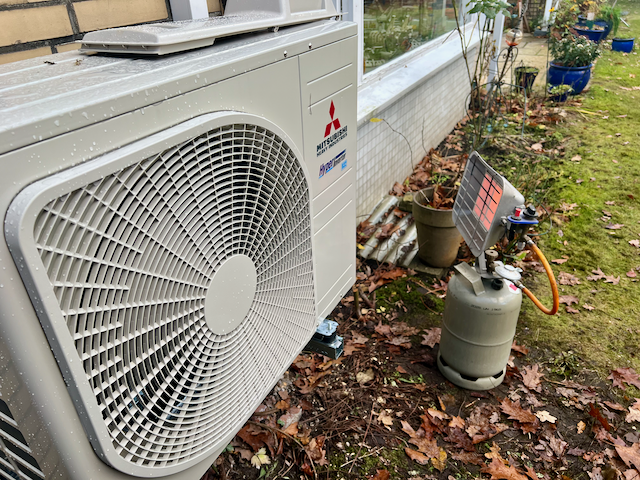

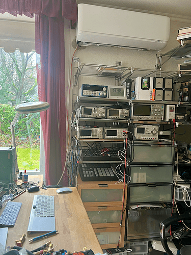

Update:
So, habe nun alles zusammen montiert.
Dummerweise war es kälter als ich dachte, so dass ich einen Gas Heizlüfter daneben stellen musste um die Temperatur wenigsten um einige Grad höher zu bekommen (ok, in der Isolierung wird es nichts gebracht haben, aber es schien tatsächlich die Sonne für einige Stunden und es war wenigstens trocken).
Das mit dem Helium war ein guter Ratschlag (hier aus dem Forum): damit konnte ich den Druck in den Rohren beim 1. Mal auf ca. 24/25 Bar hoch bekommen: beim Lecktest mit dem Leckschaum gab es keinerlei Blasen. Da Helium um Einiges kleiner als das R32-Molekül ist, heisst das, dass das Ganze dann wohl auch bei höheren Drücken locker dicht ist. Außerdem ist in so einer Flasche noch genügend Druck, wenigstens bei meinen 3 Meter Leitungslänge, so dass man den Helium Test mehrmals bei über 20 Bar durchführen kann.
Eigentlich hätte ich mir den ganzen Umbau mit der LuftPumpe sparen können, allerdings ist es auf der anderen Seite auch gut zu Wissen, dass man mit einer Handluftpumpe und (selbst gemachten) Adapter auch einen Drucktest machen kann. (Stickstoff aus der Luft ist ja auch kleiner als das R32 Molekül).
Da der Drucktest mit Helium bei 20+ Bar mehrmals bestanden wurde, denke ich, dass das System geschlossen ist. Beim Vakuum bin ich zeitweilig, bei der Temperatur, auf 0,8 mBar gekommen, allerdings nur immer zeitweise, was ich auf die ganzen Ventile und die sehr einfach Montagehilfe, Schläuche etc. zurückgeführt habe.
Anbei ein Foto vom Einbauort neben dem Fenster wo ich den Durchbruch gemacht und den Stahlbeton perforiert habe, dumm gelaufen. Ich beobachte die Decke um zu sehen ob ich die Statik der Träger zerstört habe.
Ist vom Umbau noch alles ganz unordentlich, das Gerät und alles habe ich so gelassen damit der Kältetechniker die Dichtheit prüfen kann wenn er es in Betrieb nimmt und falls der Kältetechniker noch mal die Leitungen rausreissen will, was ich aber nicht hoffe...

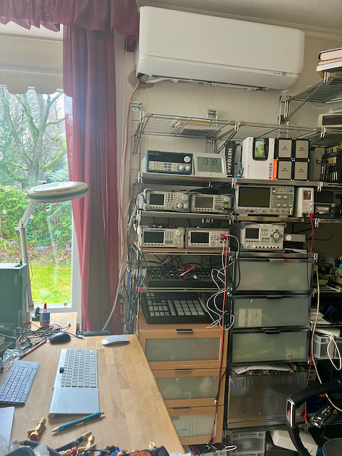

So, Kältetechniker war da, hat die Anlage in Betrieb genommen. Leider war ich auf Dienstreise, so daß meine Frau da war, weswegen ich auch keine Zeit zum Posten hatte. Sie meinte, es hätte alles in allem ca. 1 Stunde gedauert und war aber nicht die ganze Zeit anwesend. (Habe ein (formloses) IBN Protokoll bekommen, natürlich keine Garantie auf die Anlage, da es ein Angelegenheit über mehrere Ecken/Bekannte war.)
Hatte bisher nicht viel Zeit die Anlage ausgiebig zu testen, werde ich aber versuchen, nachzuholen wenn ich Urlaub habe. Die Erfahrungen sind nur sporadisch, anscheinend scheint der Break-Even Point zu Öl so bei 2-3 Grad (plus) zu liegen. Nun ist es draussen 6 Grad und die Anlage hält den Raum (ca. 25 m²) (bei geöffneter Tür) auf 21 Grad bei 370 Watt Verbrauch.
(Vielleicht werde ich, wenn ich Zeit habe, mal eine Zusammenfassung der Montage machen)

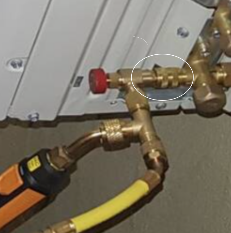

hat jemand von Euch Erfahrungen mit dem Elitech MS-100 https://elitechtools.com/product/elitech-ms-100-smart-digital-manifold-app-controlled/ ?
Das wird in der Bucht um die 180,- angeboten. Macht sowas Digitales Sinn oder tuts auch eine normale Montagehilfe?
Frohe Weihnachten Euch allen!

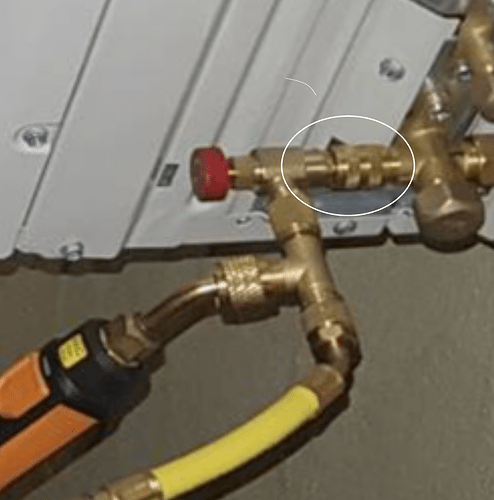

Macht für die normale Inbetriebnahme kaum Sinn. Viel wichtiger ist ein digitales Vakuummeter, das macht richtig Sinn. Ein Testo 552 hat ein gutes Preis-Leistungsverhältnis. Von Elitech gibts noch deutlich günstiger dieses hier:
Da brauchst du aber noch ein T-Stück, um es einschleifen zu können.
@Calenberger
wie @win schon schreibt, Monteurhilfe nicht unbedingt erforderlich. Besser die Kohle in das Vakuummeter investieren. Schau Dir meinen Aufbau an. Und wenn Du zwischen T-Stück und Vakuummeter noch einen Absperrhahn (wie direkt hinter der Pumpe) installierst, bist Du auf der sicheren Seite beim Brechen des Vakuums mit Stickstoff. Die Vakuummeter halten nur einen gewissen Druck aus (Testo etwa 5bar). Wenn man am Druckminderer der Stickstoffflasche nicht vorsichtig hantiert, kann man sehr schnell über diesen Wert kommen. Mit dem zusätzlichen Hahn kann man beim Spülen oder Vakuumbrechen dieses Fiasko ausschließen.
Glückauf!

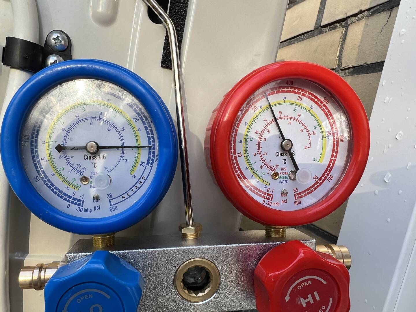

Ich ziehe gerade Vakuum. Der Drucktest im Vorfeld war erfolgreich :+1:
Korrigiert mich, aber wenn ich nach o.g. Anleitung vorgehe kann ich doch nicht feststellen ob die Anlage dicht ist, da das Schraderventil ja nach dem Vakuumziehen abgeschottet ist....oder hab ich einen Denkfehler gerade?
Lass doch erstmal die Vakuumpumpe 30min laufen, drehe dann die Monteureinheit zu, dann Pumpe aus und beobachte erstmal das Vakuum 1-2 Stunden. Das ist natürlich ohne echtes Vakuummeter nur ein sehr grober Dichtheitstest. Wenn alles ok ist, dann nochmal 20-30 min die Pumpe laufen lassen und dann Ventildrücker zurückdrehen, damit das Ventil zur Anlage schließt.

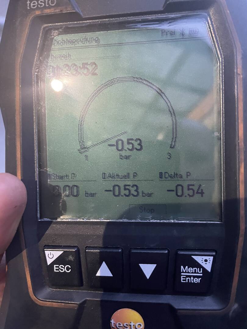

Guten Morgen,
ich hatte die Pumpe gestern ca. 1,5 Std. laufen lassen da auch draußen gerade mal 10 Grad waren. Dabei kamen -0,53 bar raus.
Danach hab ich die Monteurhilfe (pumpenseitig) zugedreht, die Pumpe ausgeschaltet und bis heute morgen stehen lassen. Nach ca. 8 Std. waren -0,44 bar drauf.
Ich versuche heute mal ein Vakuummeter zu organisieren.

Da stimmt was nicht, check mal, ob alle Verschraubungen der Schläuche dicht sind. Du bist meilenweit entfernt von dem Zieldruck.
Gibt beides, Fachfirmen, die sich ordentlich Zeit nehmen und andere, die nur 10 min evakuieren, keinen Drucktest machen und erst zum Schluss nur schnell mal abschnüffeln, teils nicht mal das.
45 min evakuieren bedeutet übrigens nicht, dass der Profi dann nur rumsteht. Wer gut organisiert ist, nutzt die Zeit für restliche Arbeiten, die man machen kann oder erklärt dem Kunden schonmal einige Sachen, die er für die Bedienung wissen muss.
Ok, ich habe alle Verschraubungen nachgezogen und 30 Min evakuiert. Ergebnis: -0,98 bar
