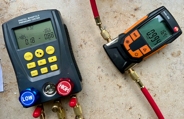

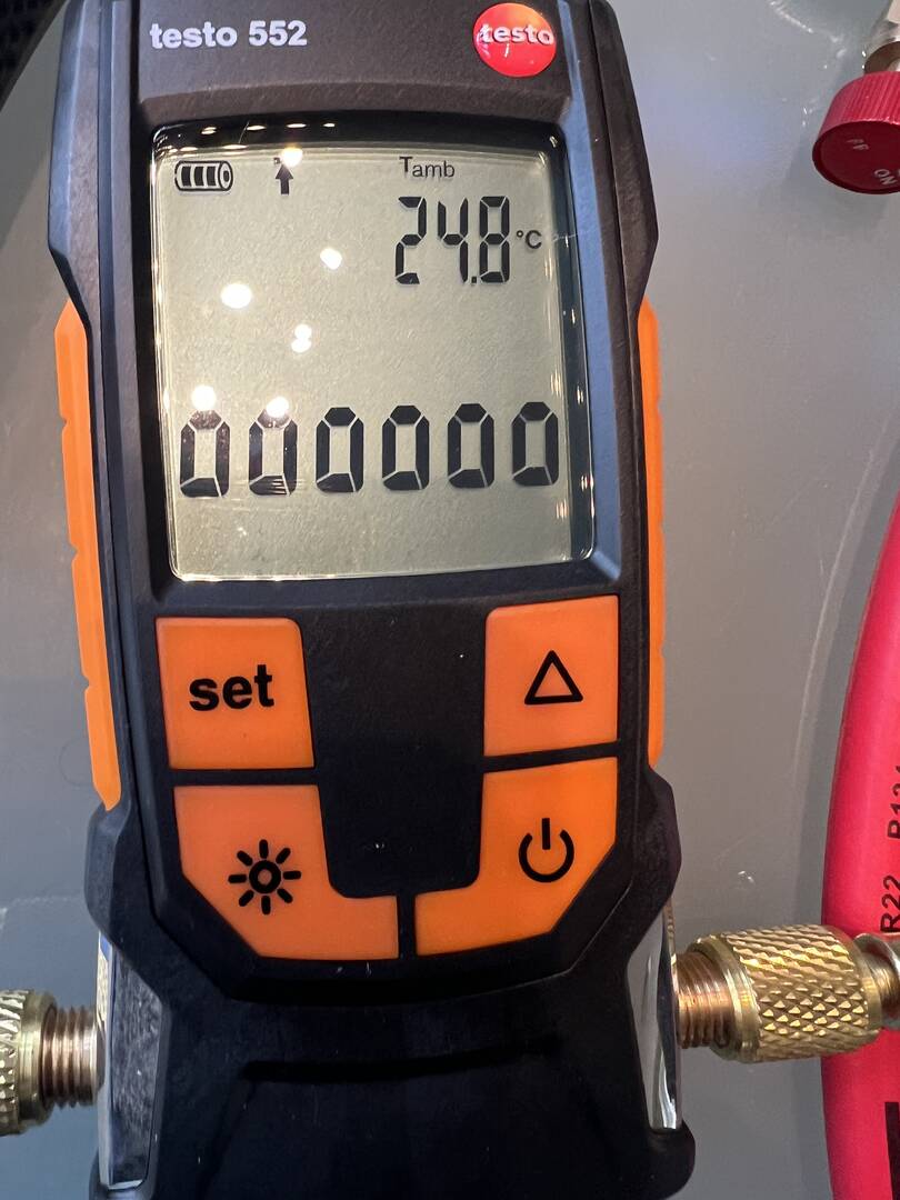

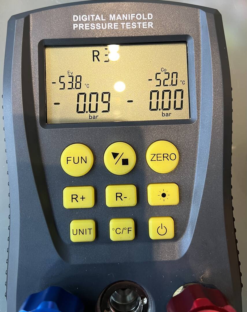

Was ich beim Testo 552 noch komisch finde ist, dass er keine Änderung anzeigt wenn ich an einer Leitung sauge, das China Teil aber ziemlich eindeutig die Änderungen wieder gibt.
Nun zeigt das Testo 15 mBar an, muss anscheinend während des Betriebes eingeschaltet werden
So, nun, nach ca. 2 Stunden ist er auf 1 mBar. Allerdings herrschen draußen 6 Grad.
Ich breche erst mal ab und warte darauf, dass es etwas wärmer wird.
Kann sein, dass deine Pumpe nicht mehr schafft. Die würde ich erstmal testen, in dem du mal im Innenraum nur das Testo über die Monteurhilfe an die Pumpe anschließt und das Testo auf einer Seite mit der Kappe verschließt.
Wenn du die Anlage evakuierst, würde ich nach den 2 Stunden auch mal Monteurhilfe zu machen, dann Pumpe abschalten und mal 10min beobachten, wie der Druck steigt. Als Zielwert würde ich mal sagen: Wenn es die ersten 10min noch unter 2mbar bleibt, reicht das aus.
