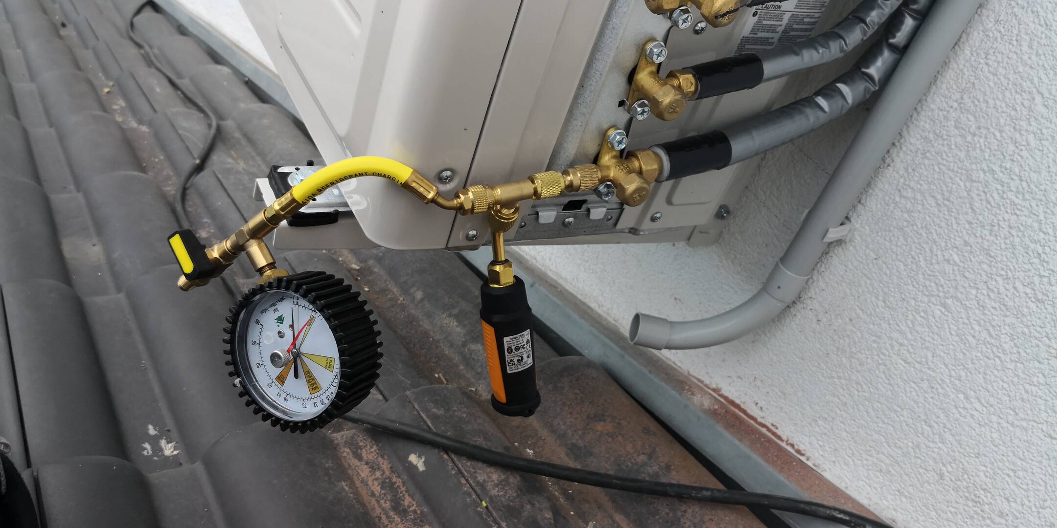

Weiss nicht ob das hilft, aber so sah meine Konstellation aus (ich habe 3-stufig vakuumiert, mit Stickstoff gebrochen).
Das Schraderventil im Serviceport habe ich dringelassen, da ich auch mit auf den gewünschten Micron Wert kam (und das auch relativ flott).
Wichtig ist halt, dass man die im Bild gezeigte Konstellation erst vom Serviceport entfernt, nachdem man das Vakuum mit Kühlmittel gebrochen hat.

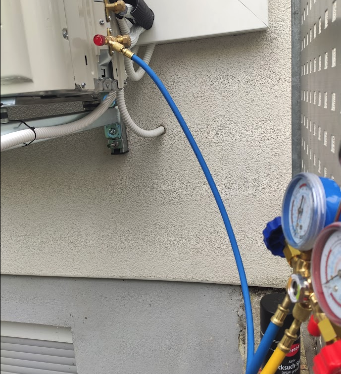

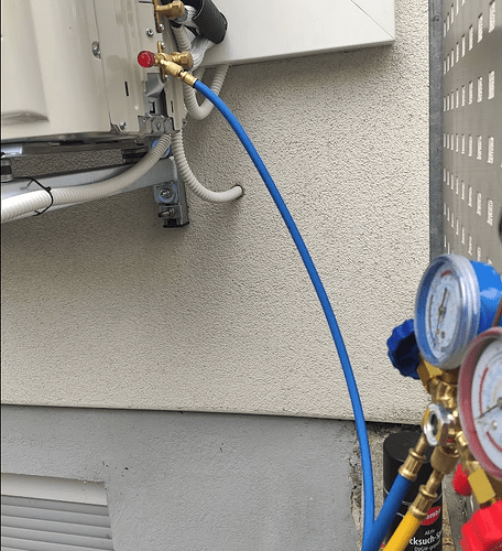

So sah das bei mir aus beim Abdrücken mit Stickstoff:
Und so beim Evakuieren:

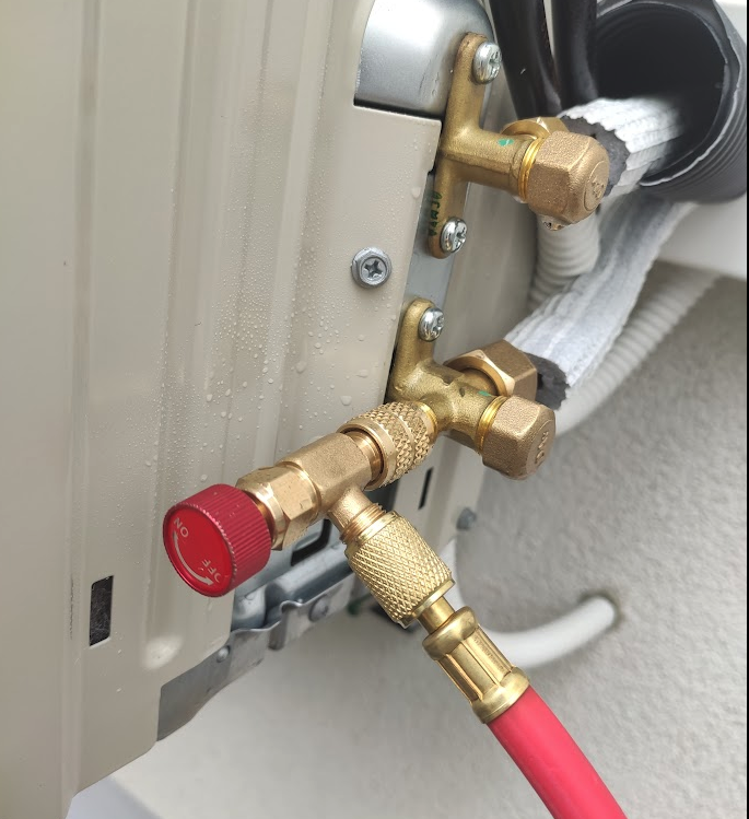

Des Rätsels Lösung mit dem Schraderventildurchgangsöffner oder kurz Ventildückerhahn. 1/4" oder 5/16" sind nicht vom Kühlmittel abhängig, sondern vom Hersteller der Klimaanlage und welche Anschlussgröße der verwendet.
Damit ist auch klar, die von mir verwendeten Schlauchanschlüsse haben 1/4" und die passten direkt auf eine Midea Anlage. Also passt Ventildrückerhahn 1/4" 1/4" mit der blauen Kappe z.B. bei Midea. Ein Hahn 1/4" 5/16" mit der roten Kappe passt z.B. auf eine Daikin. Das sieht man ja auf @matsches Fotos. Ich hab auch noch eine Daikin, da hab ich das gerade verifizieren können. Die Schläuche passen dort nicht direkt, aber es liegen Ventildrückeradapter mit in der Box, die passen dort.
Das erklärt auch, weshalb meist ein Pärchen dieser Adapter angeboten wird. Da ist man dann auf der sicheren Seite, wenn die Größe nicht klar ist.

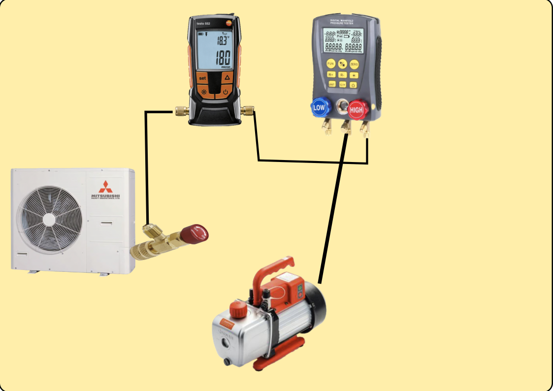

Habe nun das Testo 552
hat zwei Anschlüsse.
Weiss jemand, wie man das anschließt?
An einem Anschluss die Pumpe, den anderen Anschluss an das Ventil?
Steht so nicht in der Beschreibung drin
Wird sozusagen in Reihe geschaltet. Ich mache es in Kombination mit der Monteureinheit: Pumpe -> Schlauch -> Monteureinheit Mitte -> Monteureinheit rechts -> Schlauch -> Testo 552 -> Schlauch -> Ventildrückerhahn -> Serviceport Anlage.
Hintergrund: Ist immer gut, die Pumpe vor dem Abschalten absperren zu können, damit kein Öl in die Schläuche zieht. Außerdem kann das Vakuum bei ausgeschalteter Pumpe nur gehalten werden, wenn man die Pumpe absperren kann.
Was natürlich auch geht: Pumpe -> Schlauch -> Kugelhahn -> Testo552 -> Schlauch -> Ventildrückerhahn -> Serviceport Anlage.
Wenn du das Testo noch schützen willst, dann besser auch noch hinter dem Testo552 einen zweiten Kugelhahn. Hintergrund. In dem Moment, wo man die Inbusabsperrungen aufdreht und Kältemittel einströmt, könnte es bei einem Fehler passieren, dass das Ventil im Serviceport nicht geschlossen ist. Dann liegt Druck vom Kältemittel am Testo552 an und es geht kaputt. Das kann nur um 5 bar Maximum.
@win
Ist das so gemeint?
Ja genau. Sieht doch logisch aus, oder hast du irgendwie Zweifel?
