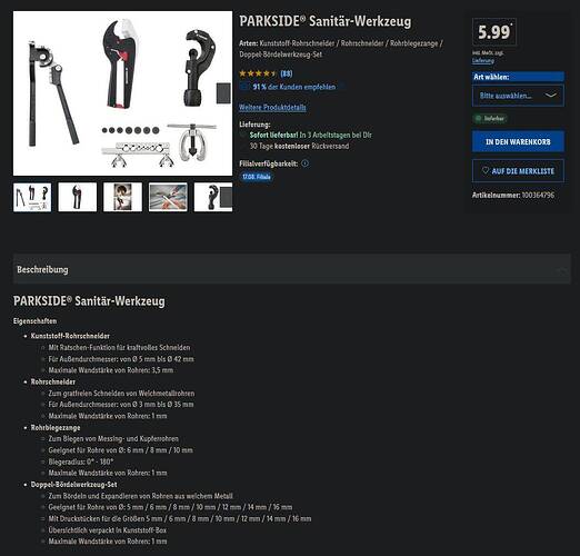

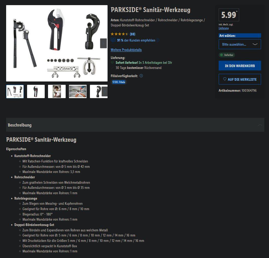

Kleiner Tipp evtl. für dein Einen oder Anderen.
Habe gesehen das es beim Lidl in der Filiale ab 17.08. Werkzeug günstig gibt, was man evtl. für die Installation von Split-Klima Geräten gebrauchen kann.
Installationswerkzeug ab 17.08.23 beim Lidl für 6€
Was meint ihr, ist da etwas brauchbares dabei?
Man muß es sich sicher noch anschauen im Laden.
