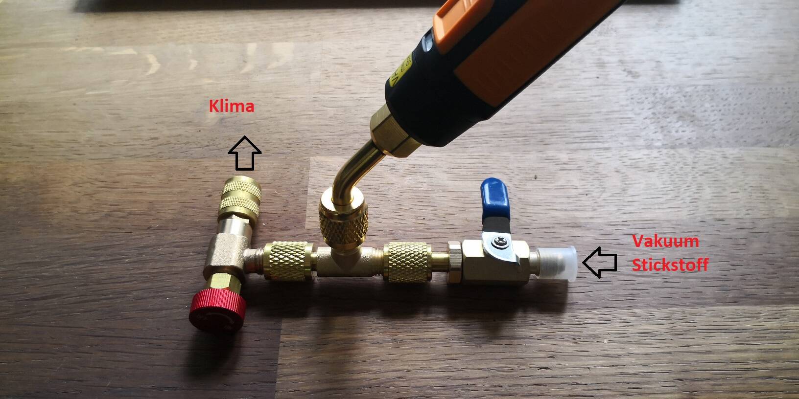

Edit: Puzzlestücke aus Messing sind nun auch da, dies ist meine Vakuumieranordnung, ich machst wie im Manual 3-stufig:

Hier nun meine Erfahrungen zum Evakuieren (mit Micron Messgerät)
  • Die Pumpe wurde vorher getestet (zieht auf 15 Micron) wenn das Vakuummeter direkt an der Pumpe hängt.
  • Mit 3 Schrader Ventilen in meinem Anschluss war es mir nicht möglich unter 560 Micron zu kommen, hab > 1 Stunde laufen gelassen
  • Nach Entfernung von 2 Schrader Ventilen bin ich auf ~530 Micron gekommen (ähnliche Zeit wie oben)
  • Was wirklich etwas ausgemacht hat, war das 2 malige brechen mit Stickstoff (hier reicht eine 1l Flasche für mehrere Innengeräte), das hat mich dann ziemlich schnell unter die gewünschten 500 Micron gebracht. Sehr viel mehr war aber auch nicht drin.
Ich bin der Meinung, dass das verbliebene Schraderventil einiges ausmacht, ich habe es nicht versucht (werde das aber morgen mal - sofern das Wetter mitspielt - mit dem 2. Strang versuchen), aber es scheint wirklich so zu sein, dass diese Ventile ziemliche Vakuumkiller sind. Hätte das so nicht gedacht.
Im Anschluss an das Vakuumieren auf 500 Micron habe ich das den Kugelhahn aus Sicht der Anlage hinter dem Vakuummeter geschlossen, die Pumpe abgeschaltet und geschaut, was passiert. Es ging relativ flott auf 620 Micron hoch, hat sich aber dann in diesem Bereich gehalten (10 Minuten).
Wenn ich das richtig gelesen habe, ist es "normal" dass das Vakuum noch leicht steigt, KT's verifizieren wohl, dass nach 10 Minuten weniger als der doppelte Referenzwert vorliegen, was dann nach meiner Rechnung 1000 Micron wären. Ich melde mich dann nochmal bzgl. Erfahrung komplett ohne Schraderventil.
Edit: Wenn das dann wirklich viel bringt, dann werde ich wohl noch den letzten Messingeinkauf tätigen: Ventilkern-Entferner-Installationswerkzeug
Ich weiss, dass das alles sehr wissenschaftlich klingt, wahrscheinlich ist es komplett wuppe, ob 500 oder 1500 Micron. Aber ich will einfach wissen, wie das alles zusammenspielt :slight_smile:
Wie hast du das genau bei der Multisplit gemacht? Ich dachte, man evakuiert die einzelnen Kreise unabhängig voneinander. Oder hast du die alle parallel angeschlossen?
Diese Schraderventilentferner benutzen die Amis sehr gerne, scheint dort Standard zu sein. In Deutschland kaum verbreitet.
Du bist aber auf jeden Fall schon in einem guten Vakuumbereich. Harte Vorgaben liegen so bei 750 Micron (1mbar), bei den Split-Klima reichen aber 1500 Micron (2mbar) völlig.
