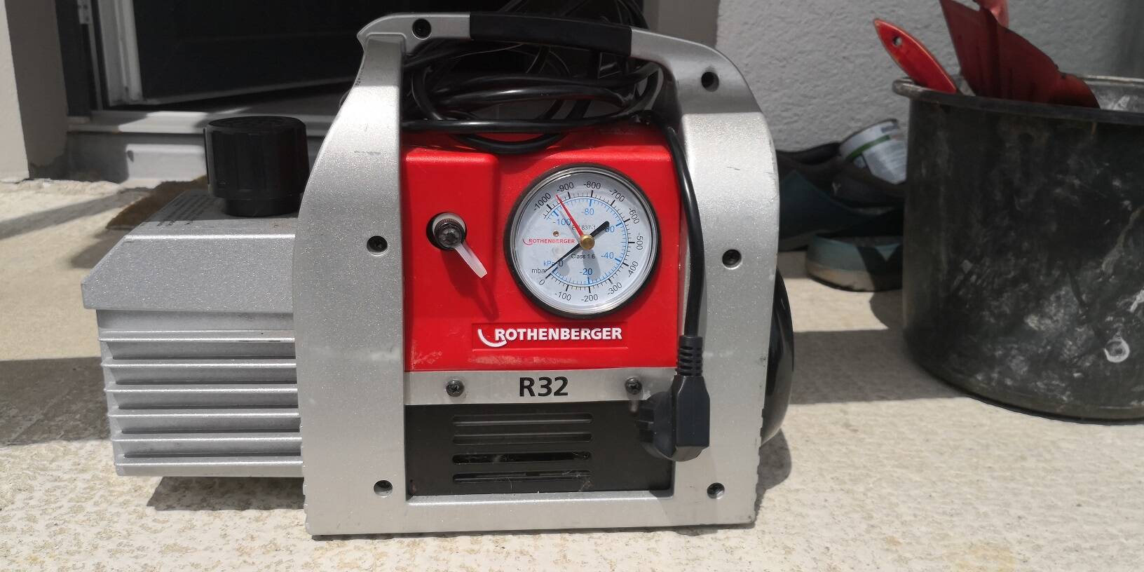

Ich hole heute eine gebrauchte R32 Rothenberger (6.0) Vakuumpumpe ab, um weiter vorbereitet zu sein.
Die würde ich nach Installation dann gerne hier für Interessierte zur Verfügung stellen.

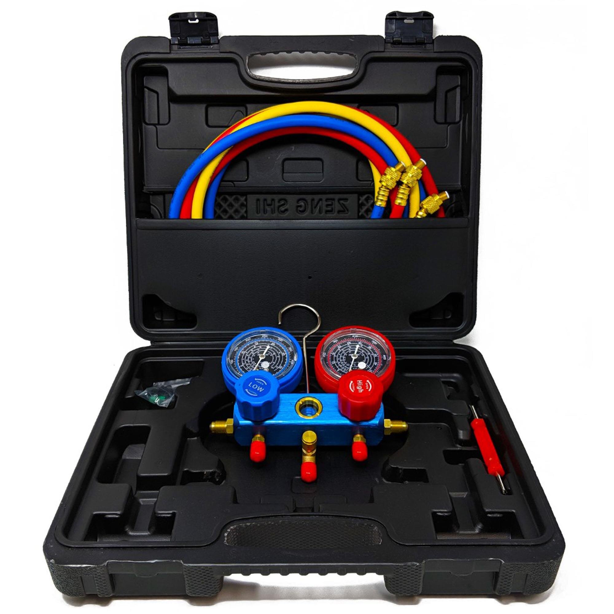

Vakuumpumpe, eine Monteurhilfe mit analogen Instrumenten, eine Helium-Ballongasflasche und ein paar Füllschläuche sind im Grunde alles, was man braucht. Dichtigkeitstest dann nicht durch genaues Beobachten des Vakuums, sondern bei 25 bar Überdruck über mindestens 1 Tag.
Doch, Helium geht genauso, wie Stickstoff. Ist ein Edelgas und chemisch inert. Ich habs noch nicht genutzt, sehe aber keine Probleme. Co2 (Wassersprudlerpatrone) sollte theoretisch auch gehen. Hatten wir hier mal diskutiert.
Drucktest läuft über die Monteurhilfe. Am mittleren Anschluss gehst du rein und an einen der beiden Manometerabgänge gehst du raus. Je nach Druck das linke oder rechte verwenden.
Monteurhilfe z.B. diese hier:
Gibt auch billigere bei Amazon oder Ebay, aber wenn man über 10 bar irgendwo rumfummelt, sollte die Qualität halbwegs ok sein. Hab schon von Leuten gelesen, wo das Manometer explodiert ist. Arbeite zur Sicherheit mit Schutzbrille. Drücke über 10 bar sind nicht mehr spaßig. Selbst 10bar können schon ordentlich Kraft entwickeln.

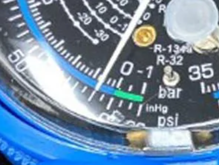

Für mich sieht halt der Vakuumbereich komplett unbrauchbar aus bei diesen Geräten, kann man in diesem kleinen Bereich wirklich erkennen, dass sich über 24h etwas getan hat?
Mit allen Monteurhilfen kannst du im Vakuumbereich so gut wie nichts erkennen, das wäre alles großer Blindflug. Oder sagen wir so: Du kannst erkennen, ob das Vakuum z.B. von -1 bar auf -0,8 bar angestiegen ist. Das wäre eine sehr grobe Prüfung. Wenn du es genauer und günstig haben willst, dann gäbe es sowas hier:
Damit kannst du so 5-10 mbar Zunahmen des Drucks entdecken/nachweisen. Allerdings sind das alles Relativ-Vakuummeter, wo du den Luftdruck noch berücksichtigen musst. Steigt der Luftdruck um 10mbar, steigt auch der Zeiger um 10mbar, obwohl sich der Unterdruck im System gar nicht geändert hat. Du weißt damit auch nicht, welchen Absolutdruck du wirklich erreicht hast. Zeigt das Gerät also 0 mbar an und du hast 1020 mbar Luftdruck, hast du in Wirklichkeit nur 20mbar erreicht. Kommt aber auch darauf an, wie das Gerät überhaupt kalibriert ist.
Zum Vergleich: Der Bereich von 0-10 mbar (a) ist das, was man eigentlich im Blick haben will. Weil über 10mbar kaum noch was entfeuchtet.
Wenn du es wirklich genau wissen willst, welchen Absolutdruck du erreicht hast, also keine halben Blindflug machen willst, geht nur eins: Ein digitales Absolut-Vakuumeter, wo das Testo 552 mit so die günstigste Lösung am Markt ist. Kostenpunkt ab 170 Euro.
Ist das nötig? Mit etwas Erfahrung nicht unbedingt. Man sieht z.B. an der Vakuumpumpe, ob verdampftes Wasser rauskommt und ob die irgendwann mit dem Nageln vom Geräusch anfängt. Dann weiß man, dass recht wahrscheinlich alles seinen korrekten Gang geht. Aber als Anfänger kann man eben auch viele Fehler machen. Da reicht schon ein leicht undichter Schlauch und man erkennt nicht, dass der nötige Unterdruck nicht erreicht wird.
Du hast hier ein Bild von der Hochdruckarmatur gepostet, die bis 35 bar geht. Das Manometer auf der Niederdruckseite hat eine deutlich breitere Teilskala für den Vakuumbereich. Dennoch sieht man da natürlich nur grobe Leckagen. Deswegen der Tipp, auf ca. 25 bar Überdruck zu gehen (wie eben mit Ballongas) und dann mal einen Tag zu warten. Bei dem Druck pfeift's aus etwaigen Lecks dann schon ordentlich raus.
Das Bild oben zeigt das blaue Manometer, das ist für die Niederdruckseite. Geht aber auch bis 35 bar. Die Hochdruckseite geht bis 55 bar.

@win Nylog ist angekommen! Vakuumpumpe ist nun auch da, werde im Bauhaus nun Ballongas holen (die haben die Flasche 50 Ballons für 44 EUR), warte noch auf mein 1-Wege Manometer für den Drucktest. Im Anschluss muss ich mich wohl noch um Adapter / Schläuche kümmern, dann sollte alles da sein.
Dank an euch hier, ohne wäre ich noch nicht an dem Punkt!
Edit: Ballongas ist nun auch hier, Gewinde scheint vom Außendurchmesser 1/4' zu sein, ob die Gewindesteigung auch passt sehe ich später.
SAE ist genormt und sollte SAE 1/4 sein. Schöne Pumpe, die du da bekommen hast. Musst du nur noch auf den Ölstand schauen und ob das Öl noch transparent (nicht milchig) ist.

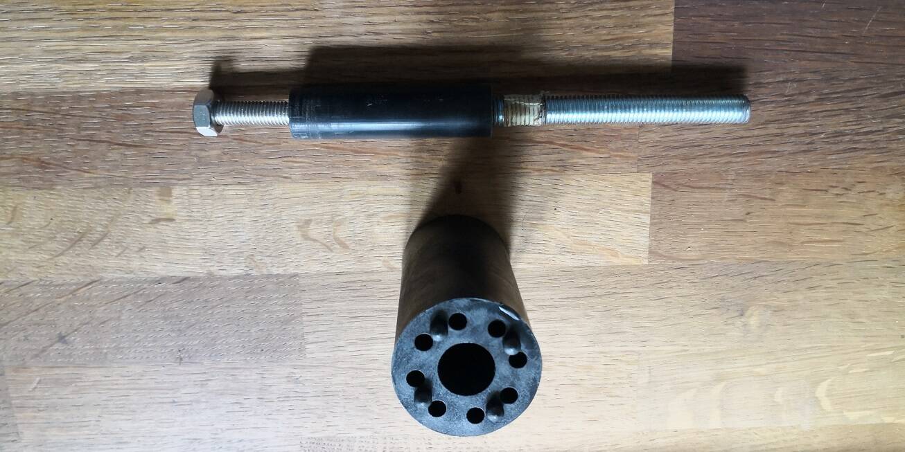

Da ich die bestehenden Schwerlastsysteme a.) nicht besonders vertrauenserweckend finde (habe Hanf als Dämmmaterial wo das Außengerät hängt), und b.) total überteuert sind, bin ich schlussendlich zu dieser Lösung gelangt:
  • Diese 50mm Abstandshülse, welche bereits mit einem 18-er Loch kommt
  • Einen 18mm POM Vollstab (8cm Länge), den ich auf beiden Seiden mit Gewinde versehen habe (M12 Wandseite, M10 Trägerseite)
    Zwischen diesen Gewindebohrungen 5mm stehen gelassen, als thermische Grenze.
Dann o.g. 50mm Hülse eingesteckt, den 18mm POM Stab + M12 Gewinde in die Wand verklebt (Verbundmörtel).
Zum Schluss einfach den Split Träger mit einer M10er Schraube in den festgeklebten POM Stab verschraubt, fertig.
Der Vorteil ist, dass ich die Schraube einigermaßen fest anziehen kann, ohne dass ich mir in die Dämmung drücke.
Das es da fertige Hülsen gibt, ist super. Kannte ich noch nicht. POM-Stab zur Trennung ist in Sachen Wärmeisolierung natürlich gut. Ich frag mich, ob es sowas überhaupt braucht. Aber klar, ein paar Wattstunden Energie spart man sich damit jedes Jahr.
Kann man einem 18mm POM-Rundstab dauerhaft vertrauen, dass der hält? Ich denke schon, aber ein kleines Restrisiko bleibt. Wenn die Maschine nur 1m runterfällt, kein Problem, aber wenn die einem aus 5 m Höhe auf dem Kopf fallen kann, sieht die Sache schon anders aus. Aber in der Höhe könnte man eine zusätzliche Absturzsicherung via. Seil noch montieren.
Jup, das bleibt, von den Temperaturen her sollte das passen alles Weitere sehen wir - ich werde eine Notfallstütze einbauen :slight_smile: br />Beim Bearbeiten (Bohren / Gewindeschneiden) vermittelte mir das Material ein sehr gutes Gefühl. Die Hauptbelastung ist ja eh eher nach unten, und die Gewindestange ist 100mm im Mauerwerk, daher bin ich dann doch einigermaßen zuversichtlich, POM wird ja auch z.B. für Kunststoffmuttern verwendet.

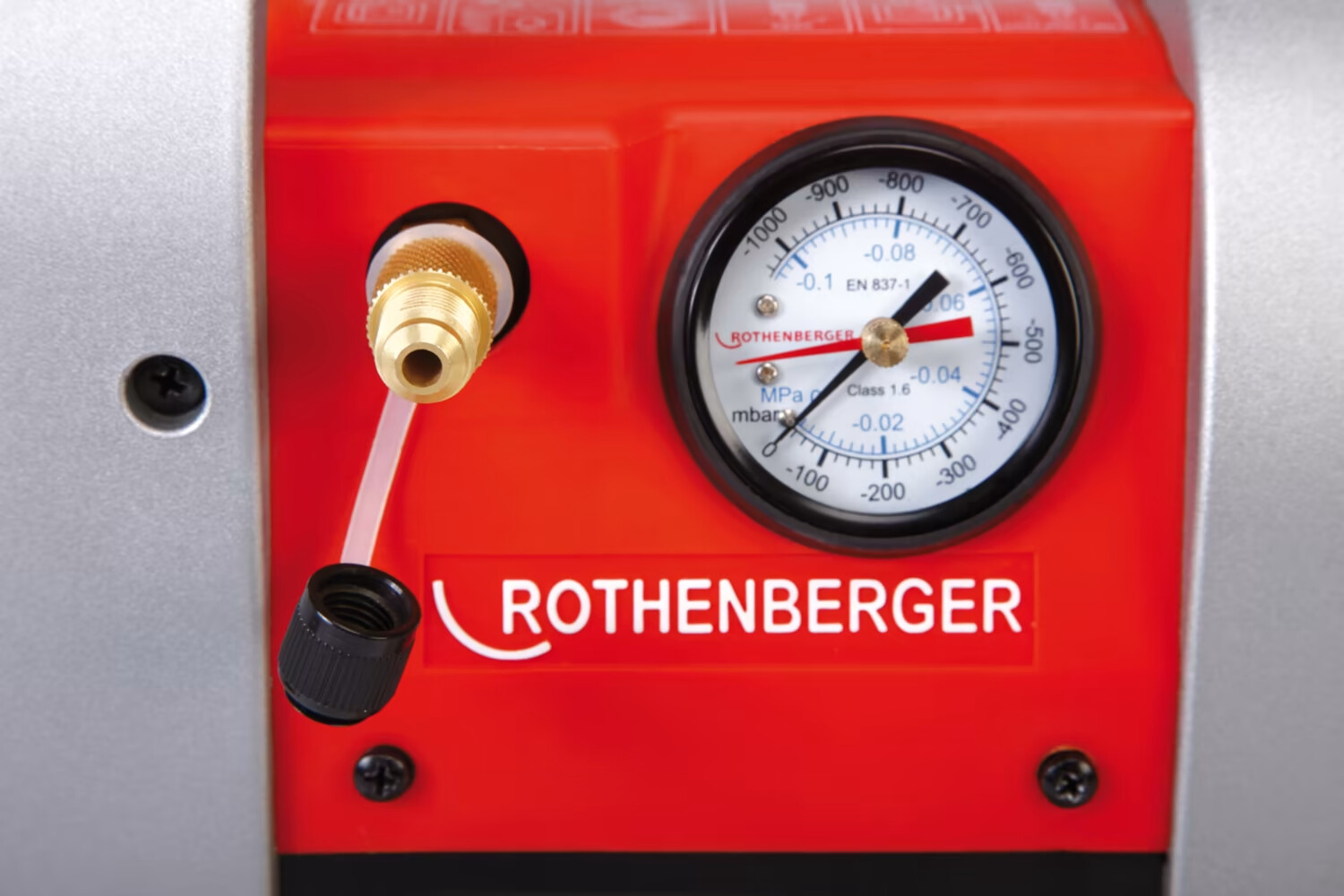

Was Anderes @win: Meine Pumpe hat einen Messbereich von 0 -> -1000 mbar.
Jetzt liest man her und da, dass man auf 0.65mbar gehen soll, bedeutet das dann, dass der Zeiger ganz knapp vor der -1000 stehen muss? Also -(1000 -0.65 = 999,35) ?
Ich habe die jetzt eben mal zu Testzwecken laufen gehabt (wollte meine erste eigenen Bördel mal prüfen, nach ca. 2 Min steht meine Anzeige dann auf ca. 960 und bewegte sich zumindest nicht mehr schnell. Der Unterdruck wird nach Abschalten der Pumpe gehalten.
Edit: Und noch was: Ist die Anzeige in einem solchen Manometer auch vom Umgebungsdruck abhängig? 0 ist ja Umgebungsdruck, und der kann doch variieren, oder?
Edit: Ich habe mir nun auch noch den Tesko 552 Vakuummesser gegönnt, erstmal Pumpe testen...
