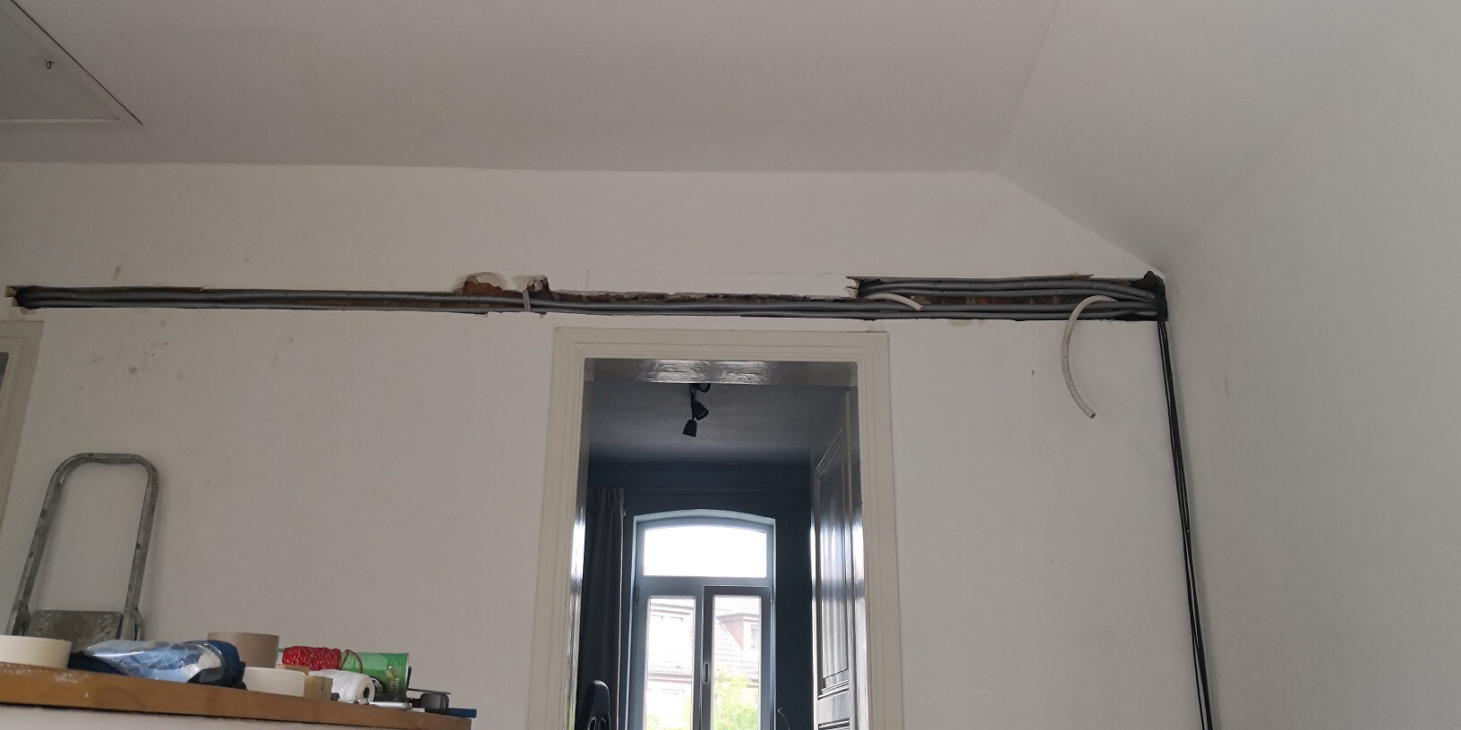

  • Wand 4cm tief geschlitzt (Schlitzfräse, ein paar Bahnen), dann ausgestemmt

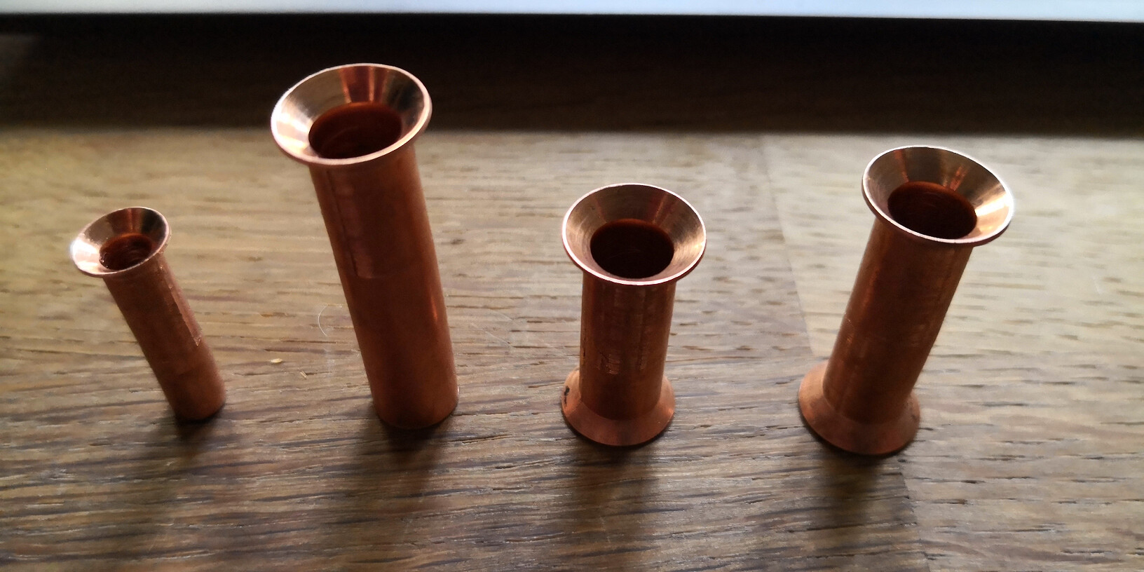

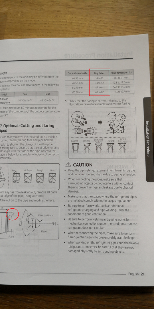

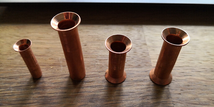

  • Geübt auf den richtigen Außen-Bördeldurchmesser zu kommen (s. Bild)

Hier noch ein Bild meiner Schlitzkunst :slight_smile: :

Bördel sehen doch gut aus. Wichtig ist, dass die etwas kleiner als Innendurchmesser Mutter sind, damit die Platz haben, sich hinzudrücken beim Anziehen. Ich hab mir für das Bördeleisen einen Schablone gebaut, einfach ein Stück Buchenholz, wo ich je nach Bördel 0,8-1,2 mm Vertiefung ausgefräst habe. Das dient dann als Anschlag für das durchgesteckte Rohr im Bördeleisen. Hat gute Wiederholgenauigkeit.

Für die Bördel habe ich auch mit Schieblehre und dann mit Blattlehre herumgespielt, auf dem Schreibtisch super, nicht aber wenn man in einer fummeligen Ecke rumbördelt, dann braucht man doch 3 Hände oder 4 Augen -> werde mir auch ne Schablone bauen, und ja, ich bin dann auch bei 1.2 für die 3/8 Zoll gelandet, und nicht bei 1.0 (Bördelset) oder 1.8 (Samsung) angegeben.

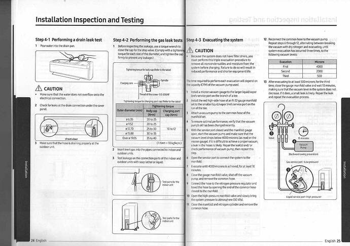

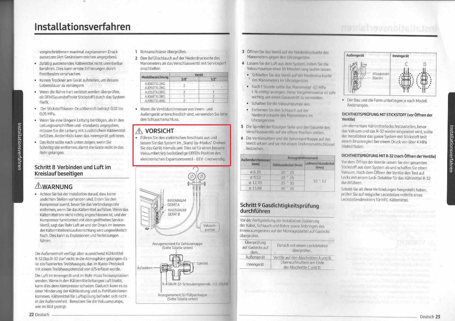

Vakuumieren: In meinem Manual steht, dass man bestmöglich "das Gerät" auf Stand-By stellen soll, da dann ein internes elektrisches Ventil öffnet. Ist das bei allen / den meisten Geräten so? Ich frage daher, weil das Manual wirklich teilweise hanebüchen geschrieben ist... Ich gehe davon aus, dass hier das Außengerät gemeint ist, ja?
Haha, mit den Gewindestangen das ist ein super Tipp! Ich habe das auch gesehen und bin davon ausgegangen, dass es dafür ist damit der Mörtel besser um das Gewinde verteilt wird :-) Jetzt bin ich schlauer!
Beim Evakuieren der Anlage wird bei allen Anlagen die ich kenne noch nichts elektrisch eingeschaltet. Beim Innengerät gibts auch keine Ventile und der ganze Kältekreislauf des Außengerätes ist ja durch die 2 Ventile, die man mit Inbus öffnet noch abgekoppelt. Also Außengerät ist mit Kältemittel gefüllt und bis wurde durch die 2 Inbus-Ventile von dem Bereich abgekoppelt, der während der Installation an Kältekreis noch bis zum Innengerät erstellt wird. Insofern kann ich jetzt nicht nachvollziehen, was die damit meinen.
Hier die entsprechende Seite aus dem Handbuch, weiß nicht ob ich der Einzige bin, aber ich finde das alles sehr lieblos und missverständlich beschrieben.
Hinweis: das kommt aus dem Handbuch des Außengerätes
Das Handbuch im Innengerät liest sich ganz anders (kein Deutsch vorhanden), wobei ich nicht ganz verstehe, was die hier machen.
Vor Allem Punkt 6 und 9 sind für mich nicht wirklich klar, vlt. hat jemand eine Idee?
