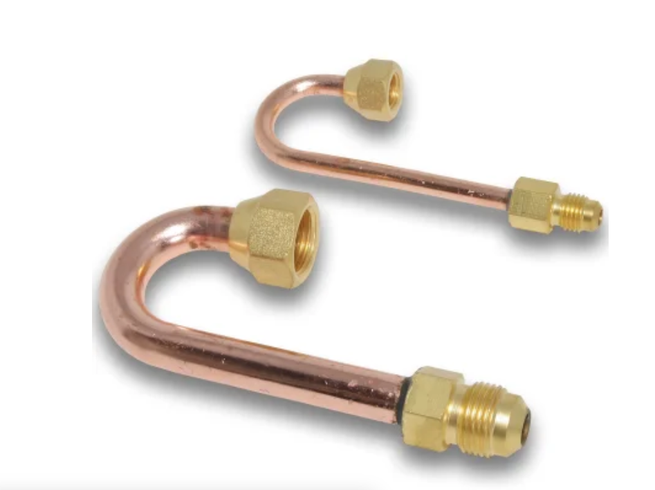

Verschraubungen dürfen nie in der Wand enden. Ich würde anders verlegen, am besten links im Innengerät raus, da liegen die Verschraubungen im Innengerät.
Ich würde auch nicht mit den Anschlüssen in die Wand gehen. Da kommt man nie wieder ran und falls was am Innengerät ist kann man es nicht mehr hochklappen.
Vielleicht kannst du hinter dem Innengerät etwas die Wand aufstemmen damit ein Umkehranschluss Platz hat.

Wenn die Leitungen dann zur linken Öffnung aus der Wand kommen, können sie dort (mit Vorsicht) um 180° gebogen nach rechts in Richtung Mitte des Geräts. Wieviel Platz hat man für denn für die Leitungen im Gerät beim Herausführen aus der Öffnung, d.h. wie dicht an der Wand müssen die Leitungen dort anliegen?
Oder dürfte man auch in der Mitte des Geräts die Leitungen aus der Wand kommen lassen und dann die Umkehranschlüsse verwenden?
