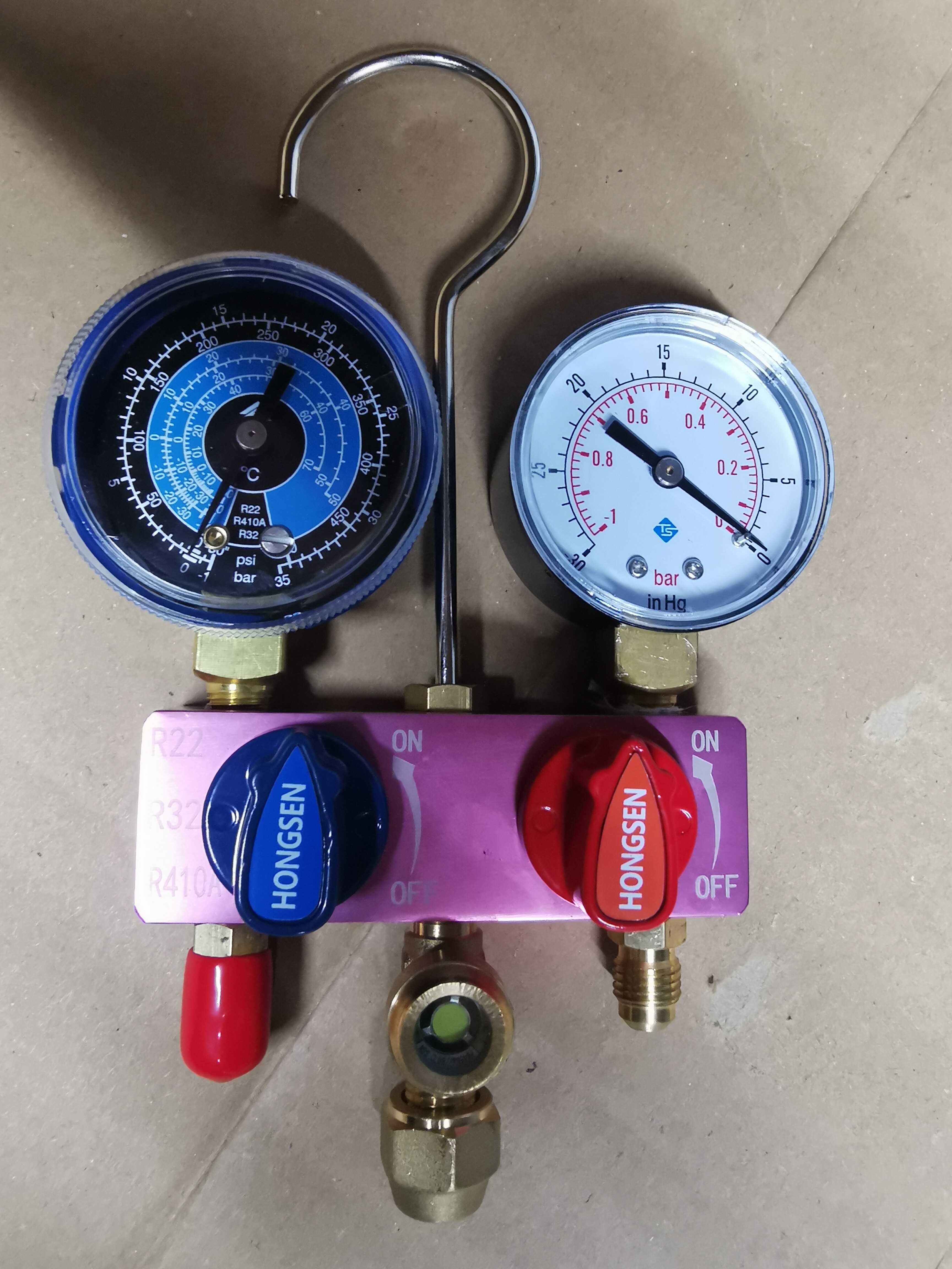

Hallo in die Runde,
für die Inbetriebnahme meiner ersten Klimaanlage hatte ich mir eine Monteurhilfe und einen Kompressor gekauft. Bei der Vakuumierung hat mich dann gestört, dass man das Vakuum mit einer herkömmlichen nicht digitalen Monteurhilfe kaum überwachen oder kontrollieren kann. Der Zeiger auf dem Niederdruckmanometer geht zwar leicht in den Unterdruck aber das ist nicht mal ein Schätzwert.
Gleichzeitig ist mir aufgefallen, dass Split-Klimaanlagen keinen Hochdruck- Wartungsanschluss haben. Das Hochdruckmanometer ist also idR. nutzlos.
Mittlerweile habe ich meine Monteurhilfe wie beigefügt umgebaut.
Korrigiert mich bitte, wenn meine Theorie falsch ist.
Links blau schließe ich die Anlage am Niederdruckanschluss an. Die Mitte habe ich geschlossen. Rechts schließe ich den Kompressor an. Zur Vakuumierung öffne ich beide Ventile und kann mit dem neuen Unterdruckmanometer (rechts) wenigstens einigermaßen verfolgen, wie sich der Unterdruck in der Anlage einstellt. habe ich genügend Unterdruck, bzw. lange genug vakuumiert, so schließe ich das rechte Ventil. Kompressor und Unterdruckmanometer sind nun abgekoppelt und ich kann mit dem Füllen beginnen. Ja, ich habe bei mir nicht gewartet, bis ich die Anlage voll befüllt hatte. Um die Gasverluste und die Verletzungsgefahr für Erfrierungen beim Entfernen der Schläuche so gering wie möglich zu halten, habe ich die Schläuche bei 2 Bar entfernt und mich darauf verlassen, dass das Außengerät korrekt vorbefüllt war. Man könnte aber die Schläuche auch dran lassen und jetzt mit dem Niederdruckmanometer die Befüllung kontrollieren.
Das ausgebaute Hochdruckmanometer verwende ich evtl. um bei der davor zu erfolgenden Befüllung mit Stickstoff eine Übersicht über den Fülldruck zu haben. Bei ca. 20 Bar hatte ich alle Schraubverbindungen abgesprüht.
Was haltet ihr von der Vorgehensweise? Macht das Unterdruckmanometer in der Monteurhilfe für euch auch Sinn oder denke ich irgendwo falsch?
Alles etwas andes, als gewohnt, aber sollte so gehen. Wenn ich es richtig verstehe, hast du die Mitte dicht gemacht und nutzt den Anschluss gar nicht. Gehst also rechts rein und links zur Anlage raus. Damit sind beide Manometer in Reihe geschaltet, wenn beide Ventile offen sind. Damit du am Ende des Vakuums das Vakuumeter vor Überdruck schützt, schließt du dann das rechte Ventil. Und dann kannst du mit dem linken Manometer prüfen, wie der Druck ansteigt, wenn du die Kälteventile öffnest.
Sollte alles gehen.
