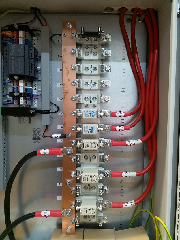

Ich hab von Anfang an so geplant, dass unsere 3x Multiplus2 5000 im worst Case gegen 3x MP2 10000 ersetzt werden können, wer weiß was noch an Lasten kommen kann. Also 40x10 und fertig.
Links bis zu drei Einspeisepunkte, rechts die Abgänge.

Sieht doch top aus. Dass mit den bestellten Daiertek Schienen zu vergleichen wäre wohl leicht schief und kein Vergleich auf Augenhöhe. Alleine der Rittalschrank wird mehr kosten als meine gesamte Lösung.
Um das besser als Inspirationsquelle zu nutzen und zu verstehen folgende Fragen:
  • Was sind das für NH-Größen NH00?
  • Du sicherst 70mm² für die Victrons 5000 mit 160A und 50mm² für die Batterien mit 125A?
  • In der Schiene sind M10 Schrauben?
Besten Dank!
Jap, sind NH00
Du hast ein gutes Auge :slightly_smiling_face: Sorry, das ist noch ein älteres Bild, die MP2 sind aktuell mit je 125A abgesichert.
Die Batterien sind am Einspeisepunkt, links, mit 95mm² angebunden und aktuell in zwei Gruppen aufgeteilt. Jede Gruppe hat einen NH00 Trenner und ist mit 160A abgesichert. Sinn der Gruppierung ist, dass ich im Fall eines Defekts oder einer Wartung an einem Akkupack die Gruppe raus nehmen- und das System mit der zweiten Gruppe weiter laufen lassen kann.
Es wird allerdings noch eine dritte Gruppe folgen, zwei Packs hab ich noch stehen aber noch keine Zeit gehabt sie anzubinden.
Die 2x 50mm² kommen vom RS450/200 MPPT Lader und sind mit je 125A abgeischert.
Nein, das sind M8 8.8 Schrauben mit Mutter. Einzig die Schrauben am Smart-Shunt sind M10.

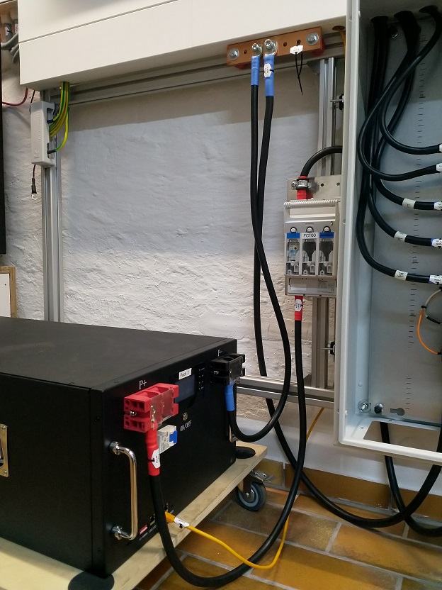

Mir fällt grad auf dass ich vom aktuellen Ausbau keine Bilder hab. Das hier ist die Anbindung einer Akku-Gruppe, dort stehen aber mittlerweile zwei Akkus gestapelt. Und die GND Schiene oben ist mittlerweile mit einer Abdeckung versehen.

Ah ok. Genau da denke ich gerade drauf rum und Du zeigst auch einen Schutzschalter in Deinem Batterie-Gehäuse. Eigentlich bräuchte ich da keine zusätzliche Sicherung (zusätzliche Verlustleistung) aber dem verbauten MCCB bei mir traue ich keinen Meter über den Weg.
Dazu überlege ich gerade ob es dann sinnvoll ist mehrpolige NH-Trenner zu verbauen. Muss ich da ran, ist zwingend (kurzzeitig) alles zu trennen. Wäre bei einpoligen nicht der Fall.
Der ist ab Werk in dem Pack verbaut. Und genau aus dem Grund dass auch ich der Chinaware an dieser Stelle nicht traue sind die dreipoligen NH-00 Trenner verbaut. Ich verwende deswegen Dreipolige, weil angedacht war bzw. ist, jeden Akku an eine NH00 in dem Trenner anzuschließen. Aktuell hab ich aber noch keine Lösung (die mir gefällt) um die NH Trenner abgangsseitig zu brücken. Ideal wäre m.E. eine gefräste Kupferplatte mit drei “Fingern” die dann am NH-Trenner angeschlossen wird und gleichzeitig noch in irgendeiner Weise isoliert ist - aber das braucht noch Zeit.
Naja, da die Anlage zum Trennen oder schließen der NH-Trenner eh lastfrei sein sollte (oder muss, wegen Lichtbögen) ist es ja bei mehreren Gruppen egal ob ein oder mehrere Packs aus der Gruppe gleichzeitig weg geschaltet werden. Bzw. man kann die Anlage auch in den lastfreien Zustand bringen, den 3fach NH-Trenner öffnen, die eine betreffende NH heraus nehmen und den Trenner wieder schließen und die Last wieder “hoch fahren”.
Und ein weicher Faktor, mir gefallen die dreipoligen vom Handling her besser als Einpolige. Und günstiger sind sie, meine ich, auch aber das ist drittrangig bei der Wahl gewesen.
stimmt. Da liegt mein Unterschied. Ich habe je “Gruppe” nur ein Akkupack und da sind dann mehrpolige Trenner etwas womit ich praktisch die gesamte Anlage beeinflusse.
Mir auch. wesentlich stabiler zu befestigen und zu betätigen, darum denke ich darüber nach.
