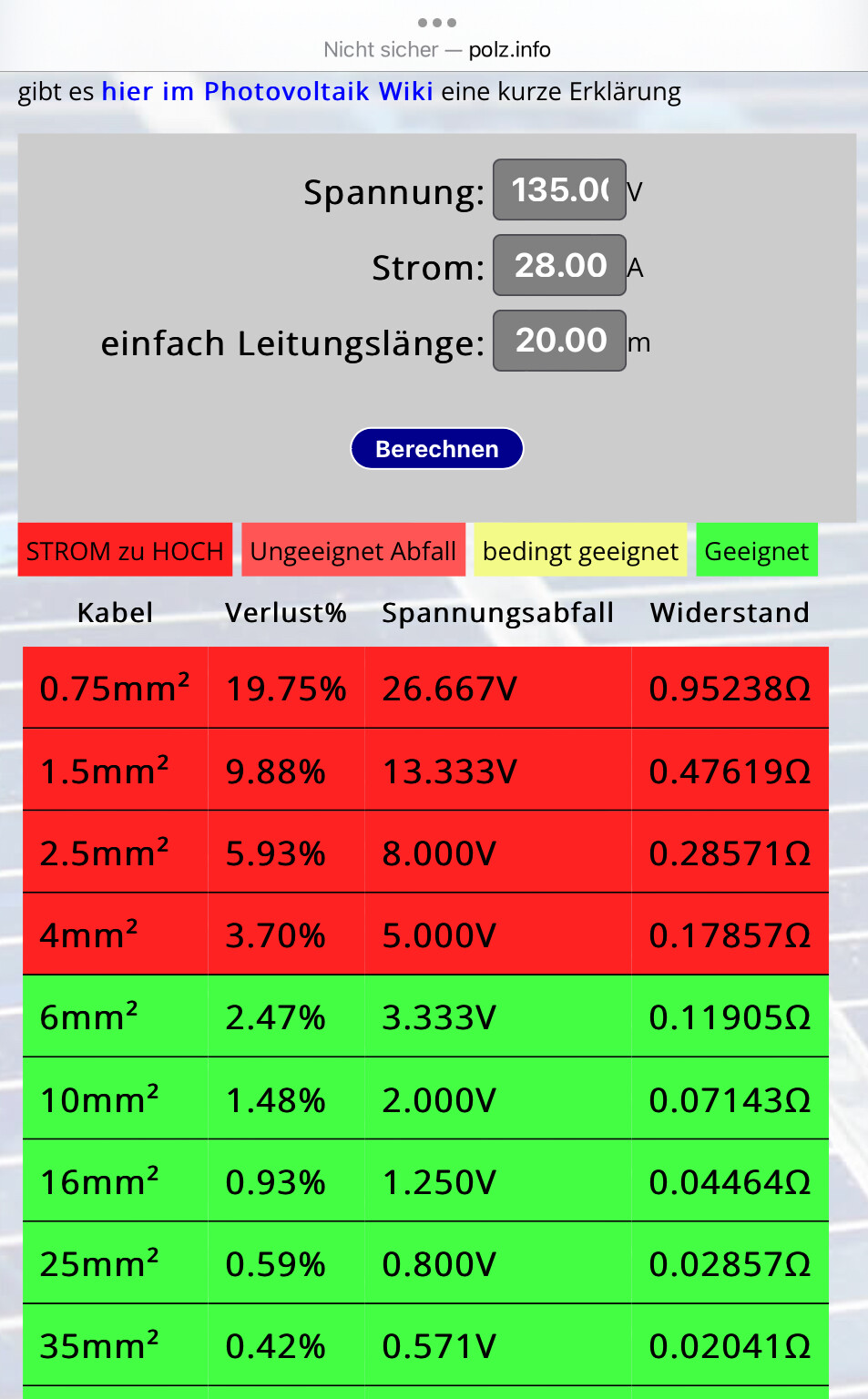

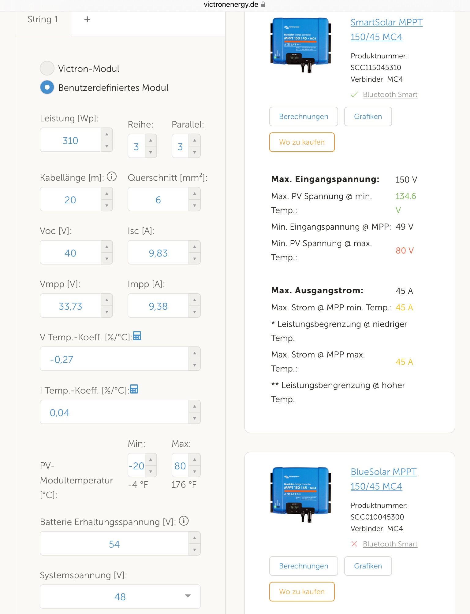

Wie lang ist die Strecke zwischen den 18 PV-Modulen und dem MPPT? Was für Querschnitt hast Du dort eingeplant?
Es dürften wohl um die 20 Meter 6mm2 Kabel sein, das Kabel will ich eigentlich nicht mehr tauschen.
Mit den Daten aus dem Victron MPPT Rechner sind es 3,6% Spannungsfall, sollte noch ok sein.
Oder auf was willst du aus?
Zum einen Strombelastbarkeit und natürlich Spannungsabfall. Für mich beides zu knapp.
Ok, du hast recht, ich hab jetz noch als Faktor Alu mit rein genommen, da lande ich bei 6,2%, das is zu viel.
Dann doch lieber auf 2 kleinere Laderegler aufteilen.
Laut dem Polz Rechner müsste es mit 2 150/45 er mit 28A passen.
Die beiden 45er sind von der Leistung zu klein.
Dann ist der Victron Rechner für die Tonne.
nimm doch bei 18 Modulen nen 450/100 jeweils 9 Module oder 9s2p rechne das mal mit dem Mppt Rechner - Spannung hoch, Strom runter!

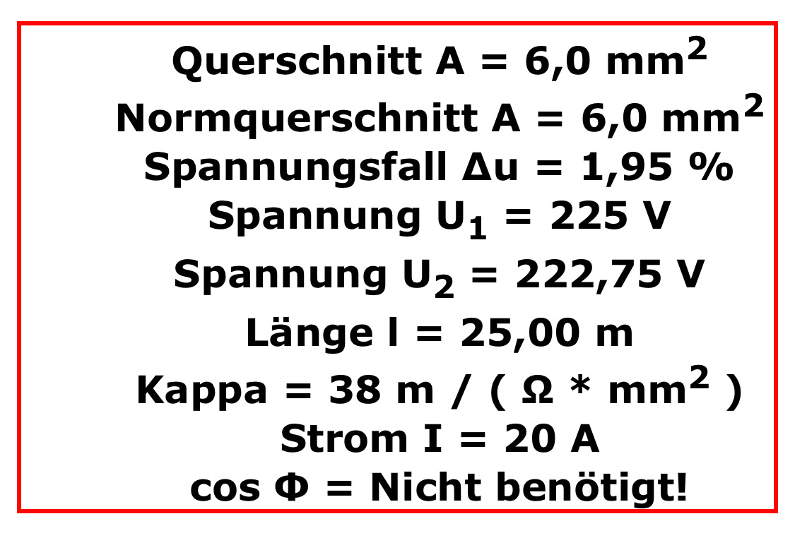

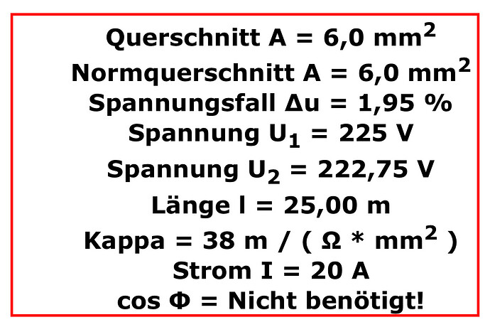

Habe gestern noch mal überlegt und gerechnet, auch den Aufwand der Umverdrahtung und natürlich den Spannungsabfall betrachtet, den ich zuerst nicht beachtet habe :angel:
Danke noch mal @Andre für den Hinweis :thumbup:
Ich hab die Skizze noch ned überarbeitet, aber ich werde es so machen:
Ein Mppt 250/100
5Module in Reihe, 2x Parallel,
2 Stränge à 10Module vom Dach in den Keller, so muss ich nur noch ein zusätzliches 6mm2 paar vom Dach in den Keller ziehen.
Pro 6mm2 MC4 Anschluss sind es dann nur ~20A, also spannungsfall bei 20 Meter wieder ok.
Bin zwar mit der PV Leistung um 6% über dem Max des Ladereglers, aber ich denke die Tage sind selten wenn mal der Regler wegen max Leistung begrenzen muss.
