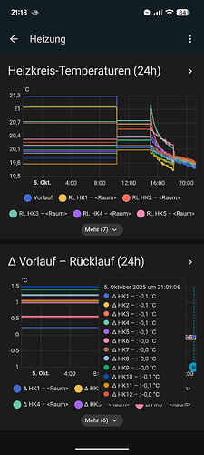

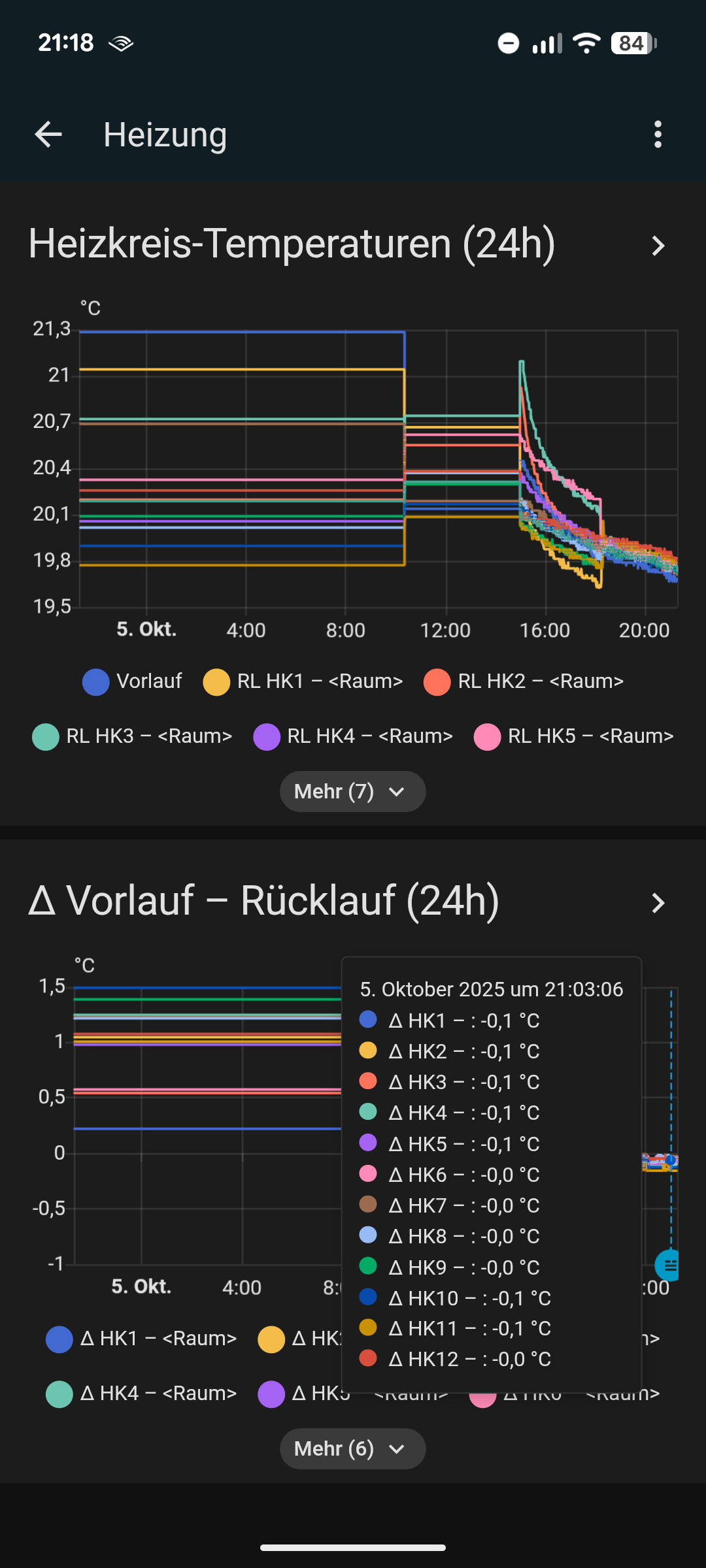

Im letzten Jahr habe ich es nicht mehr geschafft. Die Deckenheizung wirklich zu testen. Es wurde aber warm. Dieses Jahr würde ich das System gerne messen. Mit den sich daraus ergebenden Werten würde ich im nächsten Jahr probieren die WP zu dimensionieren. Loggen werde ich die Temperaturen der Heizkreise (habe ich heute eingerichtet). Die Temperaturen in den Zimmern. Die Wärmemenge des Heizkreisverteilers (Ich habe leider noch in zwei Räumen Heizkörper welche nicht gemessen werden können). Die Außentemperatur loggen ich einfach aus der Wetterapp mit. Wenn ich es richtig verstanden habe Brauch ich auch noch die Zeit die die Therme aktiv ist. Gibt es sonst noch interessante Messwerte?

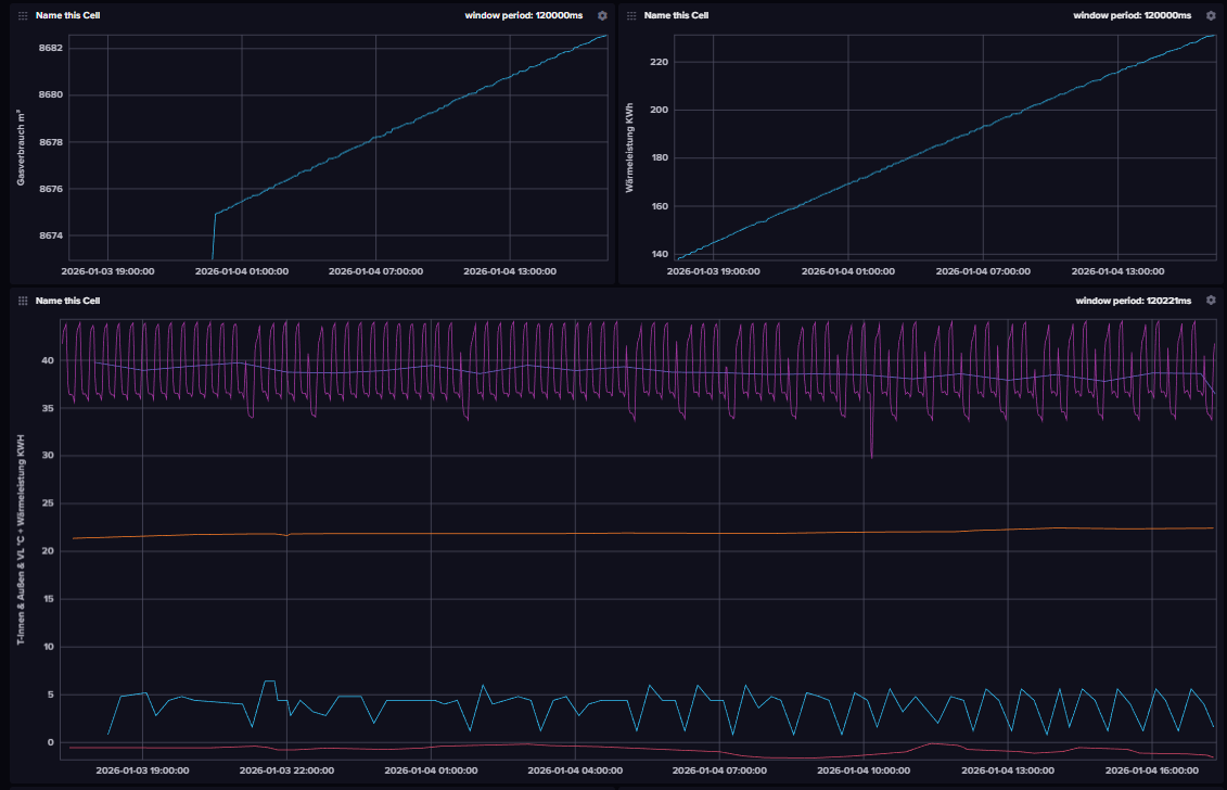

Ich habe seit 24h einen relativ stabilen Testbetrieb. Ich lass das jetzt einfach 2-3 Tage durchlaufen und mach danach noch drei weitere Messreihen bei 5, 10 und 15°C Außentemperatur. Momentan brauche ich eine Vorlauftemperatur von ca. 38,5°C und 3,8KW bei -1°C Außentemperatur um meine 22°C zu halten. Ich habe auch noch etwas Potential, da das Wohnzimmer gerade von den anderen Räumen mit geheizt wird. Die Heizkörper im Wohnzimmer hängen leider nicht an den HK-Verteilern und würden sonst die Messung verfälschen. Hier kommt irgendwann auch noch eine anständige Heizung rein. Außerdem sind die Wohnungstüren noch ein Frischluftspender. Es gibt also noch Verbesserungspotential.
Die Gasmessung hatte am Anfang noch einen Bug.

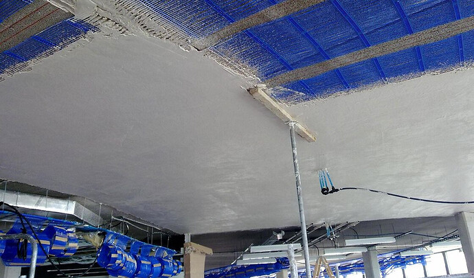

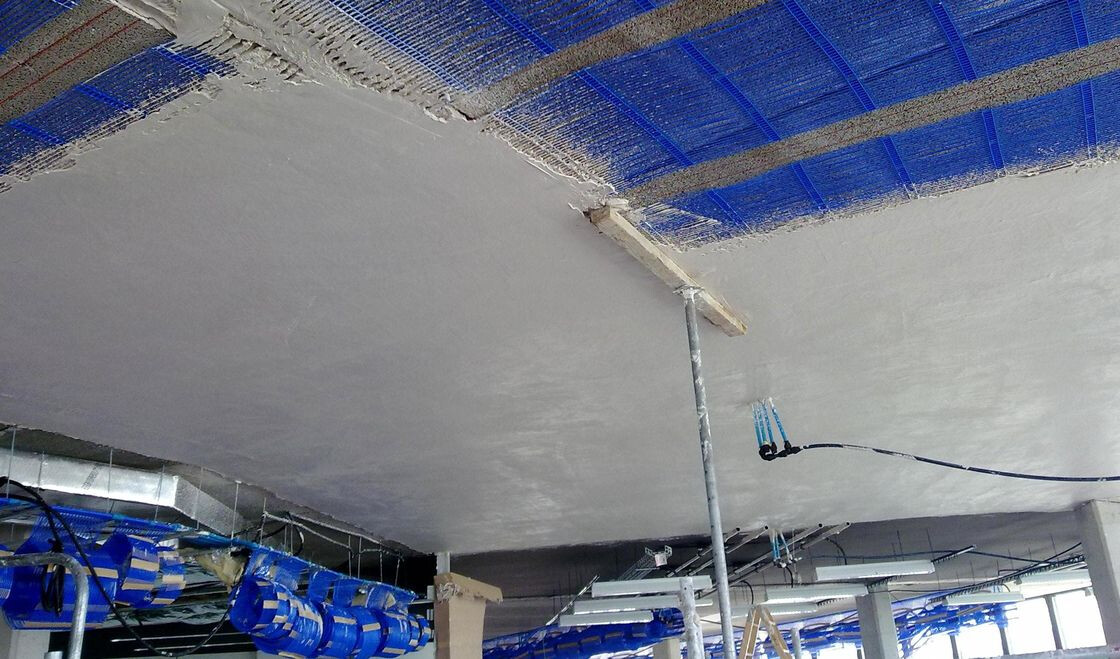

war beim Bau dabei, ist ein System wie von beka , feine Leitungen dünn eingeputzt
Vorteil der wenigen Masse - die Heizung reagiert schnelle auf Bedarf. werde ich in unserem Neubau ebenfalls so machen

Das stelle ich mir aber deutlich vorteilhafter vor, als die Version mit “normalen Rohren” an der Decke und Rigipsplatten darüber. Da sollte die von dir gepostete Version ja sehr deutlich im Vorteil sein :thinking:

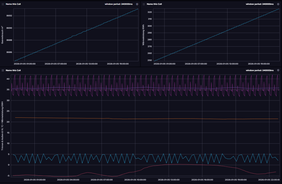

Echt Wahnsinn wie lange altes Gemäuer sich aufheizt. Ich bin mit dem VL Gestern nochmal ein bisschen runter, da es langsam unangenehm warm wurde. Gemittelte Innentemperatur über 8 Räume jetzt 21,5°C, VL 36°C, Leistung 24h 75KWh (3,1KW) und 9m³ Gas.

Welche Masse hast du denn an der Decke?
