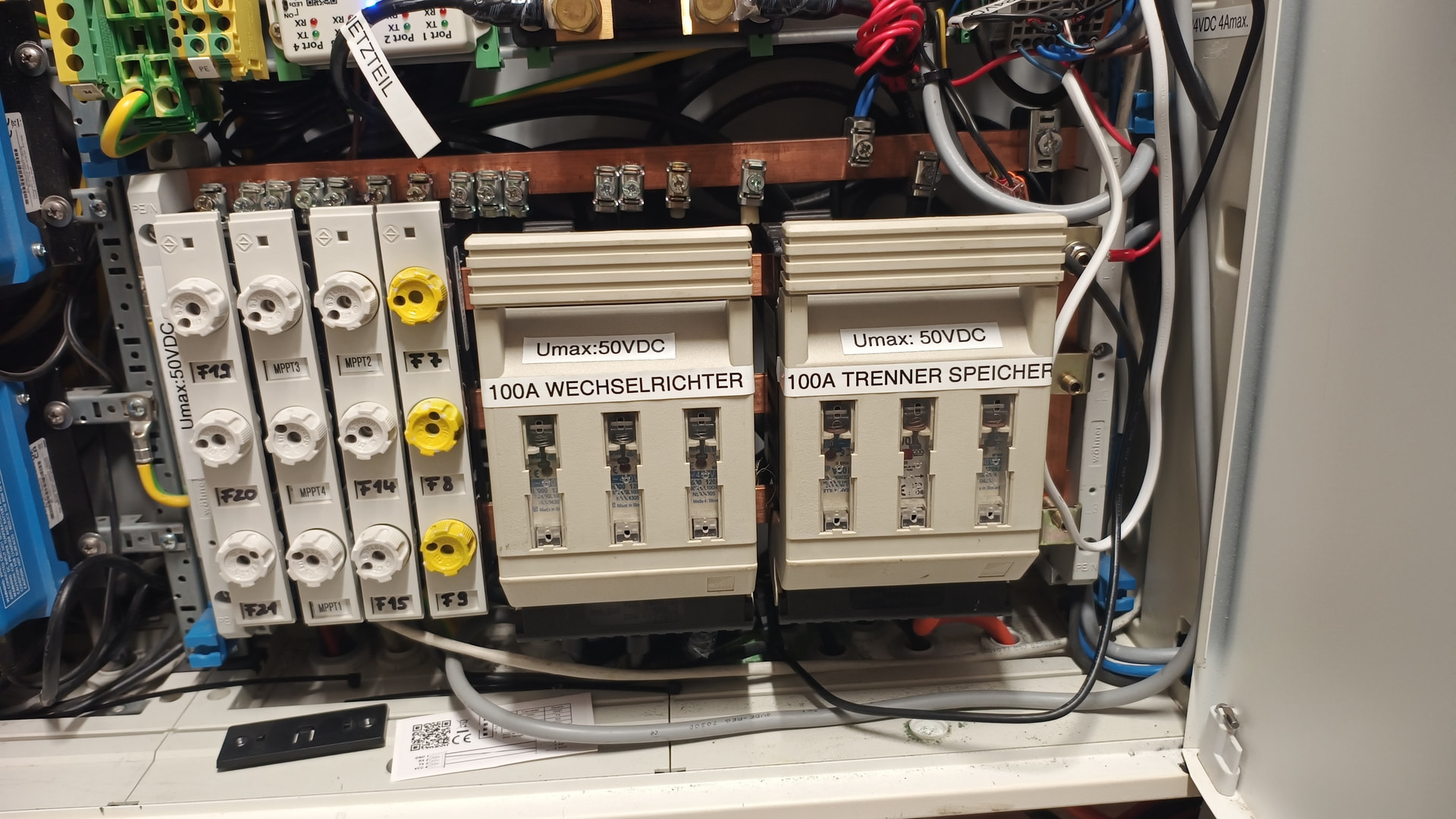

Wenn die Anlage auf Erweiterungen hin geplant ist, würde ich das fünf- Schienensystem aus einem Hausanschluss-Kasten übernehmen. Dazu einen Dreiphasen- NH-Sicherungslastrennschalter für das zukünftige 3Phasennetz mit drei Victrons MPxxxx und den gleichen NH-SLTS für drei Speicherblöcke einsetzen. Die Sammelschienen für L1, L2 und L3 können dann über eine Brücke als +48V und die beiden Schienen N und PE als -48V definiert werden. MPPTs und andere Komponenten werden über NEOZED-Sicherungen angeschlossen. Ich muss da mal wieder die ganzen 24V-Kabel sortieren, ab so sieht das dann bei mir aus.
@Stephan Z ah, das ist auch eine Variante “Sammelschiene vom Zaehlerplatz”
NH00 Sicherungen sind ohnehin vorgesehen.
Aber welchen Querschnitt bieten denn die Standard Sammelschienen? Waren das nicht bloss 60mm2? Das wirkt erst einmal nicht ueppig, oder? Oder hast Du 12 x 10er drin?
Die resultierend 2:3 Konstellation von Plus und Minus ist absolut unkritisch?
Gruss und Danke,
PNT
Ich habe 5x20=100mm², das reicht bei mir vollkommen aus, mein Spitzenverbrauch liegt bei ca. 6kW.
Ich habe damals einen gebrauchten Zählerschrank gekauft, da war alles schon drin, ich musste alles nur nach meinen Vorstellungen neu zusammenstellen und verkabeln. Das schöne an dieser Lösung ist, dass sie mit preiswerten und zertifizierten Komponenten flexibel zusammengestellt werden kann.
Die Verbindungen müssen natürlich mit entsprechendem Querschnitt hergestellt werden.
Also 25 und 35mm-Kabelschuhe plus Zange sind sowieso notwendig, die braucht man dauernd…
Grüße Stephan

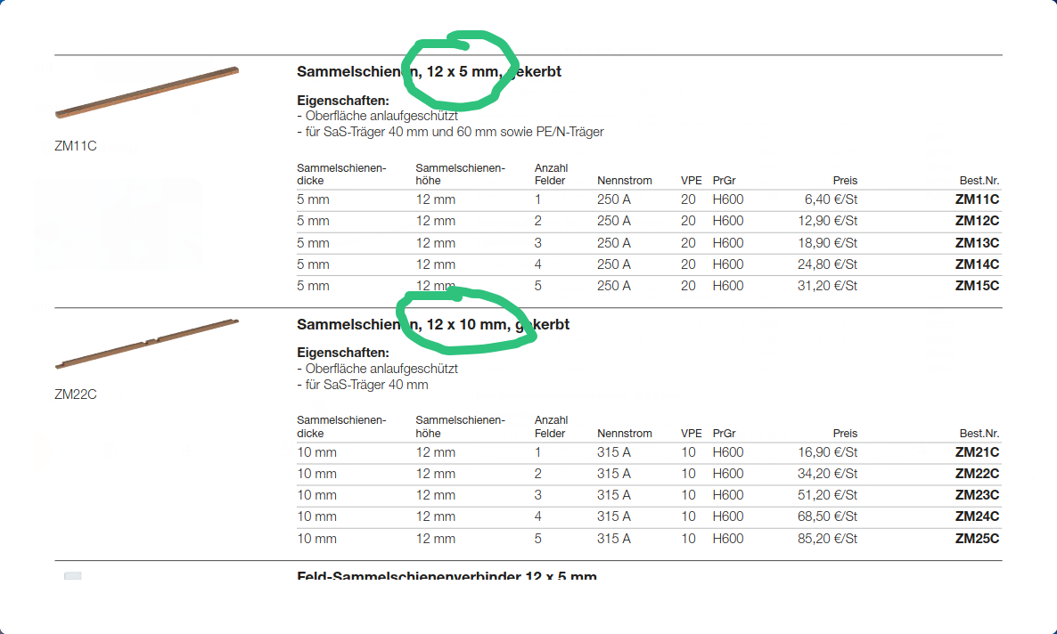

Hallo @Stefan Z. ,
klar, das hat schon seinen Charme. 5x20 und 100mm2 sind ok.
Bei Hager habe ich spontan in der Tat die Masse 12x5 und 12x10 gefunden:
Dass man die Verbindung entsprechend ausgestalten muss, ist klar :wink: .

Die Klemmen nehme ich passend zum Querschnitt, 16mm² und die MP2 mit 2x 25mm². An die Fassungen für die NEOZED kann man bis 16mm² anschließen.
Den Smartshunt kann man über eine NEOZED oder über eine NH-Sicherung anbinden, oder man trennt die drei + Schienen auf und verbindet über einen Smartshunt, ist aber aufwendig.
Mit scheint es in Deinem Fall sinnvoll, für jeden Akkublock einen eigenen Smartshunt einzusetzen, also über eine eigene NH-Sicherung an das Schienensystem anzuschließen.

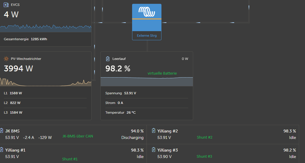

Umsetzung: RaW07/victron-nodered-virtual-battery: Node-RED flow aggregating 3 SmartShunts + JK-BMS into a Victron virtual battery (D-Bus) - Codeberg.org
Ergebnis ist eine virtuelle Batterie nach der das Victron System regelt und die anderen Geräte sind nur noch Info:
Und wie du siehst, zeigt sich das JK BMS gerade wieder mit seiner genauen Strommessung -2,4A (trotz Kalibrierung) und die Shunts sagen mir das gerade 0A fließen.

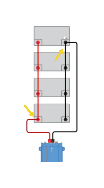

Ich bin da noch nicht ganz im reinen, wie es machen soll. Zum einen ist SmartShunt guenstiger in Anschafftung aber zum andere sehen zwei Shunt wieder mehr und vereinfachen die Installation der Busbars etwas.
BTW mit einem Shunt ist das Schema von oben:
Doch im Prinzip so weit der richtige Weg, oder?

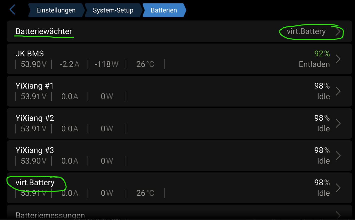

Was ich verstehe und damit in gewisser weise damit übereingeht. Man kann in Venus OS nur ein Gerät als aktiven Batteriewächter hinterlegen. D.H. das System richtet sich nach diesen Angaben beim Laden und Entladen.
Im Fall der Kopplung von JK-BMS über CAN tritt ein Master-Slave Verbund (auch mehrere Batterien) im Venus OS dann nur als ein Gerät auf und kann somit für den Batteriewächter selektiert werden.
Hat man mehrere Batterien und/oder Smart Shunts muß man diese für eine aktive Datenübermittlung zum Venus OS so koppeln, dass der Batteriewächter selektierbar ist (Ein Gerät).
Mehrere Shunts lassen sich nicht auswählen.
Entsprechend gibt es verschiedene Ansätze. z.B. Skripte wie der Batterie-Aggregator, was wieder nicht meine subjektive Vorliebe ist. Für einzelne Batterien macht das u.a. auch der D-Bus-Serial-Battery. Ich baue mir halt eine virtuelle Batterie in NodeRed zusammen. Dieses eine Device ist dann wieder selektierbar:
Du siehst in der Liste hab ich alles drin.
JK-BMS = CAN Kommunikation zum Master-Slave-Verbund vom JK BMS
Yixiang# = meine 3 Shunts einzeln
virt. Battery. = meine NodeRed Kreation
Selektiert dann als Batteriewächter für Venus OS die virt. Battery
